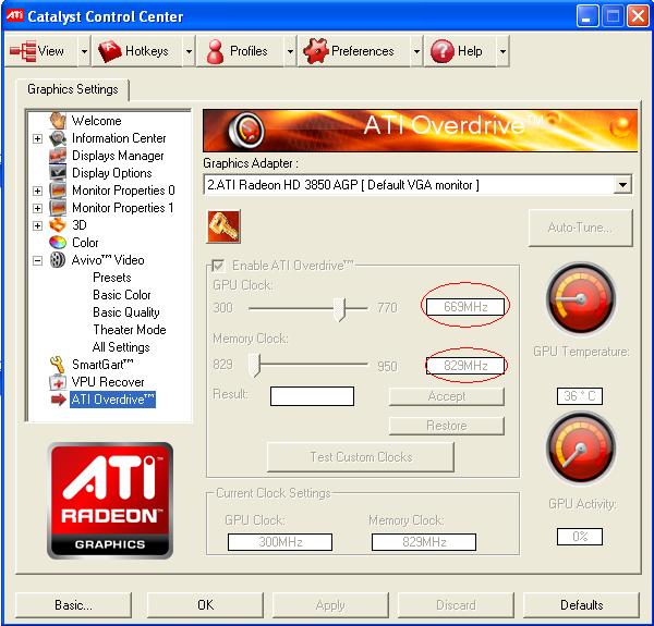

Das wäre zum Bsp. hier dieser (weiß nicht wie der bei einer 4850er sein müßte):
Edit: Die unteren Werte sind für den 2D Betrieb, sprich Desktop.
Oha, ich dachte immer, die unteren beiden Werte unterhalb des Overdrive-Kastens seien die momentanen Werte. Werde das mal beobachten. Den 3D-Screenshot werde ich posten.
