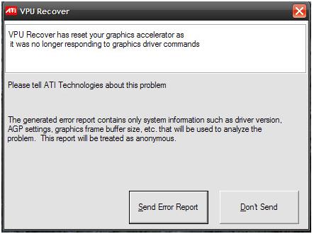

Meine Cousin hat eine Probelm mit AC( Assassin's Creed).
Er kann es 5 bis 7 Minuten spielen dann kommt:
A: Massen an Farben oder Streifen, wie als wäre der Speicher im Ar***.
B: Der Ganze Pc geht nicht mehr.
C: Und letzt kann die Fehler Meldung (siehe Bild).
Er hat eine HD4850 von PowerPlay da die 512MB Version und mit Standartkühler. Die Temps sind alle Normal. Er hat denn ACC 8.9 drauf und da hat er nix verändet.

Also VPU-recover kommt doch wenn die Karte die Taktraten nicht veträgt oder die Karte zu heiß wird. Beides würde auf einen Defekt der Karte hindeuten, falls sie nicht übertaktet ist.

Die VPU-Recover Funktion liese sich alternativ auch über das CCC deaktivieren. Die Funktion führte bei mir auch oft zu Fehlern.
-> verhindert aber auch ein durchbrazeln der karte...
ein durchbrazeln der karte ist nur möglich wenn a.) hardwaredefekt ist b.) übertaktet ist c.) zu heiß wird...
lösungen a.) umtauschen (garantie???) b.) nicth übertakten c.) mehr kühlen bzw. auf kühlung achten oder es mit einem neuen bios update versuchen Sapphire hatte mit seinen ersten karten keinen guten start.!
