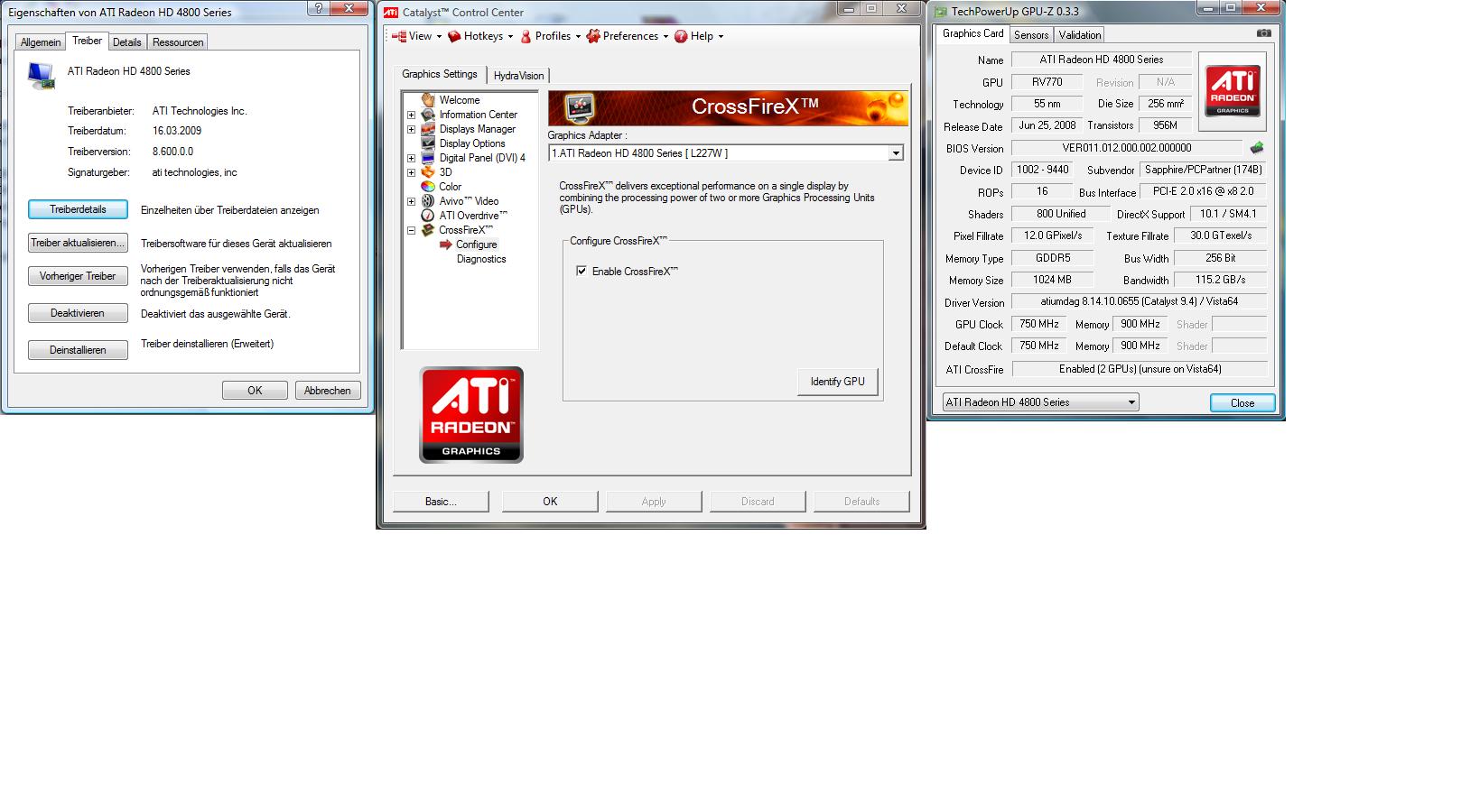

ich habe kein häckchen bei AI "disabled" also is das wohl an. oder?
ich häng mal den bild an vielleicht hilft das...
1.fenster:
wieso treiber 8.600 müsste doch irgendwas mit 9.400 stehen oder?
findest du unter 3d,da sollte catalyst AI stehen.
stelle mal auf high ein .
