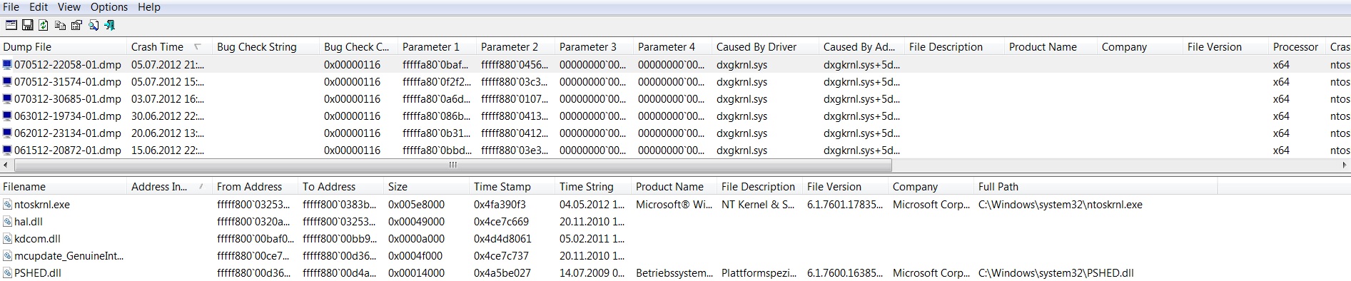

du musst nicht auf den BS warten. Geh in C:\WIndows\Minidumb und lade die DMP dateien hier hoch oder schau sie dir mit bluescreenview an ;-) Spontan würd ich mal auf die alten bekannten
atikmdag.sys oder atiumdag.sys tippen. beides Super kandidaten für Bluescreens!

"Der Fehler wurde von /system/y/x/atikmdag.sys verursacht"
Glaube so stand das da.
Edit: Hab mal einen Screen eingefügt.
