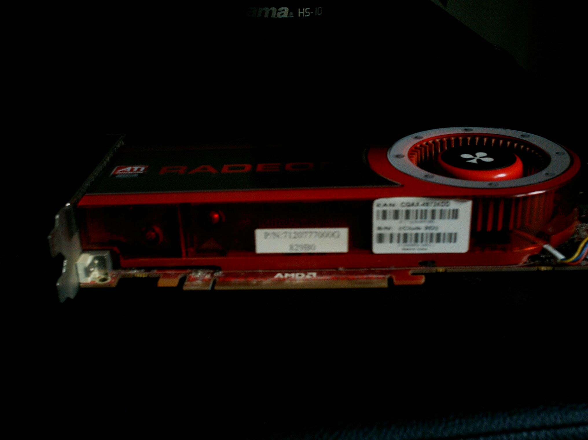

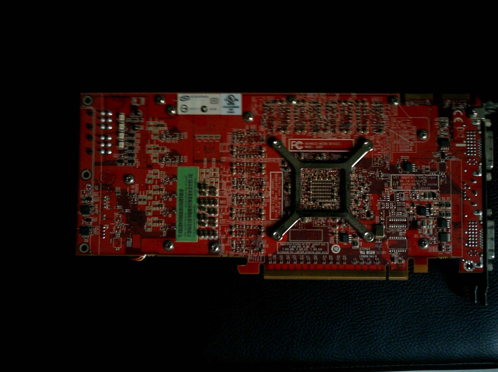

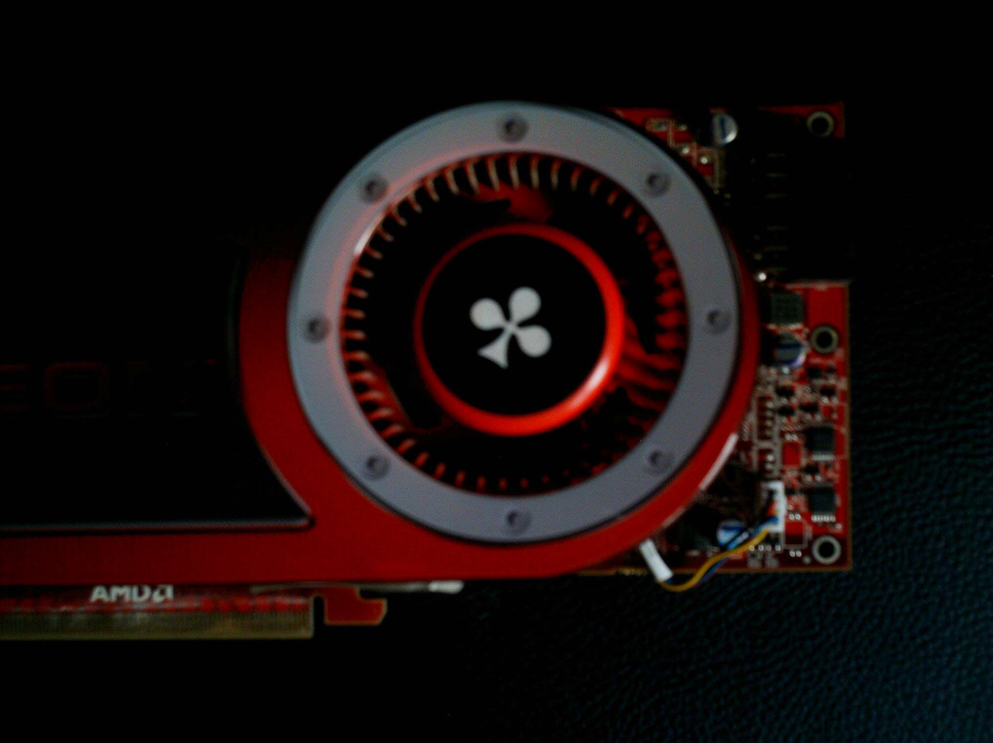

Ein Bild von der Karte meinte ich ;) Damit wir wissen um welches Design es sich handelt (Analog/Digital)

Ah ok werde nachher mal ein bild reinstellen (es ist die HD4870 1gb von club3d falls das vielleicht schon weiter hilft)
So hier die Bilder der Karte.
Ich hoffe du kannst damit etwas anfangen.
Sag bitte nicht ich muss den Lüfter abschrauben:eek:

alle 1,5 sekunden son nachziehen ? was fürn Monitor hast du?
Nach dem ein und Ausbau der Karte scheint sich das Problem komischerweise von selbst erledigt zu haben allerdings hab ich jetzt das Problem das kein Sound mehr über HDMI gesendet wird :/
In den Soundeinstellungen steht "ATI high definition Audio Device Nicht angeschlossen" hab auch schon wieder versucht den Treiber neu drauf zu ziehen Karte nochmals mehrfach ein und ausgebaut aber leider alles ohne Erfolg. :(
hmm seltsam, vielleicht sind einige Pins am Slot nicht verbunden was ich aber stark bezweifel, läuft es bei dir nun sehr flüßig oder minifreeze?
Es läuft jetzt wieder absolut flüssig.
Wie gesagt das einzige Problem ist das ich keinen Ton mehr über hdmi bekomme.
