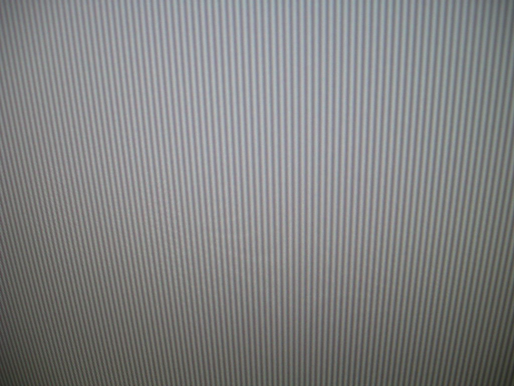

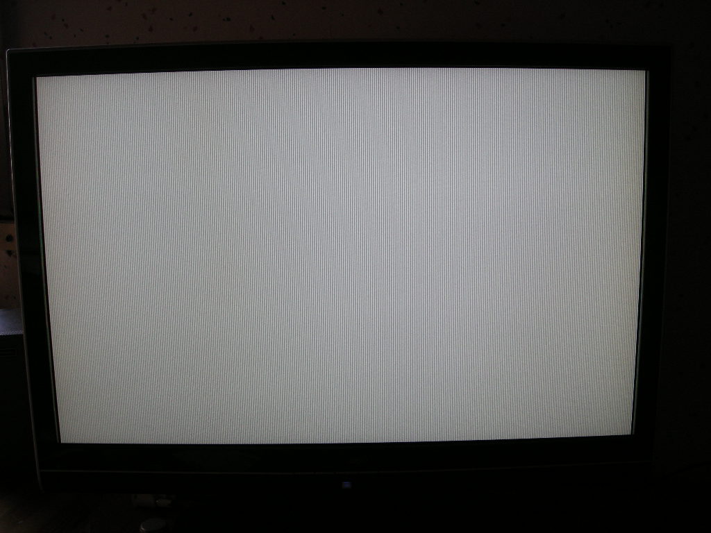

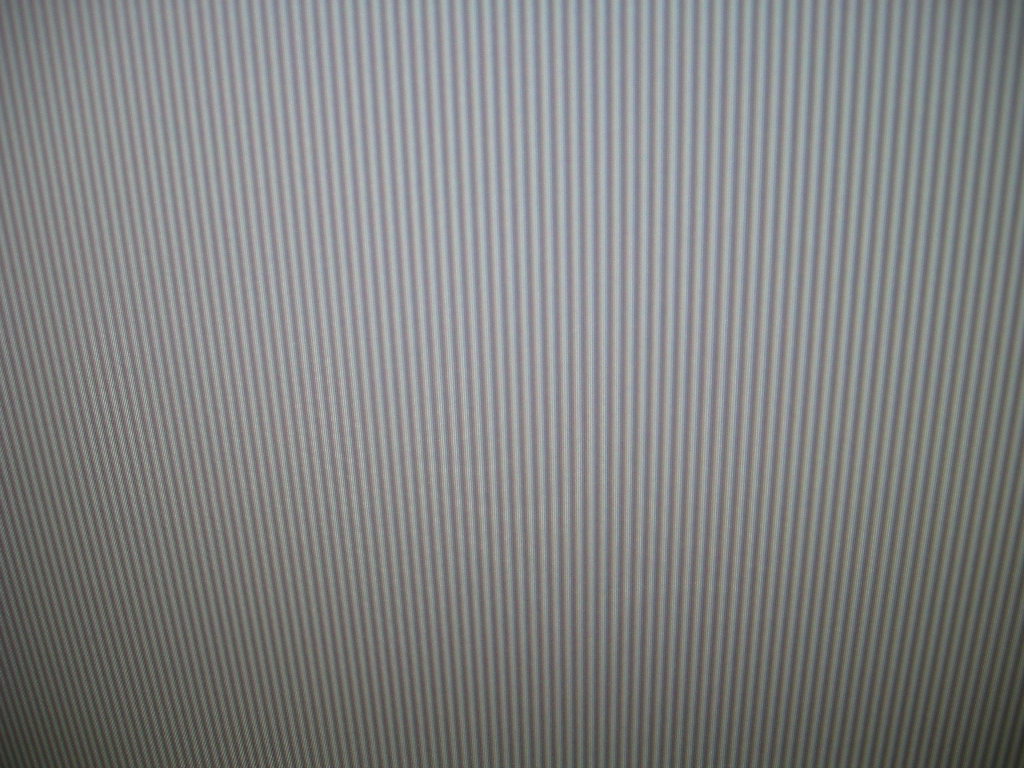

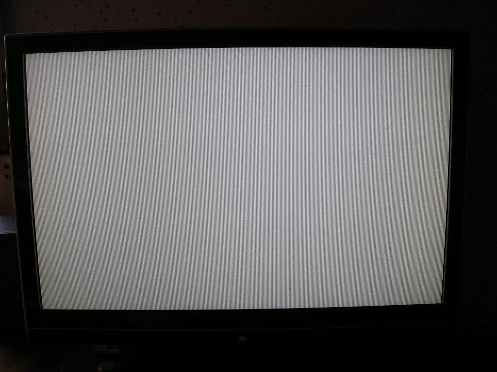

habe sie mal über vga angschlossen.
Dieses Bild kommt, aber veschwindet nach ca. 10 sek wieder.
