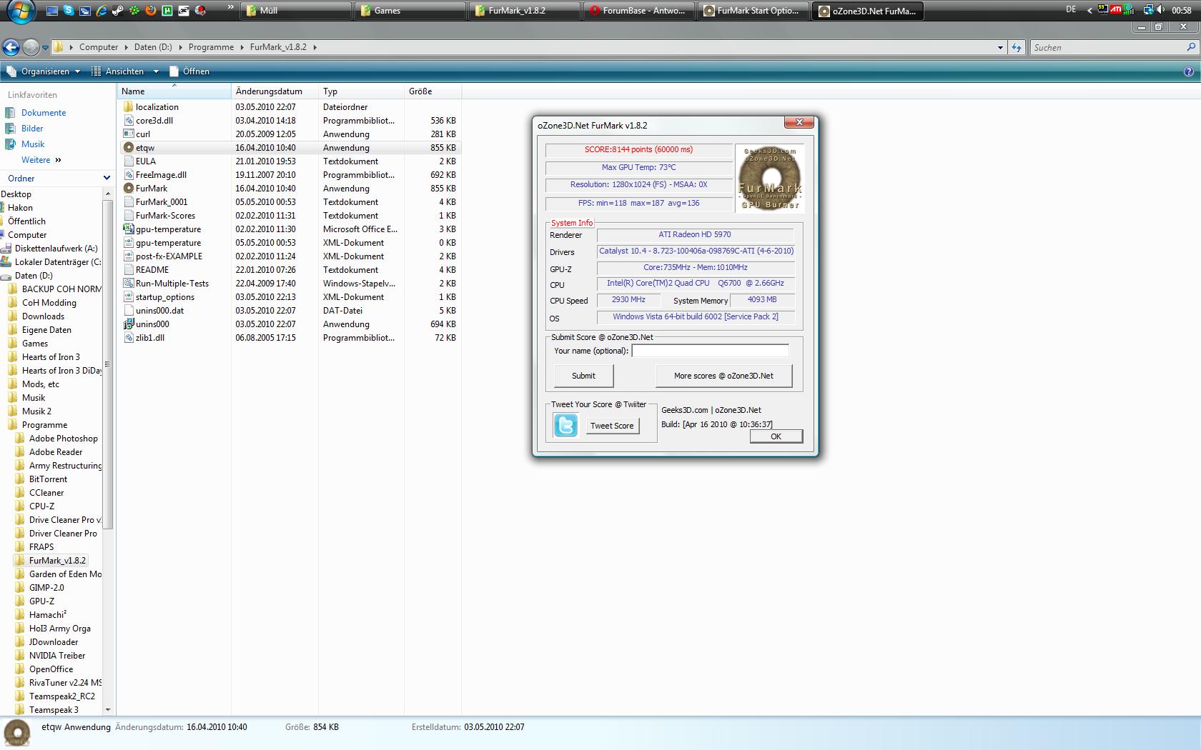

Ok, hab Furmark mal laufen lassen (aber halt 1.8.2) auf den im Thread angegebenen Angaben und im ordner war bereits die etqw.exe - also hab ich die angeklickt, hier das ergebnis:
irgendwie komisch...

Ich weiß leider nicht in wieweit man die Versionen untereinander vergleichen kann. Du vergleichst ja 3DMark05 auch nicht mit 3DMark06. Aber ich mach für Dich mal den Gegentest.
Edit: Passt.
Deine Graka bringt genau die Leistung die sie bringen kann.
Und wie Du möchtest. Es geht ja nur darum zu schauen ob BC2 im CPU-Limit hängt. Und warum sind da auf Deinem Screenshot noch Nvidia-Treiber-Reste zu sehen wenn Du schon zig Cleaner-Tools beschäftigst? :-)
gut, habe mir die ältere version runtergeladen, dort habe ich ~12000pkt.
Nicht der Ultra-Burner, aber auch kein so riesen Unterschied dass ich mir da jetzt Sorgen machen würde. (Mein Treiber ist auf Default btw, also nix mit AI-Erweitert zb.) Oder vielleicht kommt der kleine Unterschied vom OS her.

Komisch, dass ich auf gleichen Settings auf 9338 Points komme....
ja weil, du OC hast und ne CPU mit 3,6GHz
