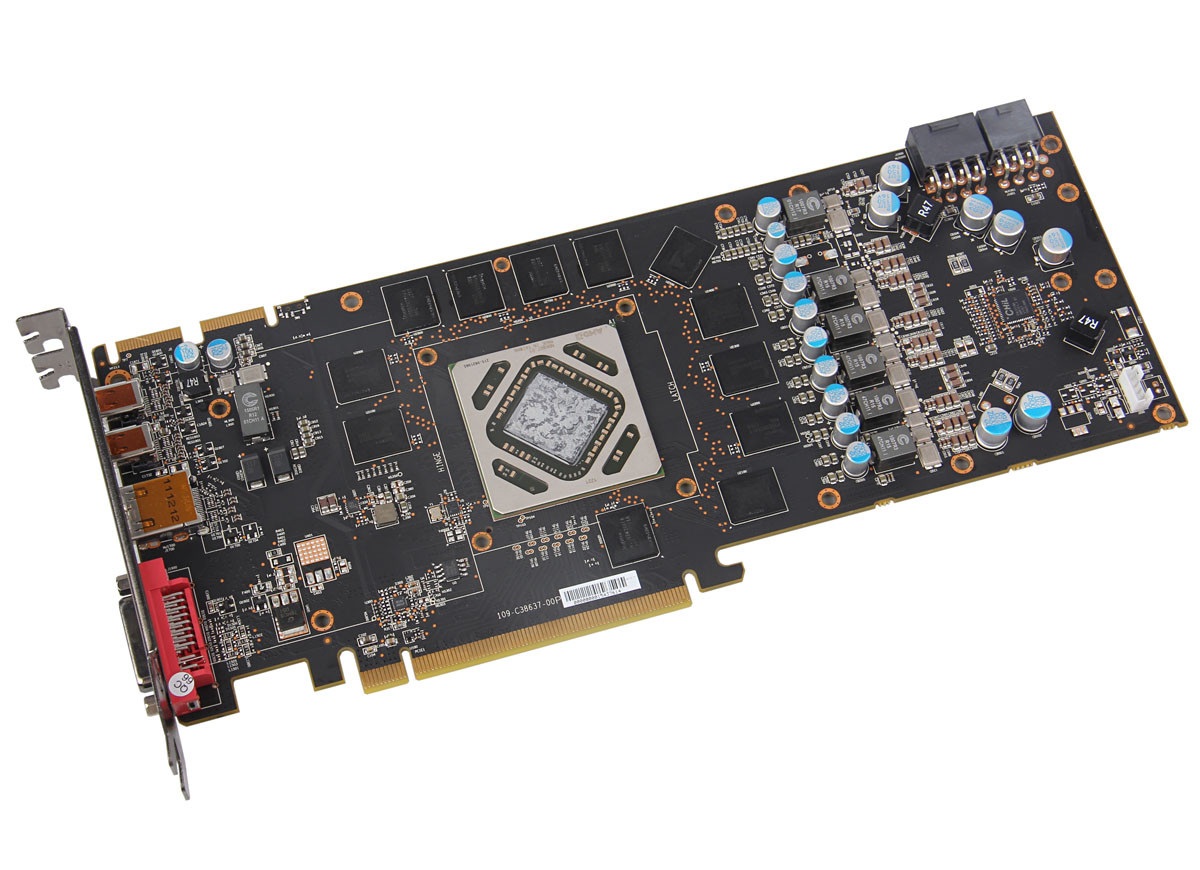

Hier sieht es ganz danach aus, als müsse WLP auf den GPU:

Ich habe auch mal eine XFX 7970 umgebaut, da war, meine ich mich zu erinnern, auch WLP auf der GPU.
Liegt zu 99% am pad. Hatte eine 7870 auch von XFX und da war WLP drauf. Wäre nicht logisch auf der stärkeren 7970 nur das Pad zu haben.
Ich musste zwar eine etwas dickere Schicht machen aber es hat super geklappt.

Wirklich? Also da muss ja echt schön einiges dann drauf, weil vorher war auch so ein pad drauf, damit konnte man auch spielen, aber mit den dingern ist es so als hätte ich nicht's drauf. Welche wlp hattest du, eine festere oder flüssigere? :-)
