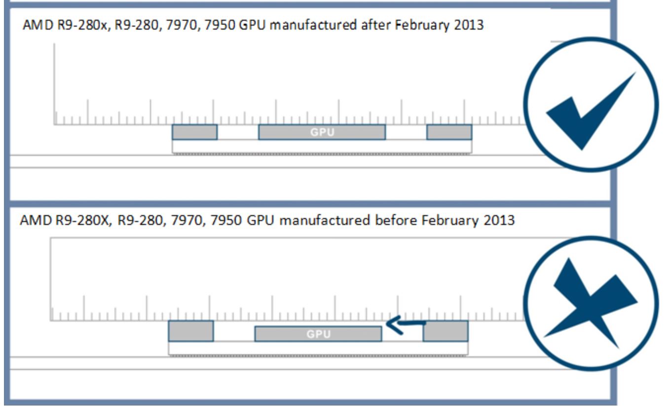

Video Minute ~4:15: Der GPU Kühler hat ein Buckel weil bei der 7970 das Die tiefer ist als der Rahmen der GPU. Wenn ich mich richtig erinnere habe ich damals gelesen (Ich wollte seinerzeit meine 7990 die die gleichen GPUs hat, leiser bekommen) da war oft von Kupferfolie die Rede in Größe des Die´s.
Zu beachten sei dabei nur das die Folie exakt auf dem Die bleibt bei der Montage damit es keine Kurzschlüsse gibt auf den Bauteilen um das Die herum.
Falls die GPU oder die SpaWa´s nicht schon geschädigt sind würde ich den Kühler Artic Cooling drauf pappen. Wäre aber auch nur ein Versuch mehr ins Blaue, zu dem was du bis jetzt schon versucht hast.
https://www.arctic.ac/de_de/accelero-xtreme-iii.html
Was der nicht leise Kühlt ist Unkühlbar oder definitiv Defekt.
Passt auf 7970 ab manufactured ab 02.2013
Ist deine von davor, dann nicht, bzw. halt mit dem Kupferfolien zuschnitt.
