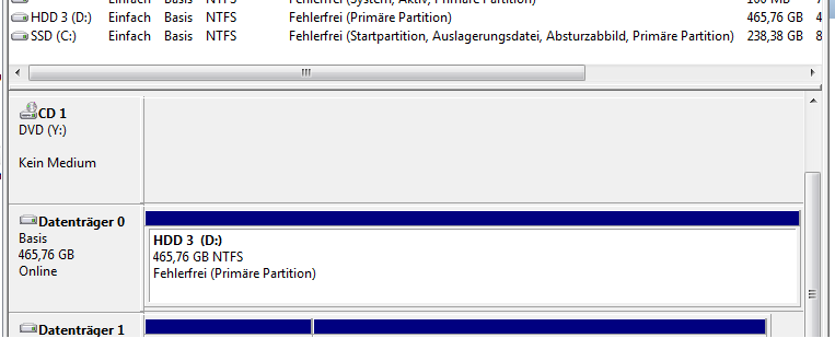

Stecke ich die Platte in mein externes USB-Gehäuse, wird sie einwandfrei erkannt.

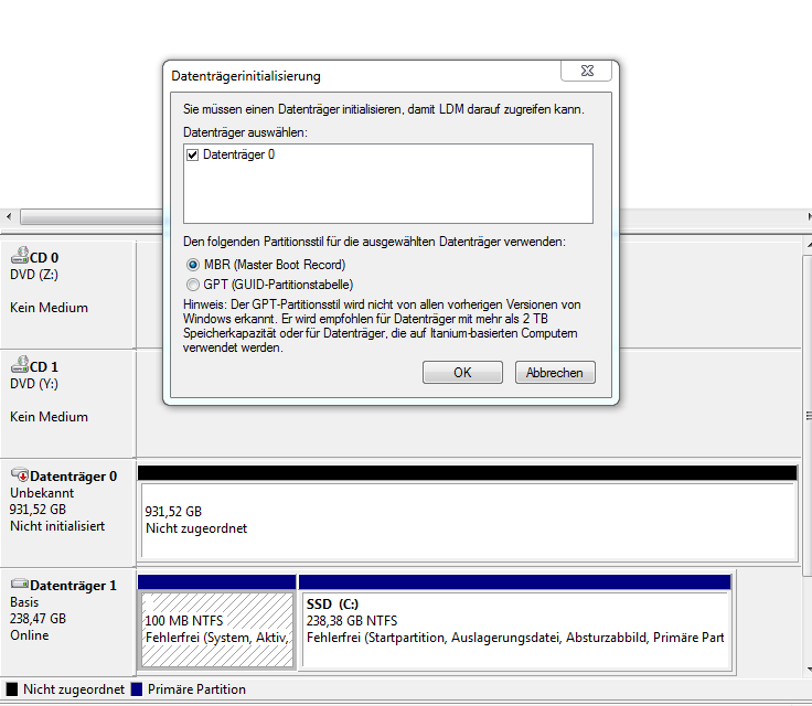

Schiebe ich die gleiche Platte in meinen Wechselrahmen, der auf meinem Board (ASUS: P7P55D-E LX) am 6-Port Intel-Controller klemmt, sehe ich in der Computerverwaltung eine nicht initialisierte 1 TB Platte. :eek: :confused_alt:

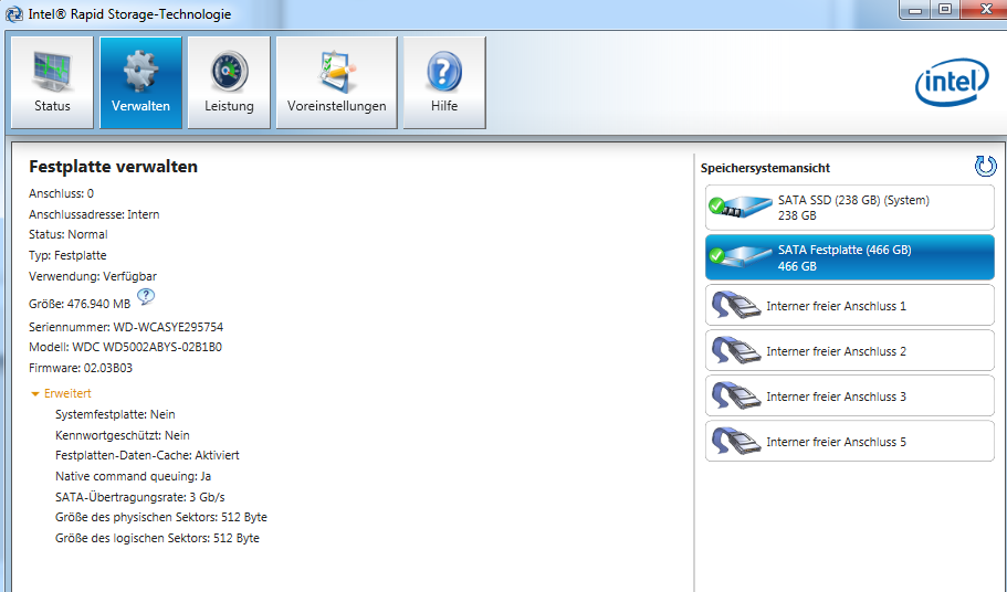

Habe schon im Intel RST-Programm das aktivierte Link Power Management deaktiviert (und den PC neugestartet), eine Veränderung brachte das aber nicht.

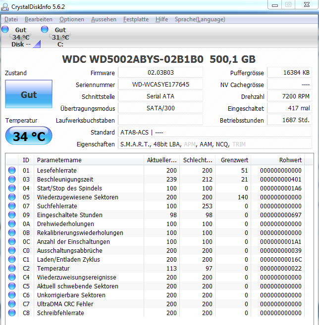

CrystalDiskInfo erkennt die Platte ohen Probleme. Auch sind keine Auffälligkeiten zu erkennen.

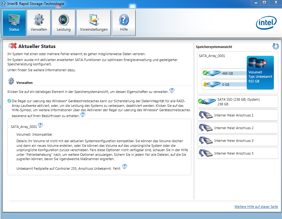

Gerade beim erneuten Einschieben in den Wechselrahmen folgendes im IRST bekommen:
Die Platten waren nie im RAID.... kann sein, dass ich mal ein RAID eingerichtet habe, aber es wurde nie benutzt, weil ich ja eine SSD verwende.
Wie erklärt sich dann aber, dass ich beide Platten über USB ganz normal mit ihrer 500 GB Partition sehe? Auf der einen liegen ja auch Daten... :confused_alt:
SMART Werte der HDD?

Hehe, wenn ich in der Datenträgerverwaltung OK drücke kommt die Meldung:
Datenfehler (CRC-Prüfung)
OK

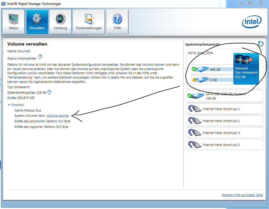

Das gibt es doch nicht..... Problem ist behoben. :rolleyes:
Lösung: im IRST das Volume anklicken und dann dieses löschen:
Danach sieht es so aus und es öffnet sich auch gleich das Autorun-Fenster des Laufwerks:
