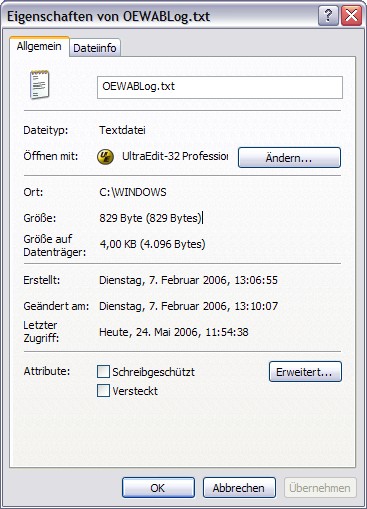

Hat das nicht mit der verwendeten Blockgröße zu tun? Nehmen wir an an Du hast eine Blockgröße von 64kb, d.h. jede noch so kleine Datei belegt, auch wenn sie eigentlich nur 2kb groß ist, immer min. 64kb.
Genauso wäre es dann bei den MP3 files, die Größe entspräche dann immer der zum passenden Block, d.h. mal 62kb verschenkt, mal nur 4kb, je nach Dateigröße.
Bei vielen MP3s kann es vielleicht sein, dass dann einiges an Speicher zusammenkommt der nicht mehr genutzt werden kann durch die Blockgröße auf dem Datenträger.
Edit:
Hier als Beispiel mal eine kleine Datei irgendwo aus dem Windows-Ordner. Hier kann man erkennen, dass die Blockgröße bei mir 4kb beträgt - das verbraucht die Datei obwohl sie nur 869bytes groß ist.
