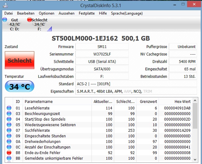

Ende zu Ende Fehler. Was ist das für ein Fehler? kennt jemand das
Halbe stunde und immer noch beim vorbeireten das ist zu lange und
bleibt stehen geschwindikeit unter 10 mb/s das ist zu langsamm ^^
ich erwarte nicht das es rennt aber schon schneller als meine alte festplatte (knapp 4 jahre alte festplatte)
Habe ein Zitat über Google gefunden, kann jedoch nichts genaueres zu sagen:
Im Übrigen sind End to End Errors Fehler in der internen Datenübertragung zwischen Plattencache und Platter und können zu korrumpierten Daten führen.
Vielleicht helfen dir andere Tools, weitere Infos zu bekommen? HDDScan oder HD Tune?
Ansonsten würde ich wohl auch eher zu einem Austausch raten, denn das sieht auf jeden Fall nicht gesund aus.... ;)

Festplatte habe ich seit 2 tage die ist laaaaaaangsamm da brauche ich keine andere tools um zusehen das die einen weg hat
habe die vorher noch mal formatiert um zusehen ob der fehler vom klonen stamte oder nicht
So ein Fehler in den SMART Werten kann eigentlich nicht vom Klonen kommen, das handelt sich dann schon um echte Hardware Fehler. Und wenn CDI das sogar in Rot als "schlecht" markiert, dann ist sie auf jeden Fall hin.
Der intern gesetzte Grenzwert der SSHD für den Fehler lag bei 99, und ist mit 92 definitiv unterschritten. Damit sagt die Platte selbst, dass sie kaputt ist, deshalb braucht man nicht weiter zu suchen, sowas muss getauscht werden!

an usb angeschlossen werte sind ok , clonen , nach dem clonen ging wunderbar , test gestartet über HD tune ging bis etwa 115 MB/s fast doppel so schnell wie alte :-) , dann auf ging die auf 0,1 und pc hing wieder also maus hat sich bewegt aber keine reaktion mehr aud irgenwas , und starte nicht mehr bzw bei 1mb/s vieeeeeeeeeeeeeeeeeeeeeeeeeeeel zu lang .
so wieder alte rein die neu wieder über usb gleiche wert schlecht :-((((((((((
2 mal selbe Fehler , was is los schreibt er den Flash voll und setzt dann aus oder wo lieg das problemm ?
Fehler im Firmware? darf man etwa nicht Klonen?, also mit klonen sollte doch kein Problemm geben
