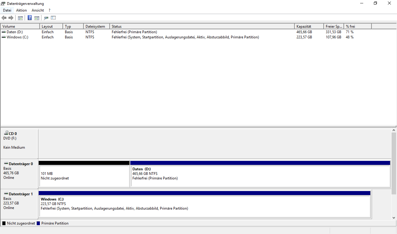

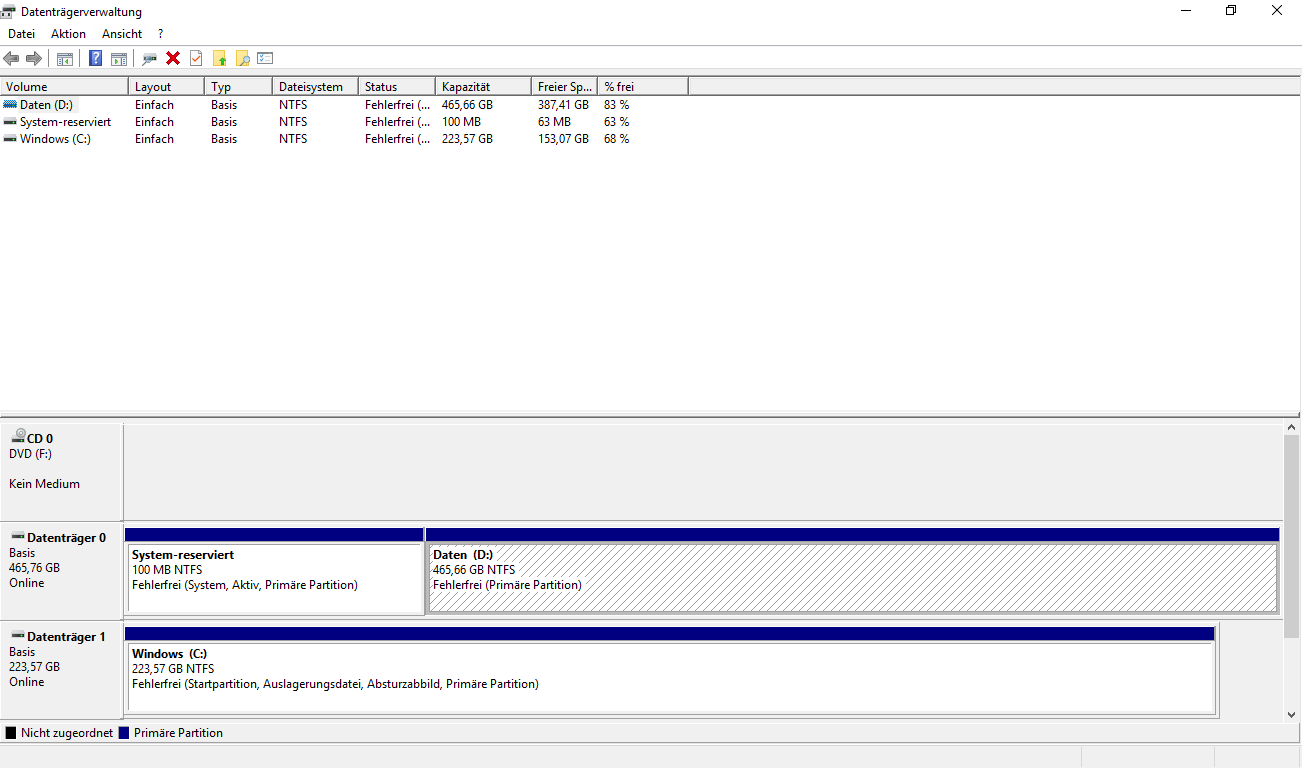

kennt ihr eine sichere Möglichkeit die System-reserviert Partition von der HDD auf die SSD zu bringen (siehe Screenshot unten)? Mein Windows 10 läuft seit langer Zeit stabil und es ist zudem einiges an Software installiert. Eine Neuinstallation muss daher nicht unbedingt sein, dann lasse ich es lieber auf den 2 HDDs verteilt.

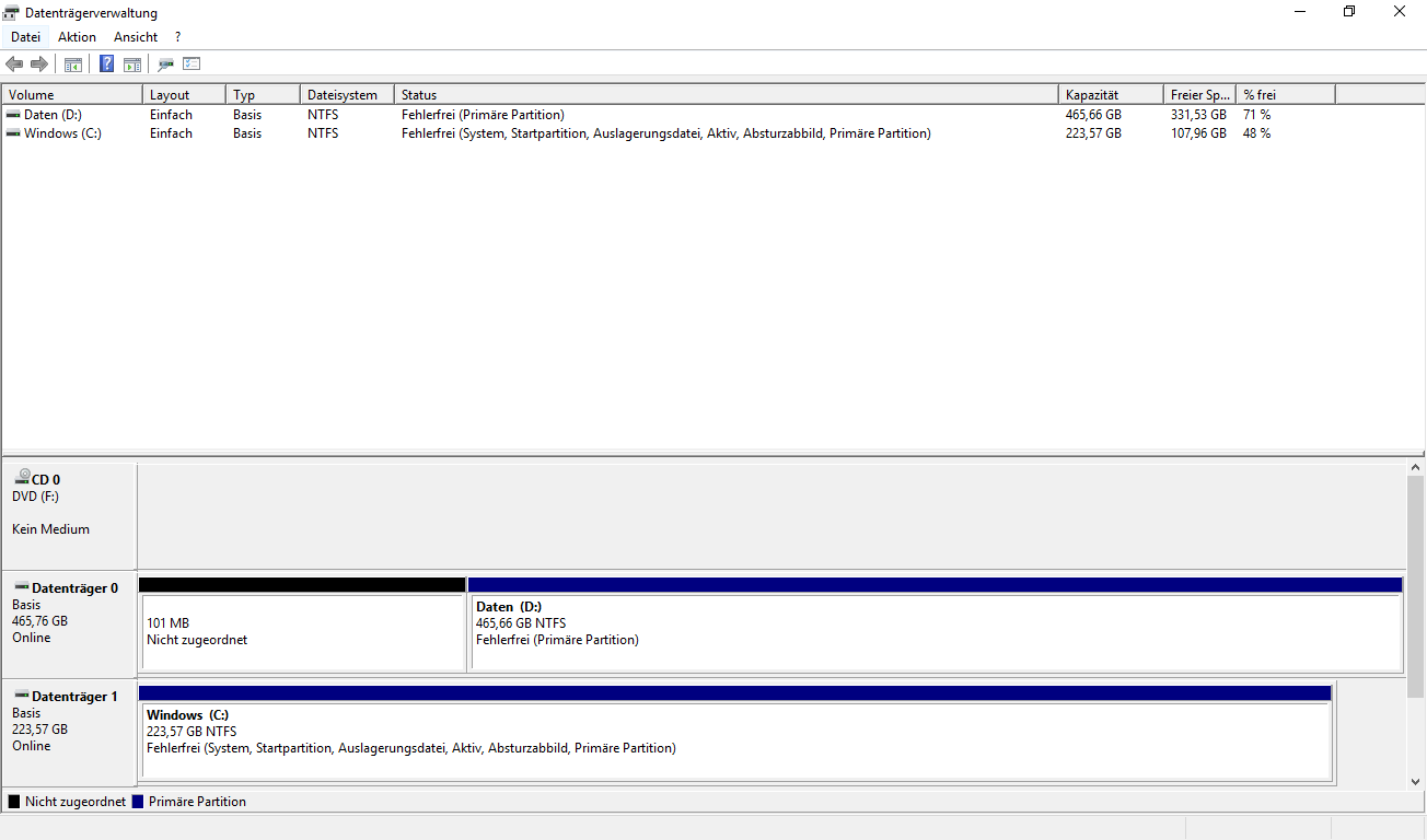

aktuelle Partitionstabelle --> siehe Anhang 1

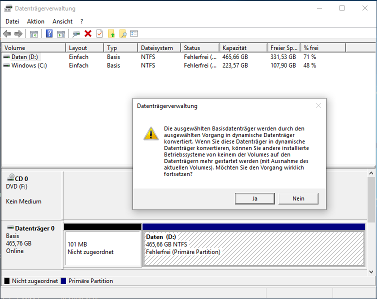

Die 100 mb lassen sich nicht hinzufügen, Windows will dann den Datenträger auf dynamisch ändern... da lass ich einfach die Finger weg. --> siehe Anhang 2
