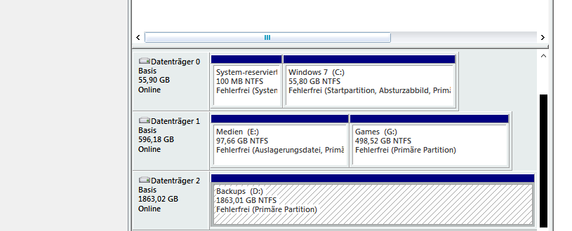

Poste doch mal einen Screenshot der Datenträgerverwaltung.
Sry für die Verspätete Antwort.
Anbei der Screen. Die Medien Platte soll gelöscht und an die Games platte angefügt werden.
Ich aber jetzt auch kein ding wenn ich das Komplett lösche. Sollte aber halt auch so gehen.

Ich weiß gerade nicht, wie Win7 das handhabt, aber bei gparted müsste man die vordere Partion löschen, dann die hintere Partition nach vorne verschieben, und sie dann vergrößern. Nach vorne vergrößern geht da nicht - könnte bei Win auch der Fall sein.
Bevor du das allerdings so machst, solltest du dir überlegen, ob du nicht beides besser gleich löschst und neu machst, denn so eine 500GB Partition zu verschieben kann ewig dauern.
Schneller ist auf jeden Fall Daten runterkopieren, alles löschen, neu formatieren, Daten wieder aufspielen - und du hättest auch keinen Datenverlust
Mir is auch grad aufgefallen, das die ganzen Games die ich da drauf habe auf das G angewiesen sind. Wenn ich das nun normal alles lösche usw. stimmt ja die reihen folge der Bezeichnungen nicht mehr. Klar, kann man manuell machen, aber doof is es alle mal XD
Ich mach grad n Backup der Games Partition. Dann kann ich mich daran Spielen. Dauert nur ein wenig.
Den Buchstaben kannst du aber ganz einfach von Hand zuweisen, das ist kein Problem!
