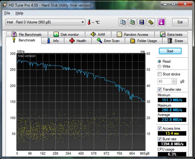

Alles Quark was die Leute erzählen. Ich habe heute mein Raid 0 System mit 3 Spinpoint F1 320 Platten fertig und sehe NUR Vorteile. Nicht einmal die Zugriffszeit ist höher, wenn nicht sogar 0,5ms geringer ! Den low-speed hatte ich mit den Win7 Treibern, rund 100mb/s weniger. Wollte den Raid glatt wieder zersäbeln...
Nach der Installation der Intel Rapid Storage Treiber und der Aktivierung des write-back-cache (das Board hat einen ICH9 chip), ging die Kiste ab wie Schmitzs Katze ;)
Die games laden garantiert !! 50% schneller. Getestet in WoW, Starcraft2, Bad Company 2 und Medieval 2. Alles andere wie entpacken ist echt heftig, das flitzt regelrecht. Der average speed ist ziemlich das 3fache des single speed (80mb), die Zugriffszeit gleich der einer single Platte. Das sagt mir das externe controller überflüssig sind !
Etwa 10 weitere Tests haben keine Abweichung ergeben, nur in der Burst Rate. Diese schwankt gerne zwischen 1400 und 1600 mb/s ^^
Fazit: Die Ansichten stammen wohl noch aus dem Jahr 2000. Externer Controller für 3-4 Platten, miese Zugriffszeiten usw. Dabei ist mein PC schon 3 Jahre alt. Gescheite Benchmarks sucht man in Google vergebens, also hab ich es einfach probiert und wurde belohnt.
Screens findet ihr im Anhang.
System: GA-P35C-DS3R, Q6600@3Ghz, 8GB RAM, 3x Spinpoint F1 320 im Raid 0

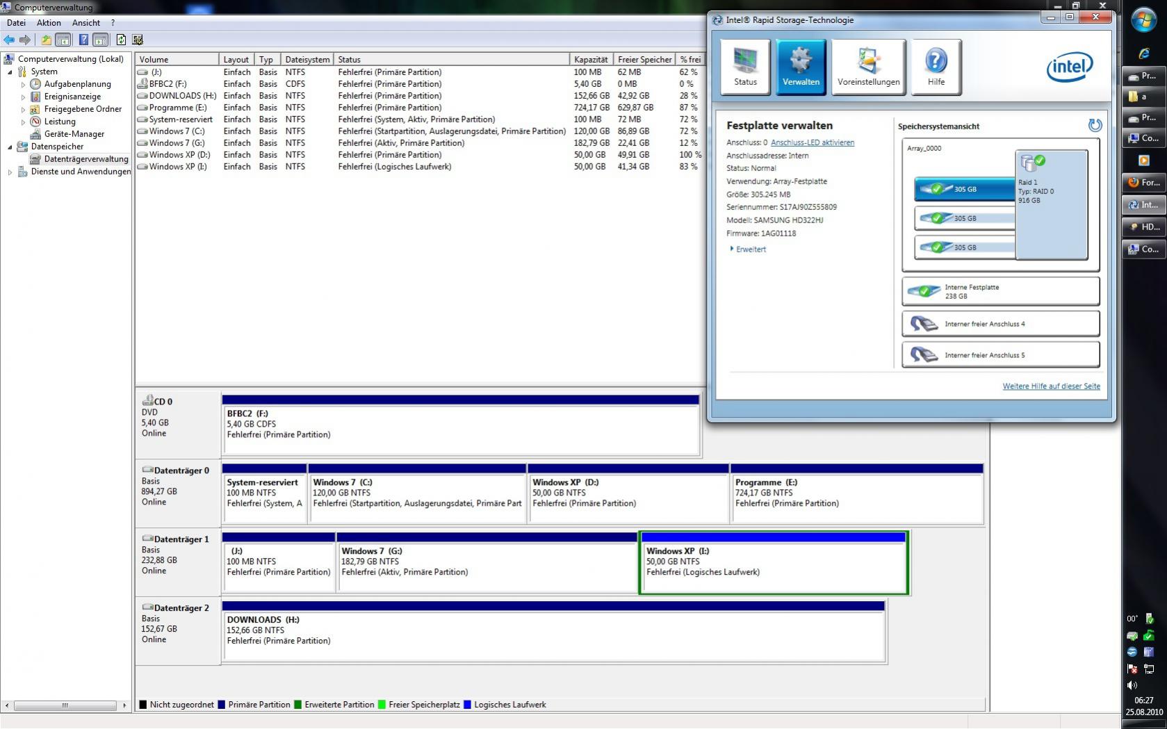

PS: icht über die komischen 2 Platten unten wundern, die werden grad aufgelöst und rüber kopiert ;)
PPS: Stripe Größe 64k
PPPS: SSD fürs Zocken? Naja, bisl teuer für paar Sek weniger (start)Ladezeit. Ingame haben modere Spiele eh preloading, d.h. es lädt schon bevor du die neue Zone betrittst. Zu sehen in offenen RPGs ohne Ladezeit. Wer power will -> RAM kaufen -> RAMdisk -> game vom raid zur RAMdisk -> über paar GB/s freuen.

Und zur Zugriffszeit: hab ich nicht extra den Bench angehängt? 13-14ms, der Standard einer solo F1 Platte. Nur hängen im Bench 3 Platten im Raid 0 zusammen...
äähm, seh ich falsch oder hast du selbst im raid eine Access-Time von 13.4 ms ? (Siehe dein erster Screenshot..)
Er hat mit 3 Platten im Raid-0 eine Zugriffszeit von 13,4ms. Aber er hat keine einzeln getestet "weil die Zugriffszeit da genauso ist".
