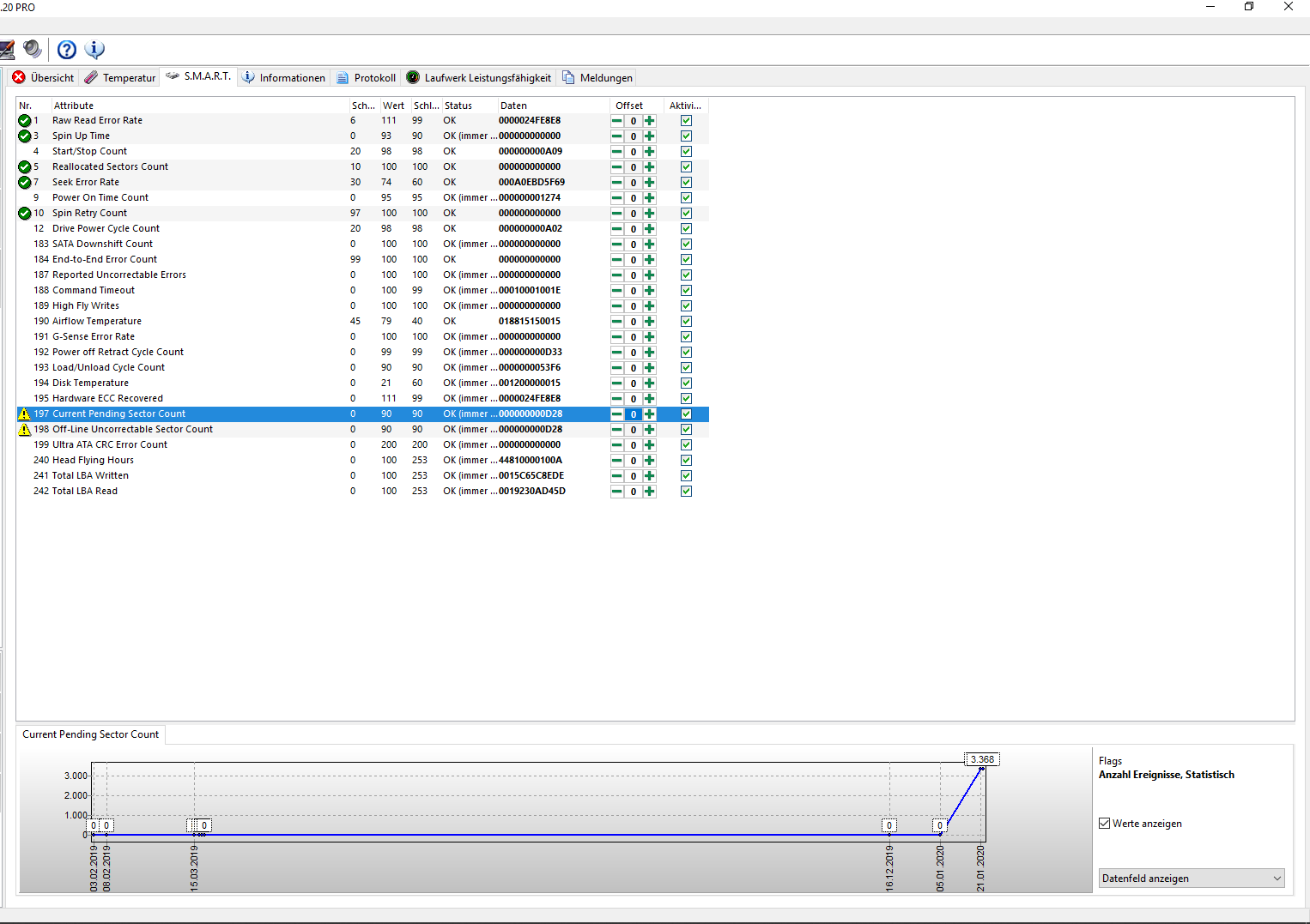

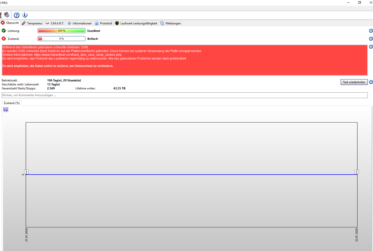

Jetzt plötzlich zeigt die sehr viele Fehler an.
Bevor ich die formatiert hatte, wurde die komplett Fehlerfrei mit 100% in HDD Sentinel angezeigt.
Wieso ist die jetzt nach dem erneuten Beschreiben plötzlich kaputt und warum hat diesen Fehler HDD Sentinel noch nicht erkannt?
Sind die Sektoren alle erst durch das erneute Schreiben beschädigt worden?
Falls ja, warum so viele auf einmal?
Solange ein Sektor nicht beschrieben/gelesen bzw. durch einen langen (kompletten) Smarttest überprüft wird, fallen defekte Sektoren halt nicht auf.

Du hast doch ein Backup. Die Platte hat schwebende Sektoren und Schwebende Sektoren sind einfach nur Sektoren deren Daten nicht mehr zur ECC passen die hinter jedem Sektor steht und die mit deren Hilfe auch nicht mehr korrigiert werden können. Da die korrekten Daten nicht mehr feststellbar sind, gibt die Platte statt falscher Daten einen Lesefehler als Antwort wenn man versucht diese schwebenden Sektoren zu lesen. Das kann auch anderen Gründe als defekte Oberflächen haben, z.B. einen Stromausfall während eines Schreibvorgang der dazu führt, dass eben nicht die ganze Daten plus der neuen ECC geschrieben wurden oder wegen eines Stoßes oder Vibrationen ist der Kopf beim Schreiben aus der Spur gekommen und hat Daten auf der Nachbarspur überschrieben. Auch arbeiten HDDs nicht 100%ig und die Hersteller geben die Fehlerhäufigkeit auch in Form der UBER an, wobei eine UBER von 1:10^14 bedeutet, dass je 10^14 gelesener Bits was etwa 12TB gelesener Daten entspricht, ein Lesefehler und damit schwebender Sektor im Rahmen der Erwartungen liegt.
Die Controller merken sich die schwebenden Sektoren und prüfen die Daten nach dem erneuten Schreiben auf diese Sektoren, dann verschwinden diese einfach oder werden eben durch Reservesektoren ersetzt. Statt sie schnell zu formatieren, hättest Du sie besser langsam formatiert, da sie dabei bei allen aktuellen Windows Versionen einmal komplett beschrieben wird.

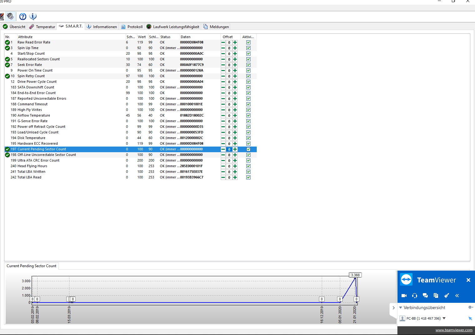

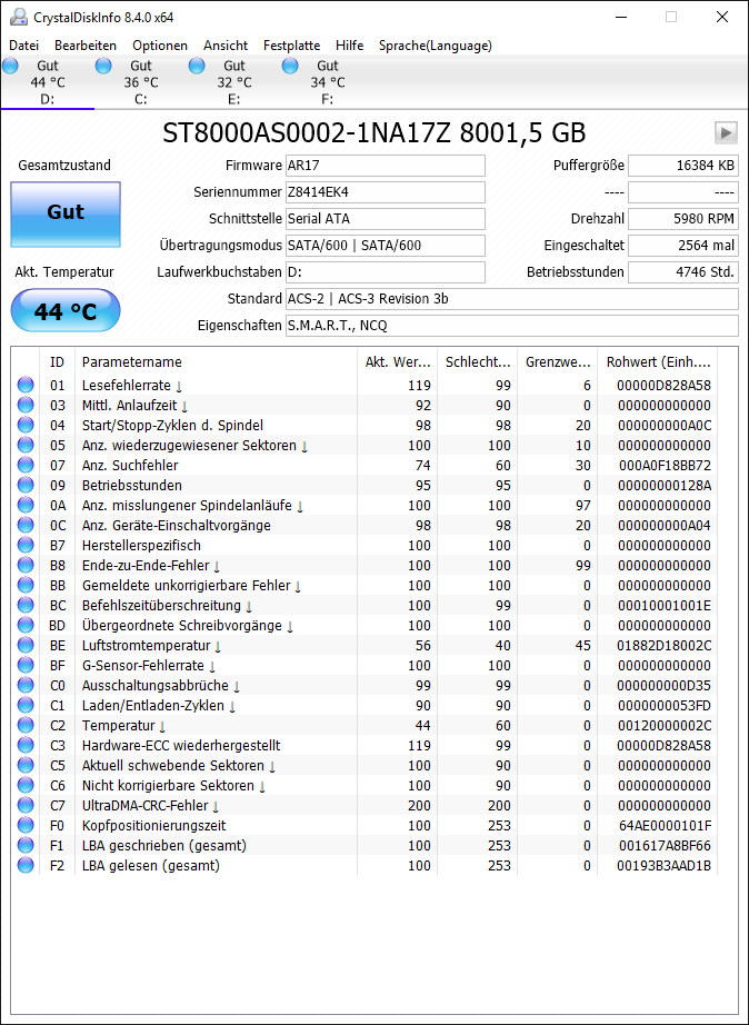

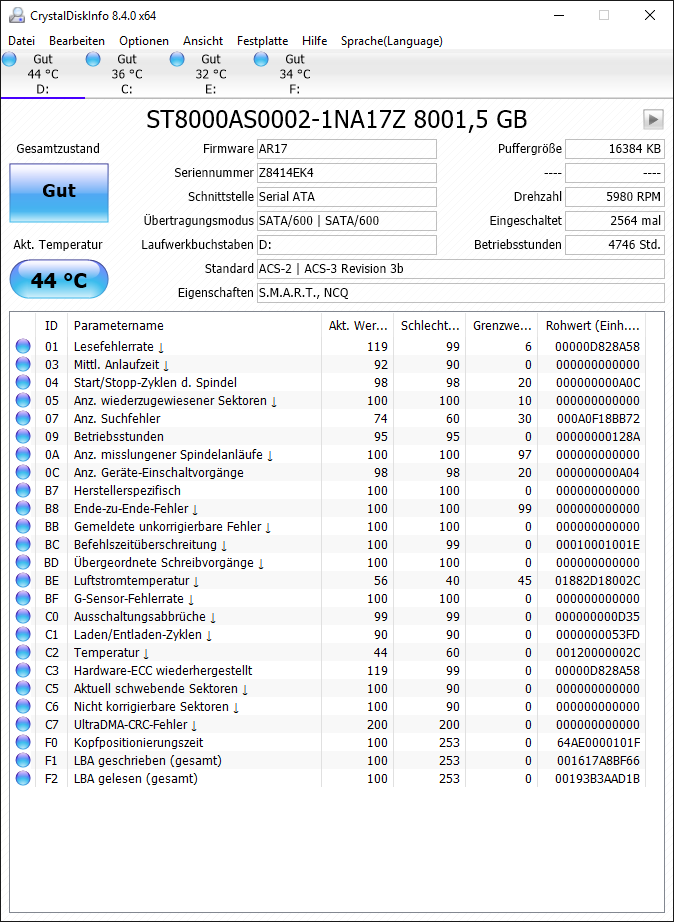

Erstmal wäre ein Screenshot von CrystalDiskInfo hilfreich, damit wir mal erfahren um welche HDD es geht und dann solltest Du auch in Zukunft immer mindestens ein ordentliches Backup der Daten haben, wenn Du Datenverlust vermeiden willst. Ein ordentliches Backup steht immer auf einem Datenträger der in einem anderen Gehäuse steckt wie der/die Datenträger mit den originalen Daten. Also z.B. in der Cloud, auf einem NAS oder eben auf USB Platten die nur dafür dienen und nur zum Erstellen, Prüfen und Aktualisieren des Backups angeschlossen werden, nur so lange angeschlossen bleiben wie dies dauert und danach z.B. bei Windows mit "Hardware sicher entfernen" abgemeldet und sicher aufbewahrt werden!

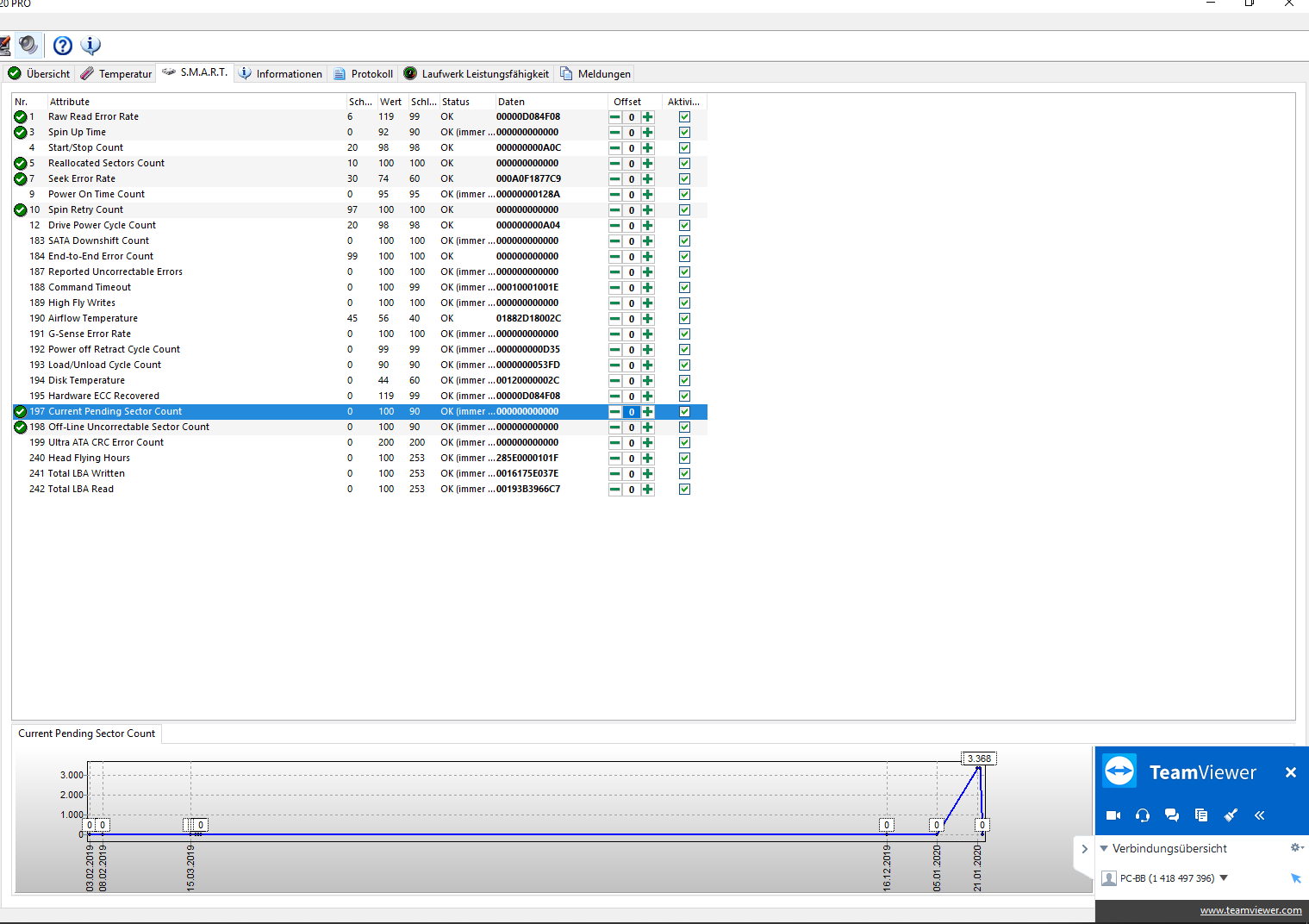

Offensichtlich hat sich die Festplatte über Nacht von selbst repariert.
Die Fehler sind plötzlich weg.
Die Festplatte wird in HDD Sentinel wieder mit 100% Health angezeigt.
Dann lies nochmal in Post #7 was schwebenden Sektoren sind. Repariert hat sich da nicht, die Sektoren wurden überschrieben und nun passen die Daten zur ECC dahinter, was eben vorher nicht der Fall war. Die HDD hat übrigens 10 Suchfehler und Befehlszeitüberschreitungen, auch wenn der G-Sensor nie angeschlagen hat, könnten Vibrationen die Ursache dafür und auch für die schwebenden Sektoren sein, z.B. wenn ein Bass in der Nähe ist.
