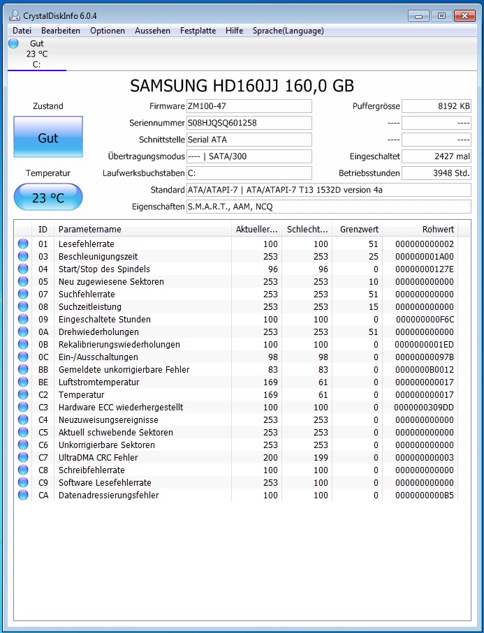

Poste bitte doch erst einmal den Screen von CrystalDiskInfo für die Platte, ziehe aber bitte das Fenster soweit auf, dass alle Attribute und auch die Hex-Werte bzw. Rohwerte vollständig sichtbar sind. CDI zeigt nicht immer alles als Warnung an, was möglicherweise problematisch ist, wie z.B. die Ultra-DMA CRC Fehler.

Danke für die ausführliche Antwort! Gerne poste ich die Ausgabe von CrystalDiskInfo. Das werde ich nachher machen.

Da gibt oder gab es mal Probleme mit dem SATA Kabel oder dessen Sitz auf den Steckern, denn es sind 3 Ultra-DMA CRC Fehler verzeichnet. Halte den Rohwert von C7 im Auge, wenn der steigt ist das Problem noch akut. Wer übrigens SATA Kabel am Kabel statt am Stecker anfasst um sie anzuziehen, der darf sich öfter neue kaufen, denn das mögen die gar nicht!
Die Zahl der "Gemeldete unkorrigierbare Fehler" (BB) ist sehr hoch, da wundert es mich, dass der Aktuelle Wert noch so hoch steht, den Rohwert und den Aktuellen Wert davon solltest Du im Auge behalten. Was genau diese Fehler bedeutet, kann ich nicht sagen, aber gut ist es jedenfalls nicht.
Dann gibt es eine paar Datenadressierungsfehler, die sind nicht normal aber der Controller sieht die anscheinend noch nicht als kritisch an, denn der aktuelle Wert ist noch auf 100, wären die kritisch müsste er geringer. Achte also auch mal auf den Rohwert von CA, ob der sich ändert. Ansonsten sind aber die üblichen Verdächtigen, wie Schwebende oder Wiederzugewiesene Sektoren nicht vorhanden.
Normal würde ich sagenn, kontrolliere die genannten S.M.A.R.T. Werte oder poste nach einiger Zeit der Nutzung einen Screenshot, wenn sich da einiger geändert hat. Wenn die Fehlerzähler ansteigen, denn dürfte das klar in Richtung Plattenaustausch gehen.

Wenn das SATA Kabel schon getaucht wurde, dann sind die Fehler wohl alt, denn der Zähler geht nicht mehr zurück. Wichtig ist, dass er auch nicht mehr weiter hochzählt. Ansonsten gilt: Wenn es auch die Geschwindigkeit ankommt, nimm eine SSD und da Angebot für €55,55 gilt noch, so schnell dürftest Du kein vergleichbares bekommen!
