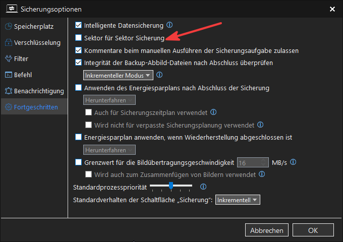

Ich verwende wenn für so was ein Sektor-für-Sektor-Backup.
Sinn? Eher so: Die Wahrscheinlichkeit, dass irgendwas zu retten ist, sinkt mit jeder Minute, die Du eine SSD mit Strom versorgst. Auch bei Deiner Backup-SSD. Deren Controller wird auch schon begonnen haben, Speicherzellen neu zu organisieren und nicht gebraucht Areale zu löschen.
Guckst Du hier:
@mchawk777 Wie würdest du dieses Backup denn erstellen? Dann mache ich das so und arbeite lieber damit weiter.
Aktuell erstelle ich Backups mit Hasleo.
Aber auch Acronis oder Macrium gehen sehr gut.
Wichtig ist halt in den Optionen die Sektor-für-Sektor-Sicherung zu aktivieren:

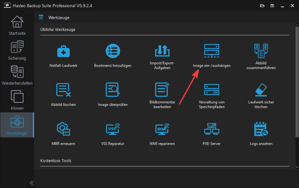

Im Anschluss dann über Werkzeuge "Image einhängen" die gewünschten Volumen im Explorer verfügbar machen. Diese sind dann per default auch schreibgeschützt.
Jetzt kannst Du sie mit Datenrettungstools wie GetDataBack "beharken".
Oder die Rettungsversuche am Original-Datenträger durchführen in der Gewissheit, dass Du den ursprünglichen Zustand wiederherstellen kannst.
