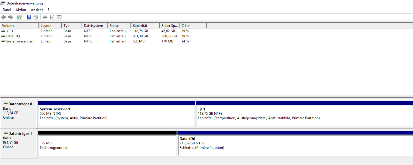

Öffne doch mal die Datenträgerverwaltung, maximiere das Fenster und erstelle mit dem Snipping Tool von Windows ein Screenshot davon. Dieses Bild dann bitte hier hochladen.
