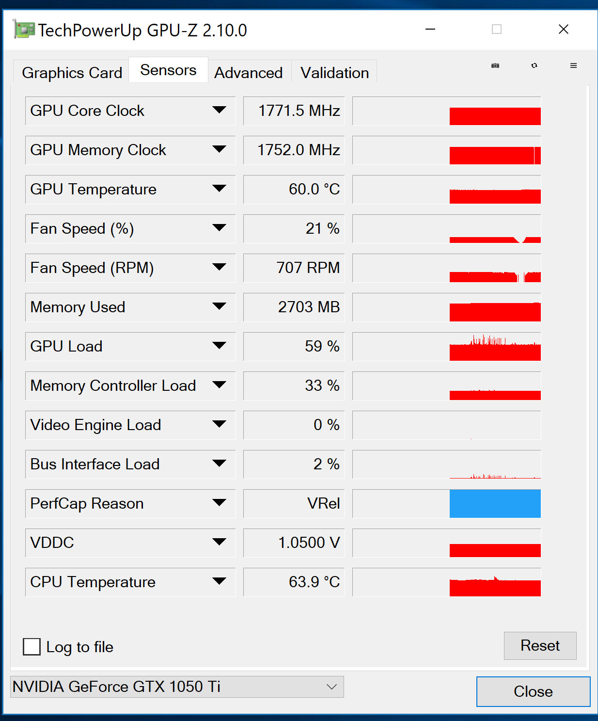

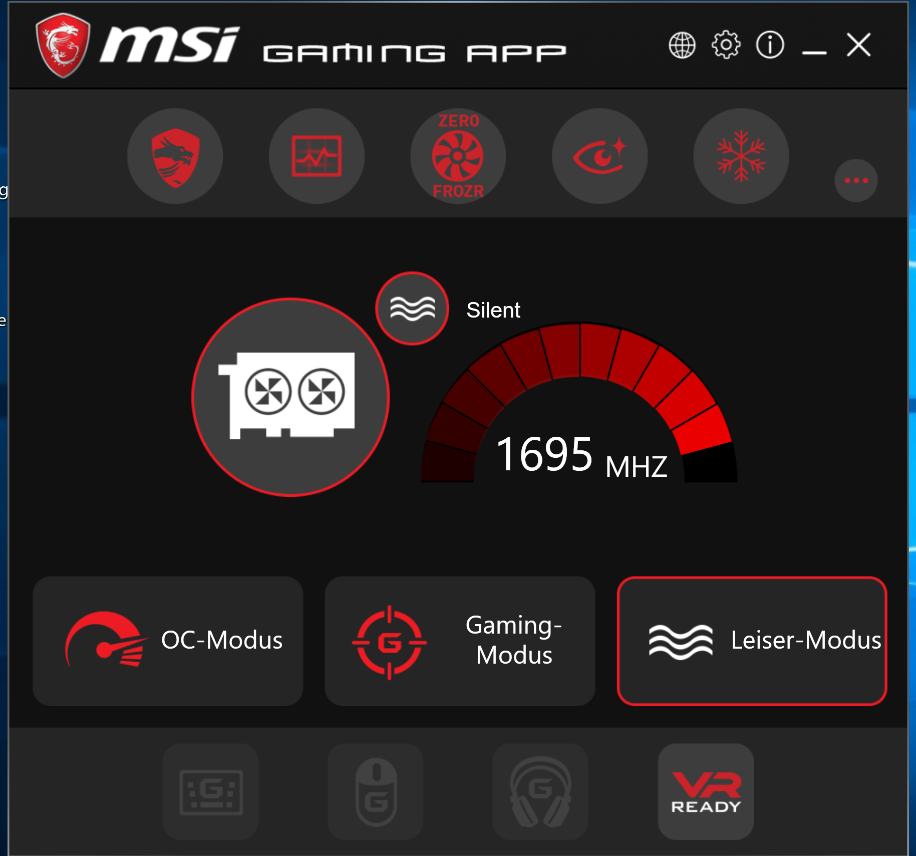

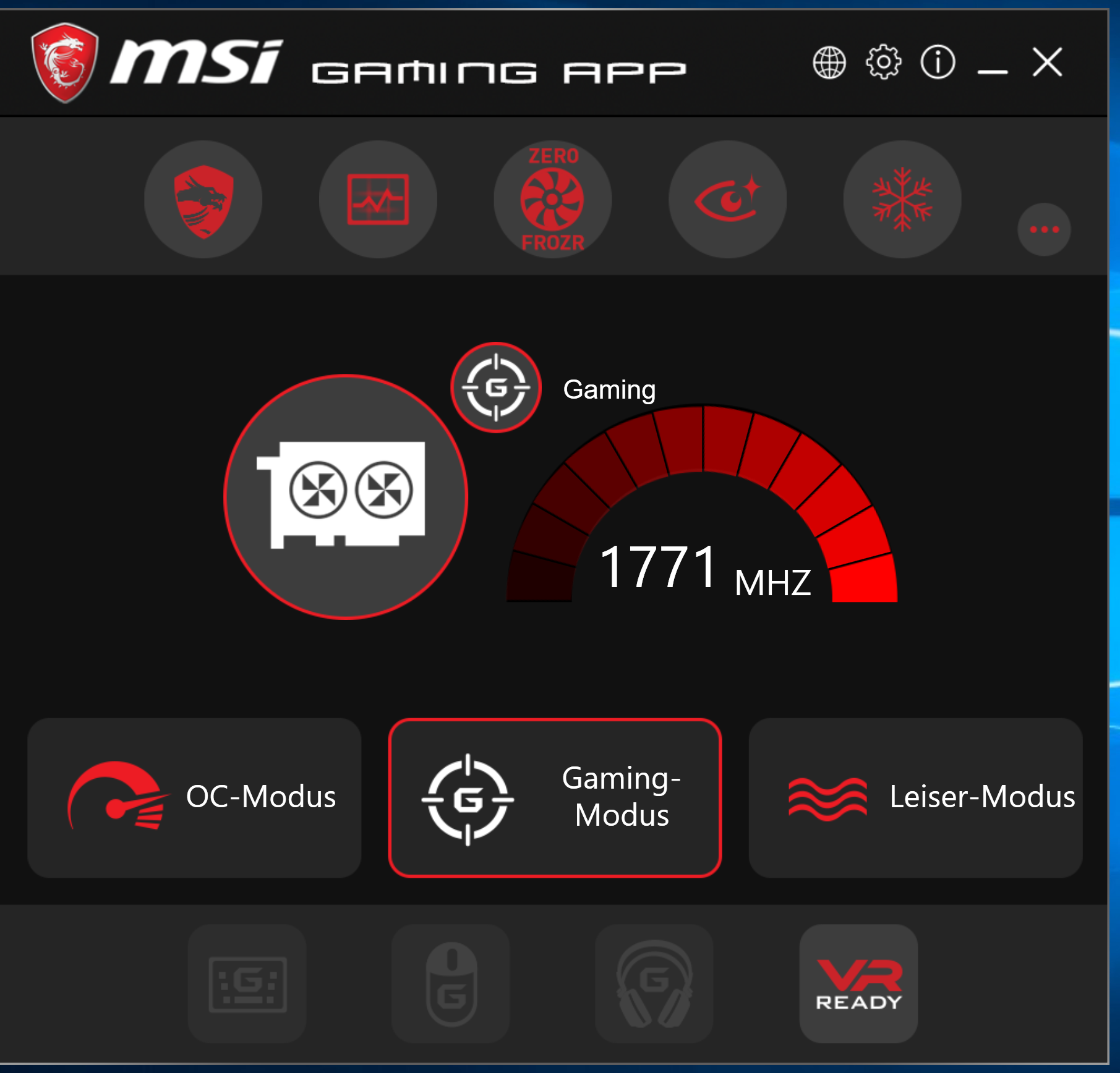

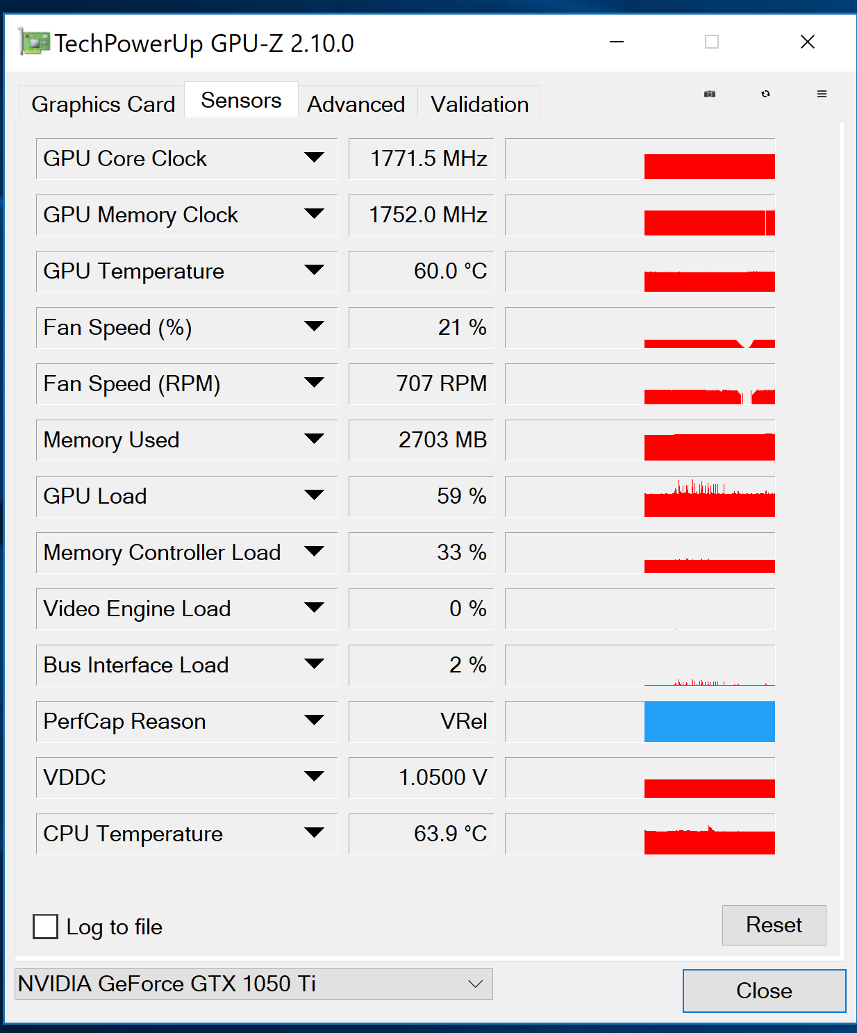

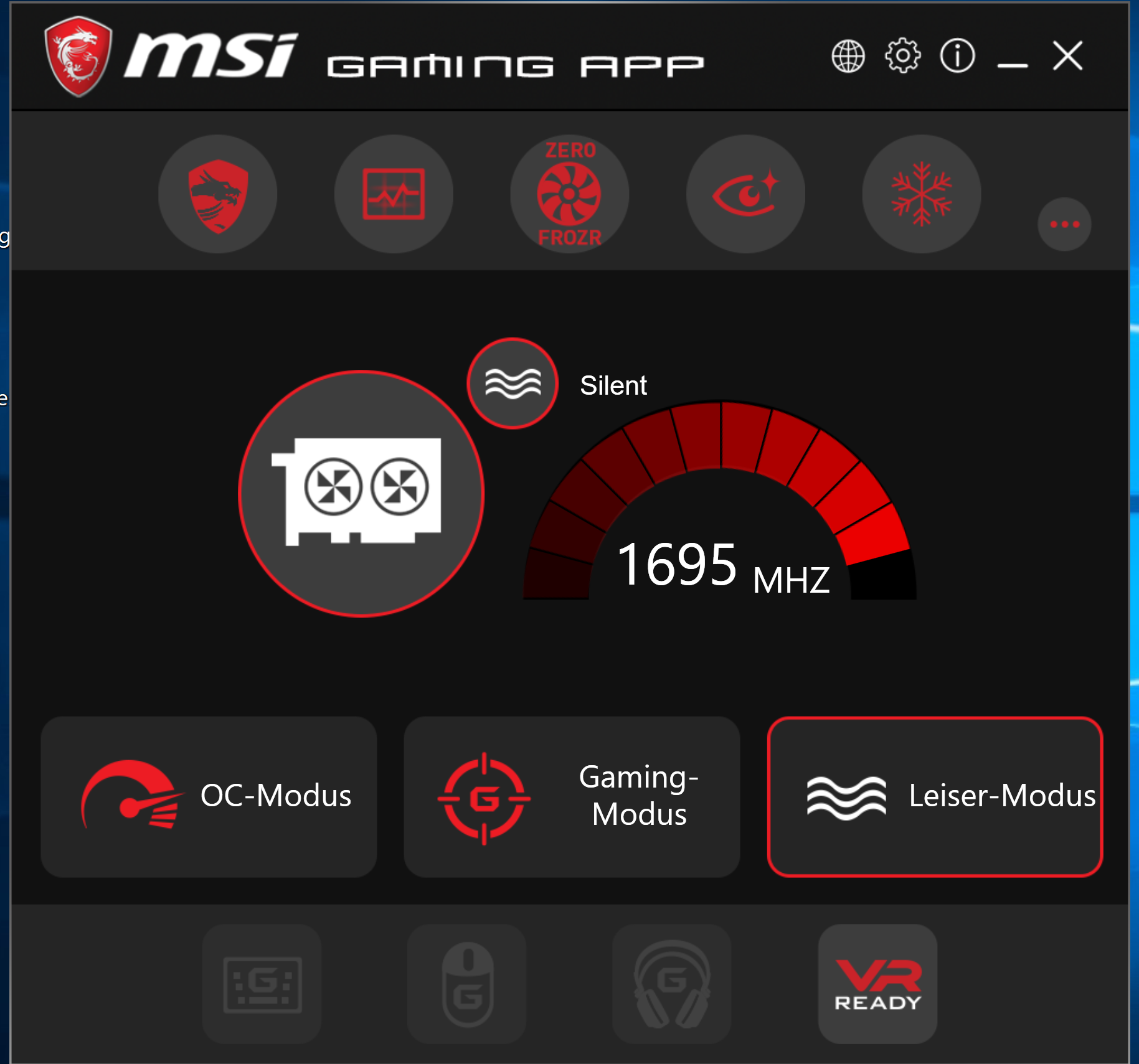

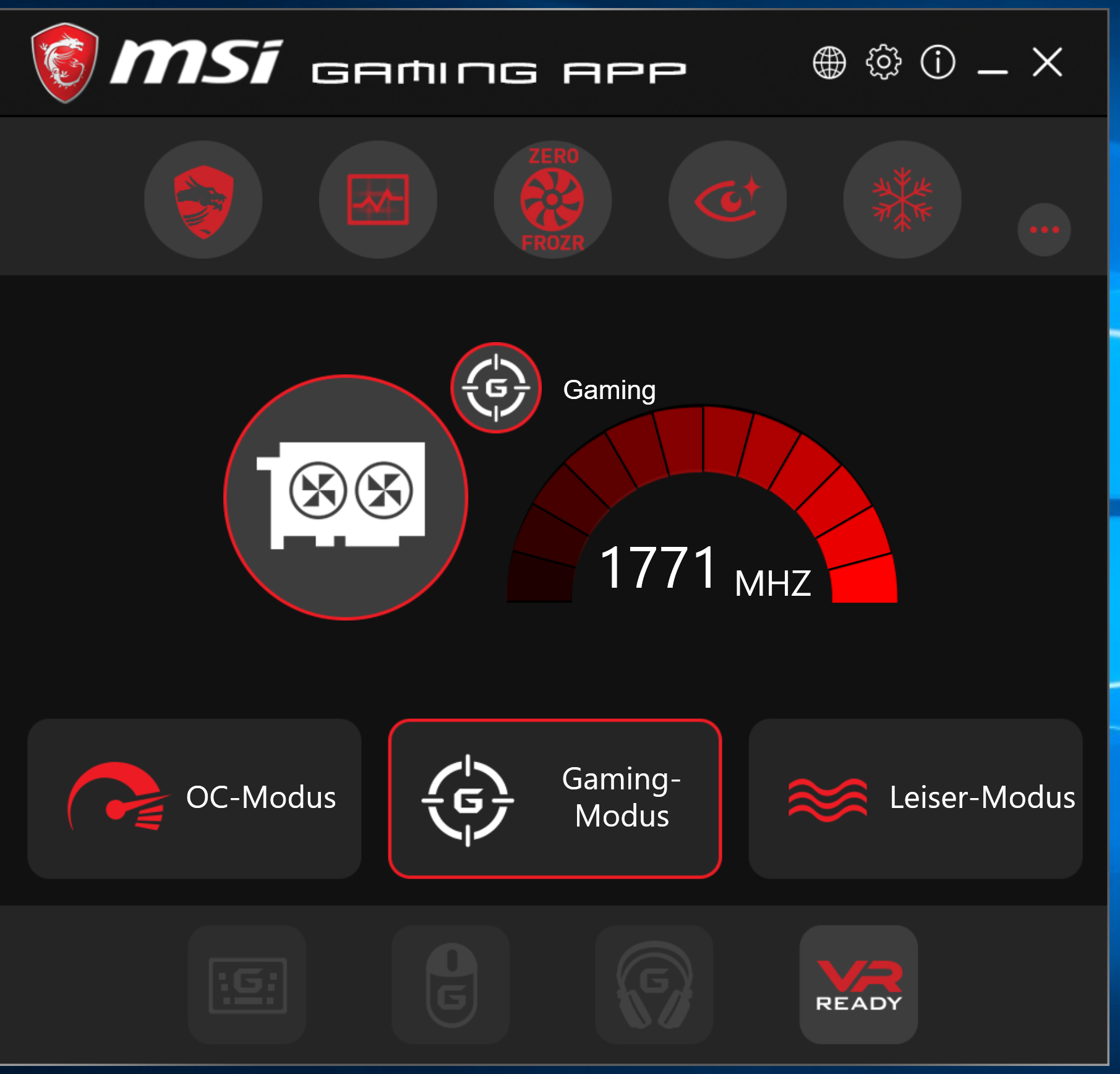

Nächste Quest: Die Lüfter laufen nicht automatisch an (glaub ich). In der Software kann man die aktivieren. Macht das Sinn? Oder verfügt das System über die Fähigkeit selbst zu merken, wann die Dinger laufen sollen?
P.S. Bevor ich die Lüfter selbst aktiviert habe, lief da nichts und die Bügel an der Grafikkarte waren sehr heiß. Jetzt ist's abgekühlt. Ich frag mich trotzdem, ob das Sinn macht, dass ich da irgendwas umstelle oder ob es völlig in Ordnung ist, wenn die Bügel (und die Karte natürlich) heiß werden
Paar infos
@ TE:
die karte hat zero-fan, sprich die lüfter fangen erst bei ner bestimmten GPU-temperatur an zu drehen (bei deiner karte 60°C). wenn die ab 60°C anfangen zu drehen ist alles so wie es sein soll. die "bügel" sind heatpipes.
