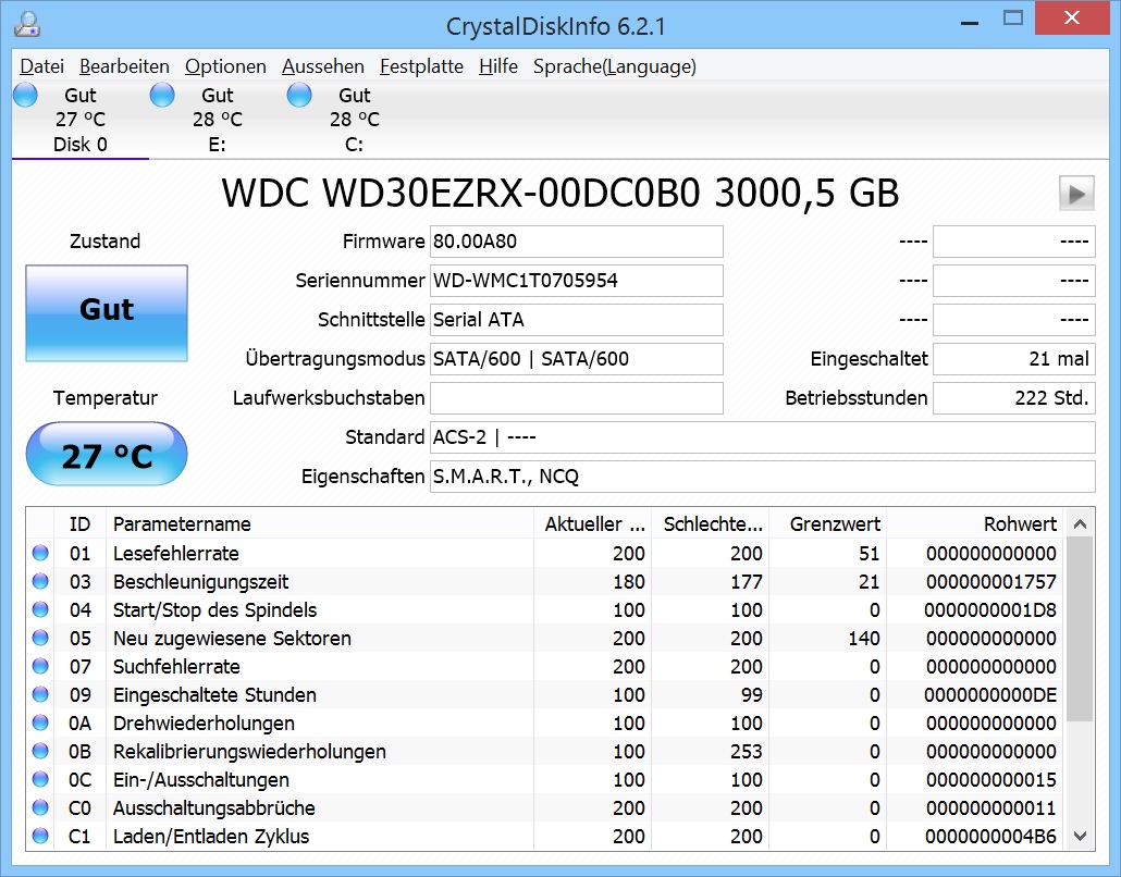

Mit CrystalDiskInfo wird die platte auch erkannt und als Gut befunden.

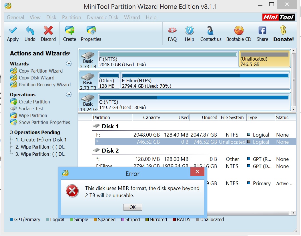

danke VmaxGunni habe 2 TB partitionieren können. aber beim rest kommt eine Fehlermeldung (siehe bild) .

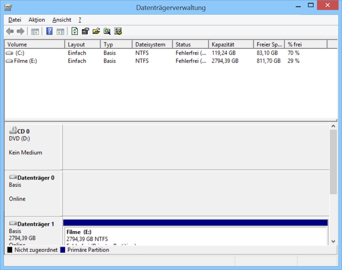

wiso das? bei der anderen 3TB HDD ging es ja auch.... (siehe bild)

Da steht doch genau da warum nur 2TB verwendet werden können. Rechtsklick auf Datenträger xx in der Windows Datenträgerverwaltung -> nach GPT konvertieren, neue Partition anlegen und fertig. Vorher alle Daten runterkopieren, sofern welche drauf sind und die Partition löschen. Für das alles braucht man auch keinen "Partition Wizard".
gpt funktioniert eigentlich nur mit max. 2tb, mit mehr kann es nicht umgehen. gute frage wie du das mit der anderen 3tb platte hinbekommen hast. kannst du auch ohne probleme mehr als 2tb darauf beschreiben? bist ja im moment noch etwas darunter...

Genaus andersrum. MBR geht nur bis 2TB. Warum es im externen Gehäuse funktioniert hat, liegt vermutlich daran, dass dieses eine 4k Sektoremulation vorgenommen hat, womit auch 3TB-HDDs unter XP als MBR Datenträger funktionieren. Intern eingebaut geht das nicht, da muss sie als GPT-Datenträger eingerichtet werden.
