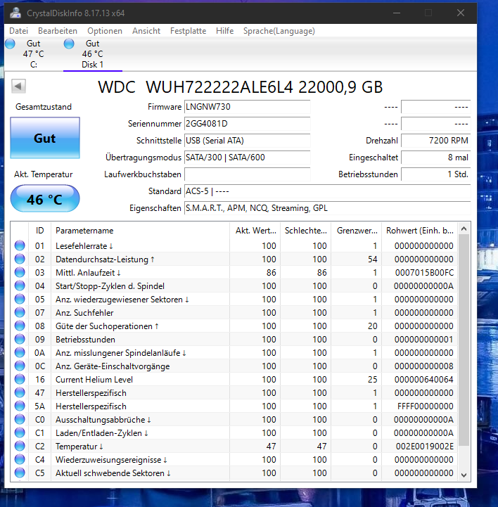

CDI lädt 3h dann zeigt es mal kurz die Daten der HDD an, siehe Foto.
