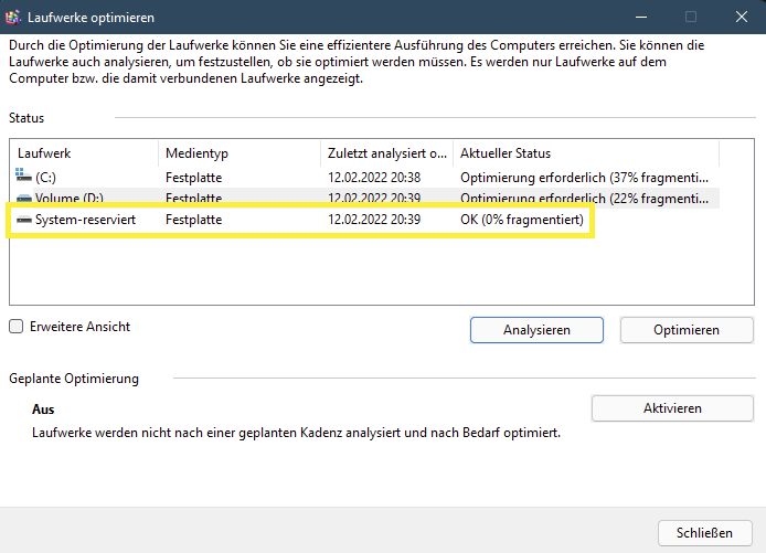

Moin Moin allerseits,
ich habe vor einigen Wochen mein System, auf dem eine SSD fürs Betriebssystem und eine HDD für Dateien verbaut ist, Windows 11 hingekriegt zu installieren (Anforderungen wurden alle erfüllt).
Nun fiel mir bei der Routine Defragmentierung der HDD auf, dass meine SSD jetzt für eine HDD gehalten wird.
Zieht das irgendwelche Nachteile mit sich, und kann und sollte man das fixen?
Freue mich auf Hilfe! :)

Naja, einen Nachteil siehst du direkt im Screenshot: Windows will deine SSD defragmentieren. Das braucht die nicht und ist für die Lebenserwartung schlecht.
Was man dagegen machen kann weiß ich allerdings leider nicht auswendig.
edit: Google schlägt vor:
Windows detects the type based on the benchmarks results. Run winsat formal from a cmd.exe, started as admin to bench the drive again.
Now Windows should detect the drive again as SSD and should only TRIM it and don't do a fully defrag.
https://superuser.com/questions/1006877/windows-10-optimize-drives-shows-ssd-as-hard-disk-drive
Danach Reboot nicht vergessen.
Würde das so nicht haben wollen und es wird die SSD optimierung nicht stattfinden so.
Je nachdem funktioniert sogar Trim überhaupt nicht.
Bei einer Neuinstallation von Windows, auch von 11, sollte das so nicht passieren.
Da ist was im Busch.
Das hatte leider nicht funktioniert.

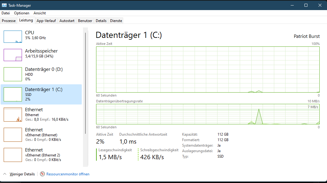

BlubbsDE schrieb:
Was sagt der Taskmanager über den Typ der Laufwerke?
Komisch, der Taskmanager sagt, die Festplatte sei eine SSD.
Hauro schrieb:
Falls Beitrag #2 nicht funktioniert, es über das CmdLet Set-PhysicalDisk versuchen:
Siehe auch
System-Reserviert sollte hier nicht sein
Hier verstehe ich leider den Befehl nicht ganz. Was muss bei UniqueId genau rein, woran erkenne ich die Id des Mediums?

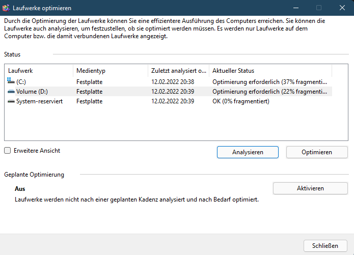

Datenträger überprüfen:
  1. PowerShell als Administrator ausführen.
  2. Get-PhysicalDisk eingeben und ausführen.
    PowerShell:
    PS C:\Users\*****> Get-PhysicalDisk
    Number FriendlyName       SerialNumber                             MediaType CanPool OperationalStatus HealthStatus Usage            Size
  3. MediaType überprüfen.
PowerShell:
Set-PhysicalDisk -FriendlyName "<FriendlyName>" -MediaType SSD
FriendlyName liefert Get-PhysicalDisk.
