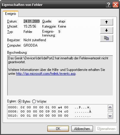

Seit einigen Stunden gebärdet sich mein System sehr seltsam. Unter Windows ertönt in unregelmäßigen Abständen immer wieder der Ton für Hardware installiert/entfernt, immer abwechselnd. Gleichzeitig bleibt das System hängen und Programme stürzen ab. (Firefox, explorer, ect.).
Kann jemand mit dem Fehler in der Ereignissanzeige etwas anfangen?

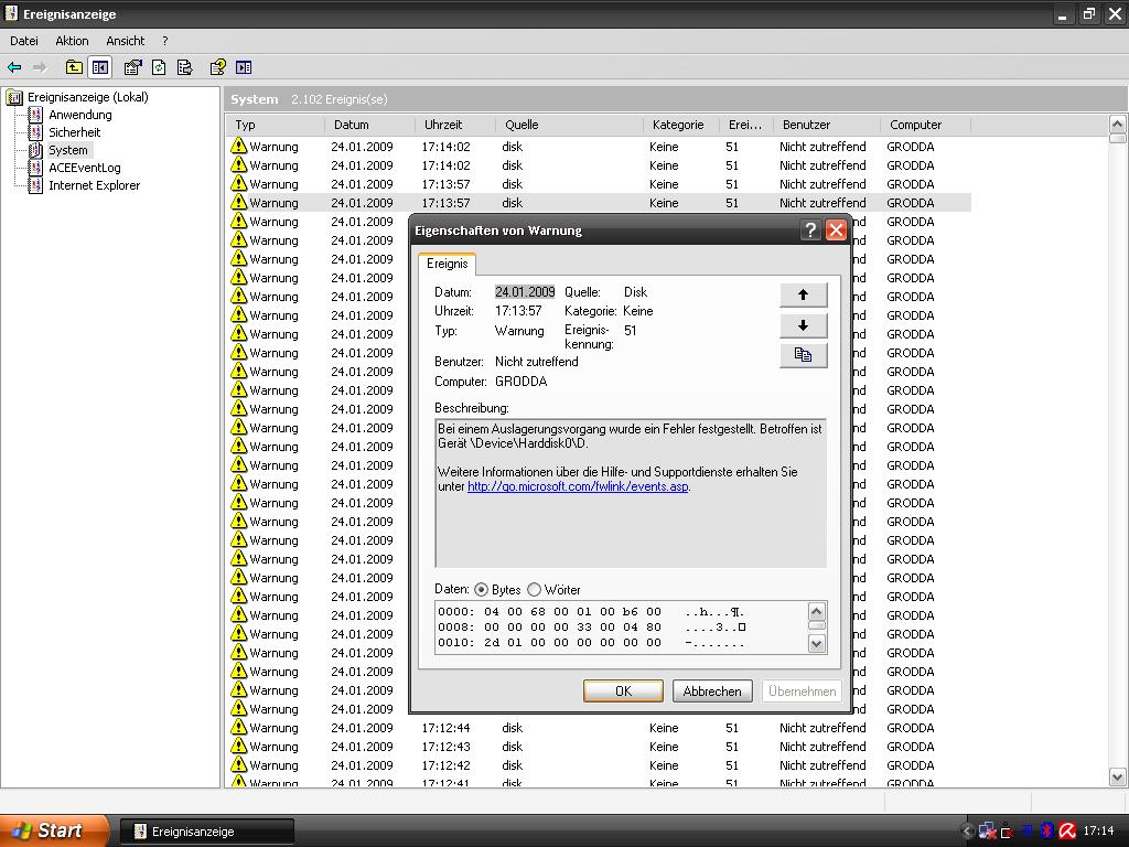

Edit: Gerade kam noch diese 2. Fehlermeldung. (Siehe Anhang 2).
Das dürfte ein optisches Laufwerk sein, dass da Probleme macht.
Deinstalliere mal im Gerätemanager die optischen Laufwerke und starte dann neu. Eventuell liegt auch ein Hardwaredefekt vor.
