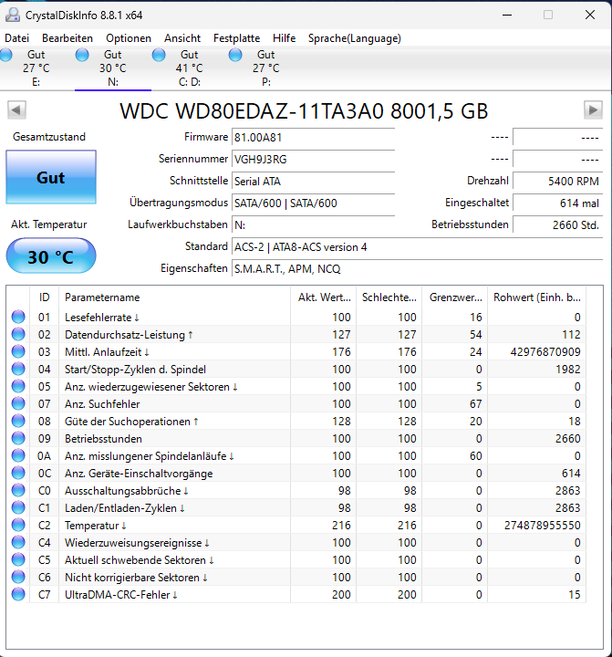

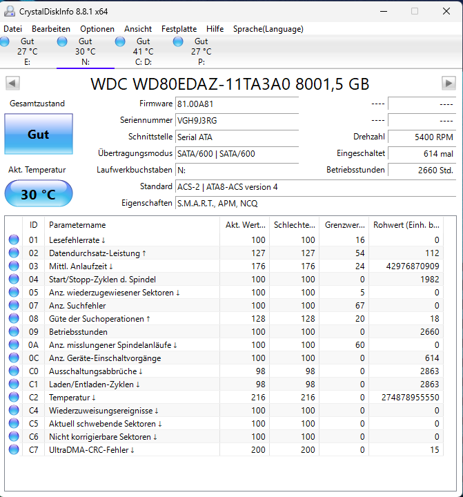

Dann habe ich die HDD in den Wechselrahmen eingeschoben - und bekam prompt eine Fehlermeldung. Die HDD musste überpüft/gescannt und repariert werden...
Geht aus dem folgenden Screeshot hervor was da Probleme gemacht hat?

Lupex schrieb:
Ja, ist es. Wie schon gesagt wurde, kommen die HDDs nicht ohne Grund in spezieller Anti-ESD-Folie. Wenn du eine andere Folie verwendest und diese an die Kontakte oder die Platine kommt, kann das sicherlich problematisch sein. (Deshalb am besten auch nie an eines von beidem fassen, sofern man sich nicht unmittelbar zuvor entladen hat oder ohnehin einen ESD-Schutz hat.)
Die SMART-Werte der HDD sind okay, außer dass sie Fehler bei C7 hat, was auf ein defektes Kabel o.Ä. hindeutet.
