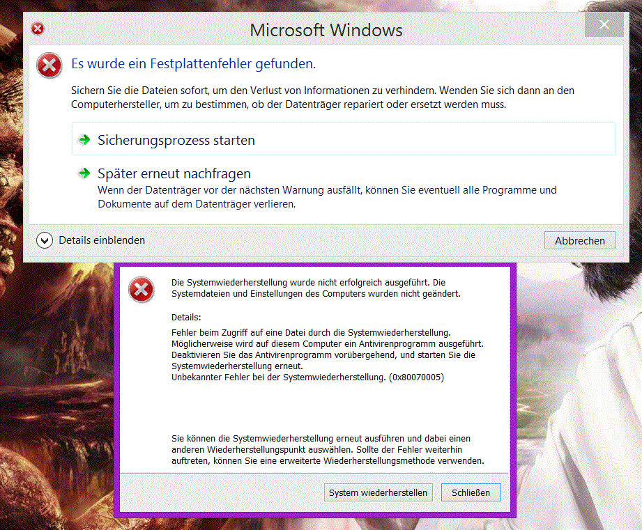

Habe ein Medion Erazer x7821 Notebook und seit heute wurde beim hochfahren eine Fehlermeldung angezeigt
und die wird bei jedem hochfahren wieder angezeigt.Habe versucht das Problem mit Systemwiederherstellung zu lösen hat
aber nicht funktioniert. Alle Treiber sind auf dem neusten Stand .

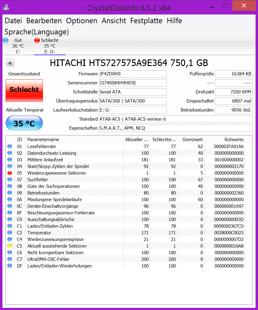

Mit Crystal Disk Info (Portable Version, hier bei Computerbase downloaden) die Smart-Werte der Festplatte auslesen und hier einen Screenshot posten.

crystaldiskinfo runterladen und uns einen screenshot zeigen, aber bitte das fenster so vergrößern, dass alle Parameter angezeigt werden!

Poste bitte mal den Screen von CrystalDiskInfo (die Portable Standard Edition reicht und ist frei von Werbung), ziehe aber bitte das Fenster soweit auf, dass alle Attribute und auch die Rohwerte vollständig sichtbar sind.

Hallo meint ihr diese Werte ?
AW: HDD Festplatte beim hochfaren Fehlermeldung
jop genau. platte ist so gut wie tot. sicher bitte sofort die daten die auf der platte sind! mach mal bitte einen screenshot von der datenträgerverwaltung. auch so, dass man alles sieht

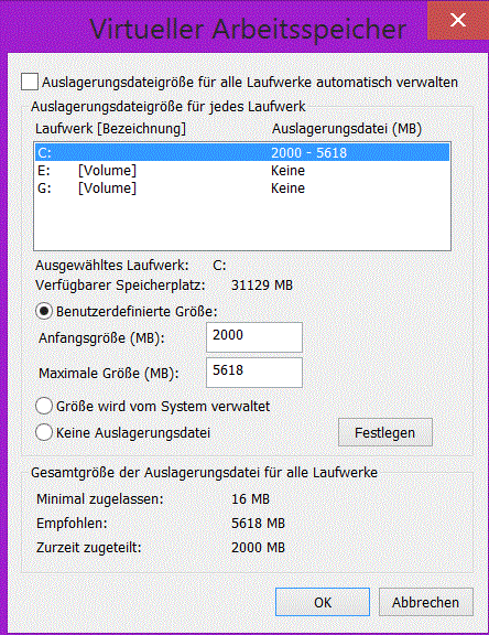

Die Auslagerungsdatei liegt auf einer HDD, die gehört da sowieso nicht hin weil sie von der SSD viel mehr profitiert. Lege dort eine mit 2GB (Min = Max = 2GB) an und entferne die von der HDD. Aber trotzdem sollte es keine Probleme beim Booten geben, wenn die HDD ausgebaut wird. Sei künftigt vorsichtiger mit dem Notebook, HDDs sind viel empfindlicher gegen Stöße als mancher glaubt und wenn das nicht zu umgehen ist, baue lieber eine SSD ein, die können auch gröbere Stöße ab.

Hier findest Du eine Anleitung wie man die Auslagerungsdatei verwaltet und sonst google mal danach, dann findest Du haufenweise Anleitungen, leider auch welche mit den unsinnigen Hinweis diese auf eine HDD statt eine SSD zu schieben.

Unter Systemsteuerung/System/erweiterte Systemeinstellungen/Erweitert/Leistung/Einstellungen/Erweitert/Virtueller Arbeitsspeicher/Ändern
Dort Haken rausnehmen und eine Auslagerungsdatei auf C erstellen, die andere entfernen.
Die Anfangsgröße auf 2GB. Bei SSDs wirkt eine etwaige Fragmentierung der Auslagerungsdatei durch später nötige Vergrößerung nicht leistungsbeeinträchtigend.

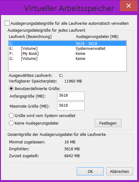

Du hast nur 4GB RAM, da kann man auch mehr als maximale Größe wählen, aber im Prinzip sollte man sowieso das RAM aufrüsten, wenn man die Swapdatei in der Größe braucht, denn auch mit einer SSD wird der Rechner sehr langsam, wenn er viel swappen muss. Wie viel Du wählst bleibt Dir überlassen und hängt auch davon ab, wie viel Platz Du noch auf der SSD frei hast, im Moment ist das ja nicht so viel.
Nach der Einstellung dort, solltest Du in dem Screen oben E: anklicken und die Auslagerungsdatei dort deaktivieren.
Habe gerade über 30GB an Daten die ich nicht runtergeschmissen .
Sollte eigentlich wieder reichen.

So schaut das doch besser aus oder ?
Muss ganz oben links wieder ein Häkchen gesetzt werden ? Für die Automatische Verwaltung?
Nein, das führte die Änderung ad absurdum. Lass es so wie auf dem Screenshot.
Weil die Windows Empfehlung eigentlich immer RAM mal 1,5 war. Wenn Du 16GB RAM hast, dann wundert es mich auch, dass im Screenshot aus #13 unter "Zurzeit zugeteilt" 6642MB steht. Aber egal, so passt es ja jetzt.
