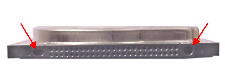

ich habe letztens meinen alten Walkman von Sony, einen NW HD5 rausgekramt. Leider funktioniert der nicht mehr, auch nicht mit Ersatzakku.
Deshalb habe ich jetzt die Festplatte ausgebaut und benötige hierfür einen Adapter, am besten auf USB.
Die verbaute HDD ist eine Toshiba HDD.
Der genau Typ ist die MK2006GAL siehe auch Klick Mich
Vorne ist ein 50Pin weiblich verbaut. Ich hab schon auf Amaz** geschaut allerdings weiß ich nicht genau welche Kombination bzw welche Komponenten ich genau hierfür benötige.
Könnt ihr mir bitte helfen?
Grüße
auf dem bild siehts so aus, als sei da nur ein adapter drauf gesteckt.
versuch mal vorsichtig daran zu ziehen, obs abgeht.
Vorsichtig probiert aber nichts passiert. Glaube auch nicht das es ein Adapter ist, siehe folgender Fred Klick mich
Die hier Ist also kein Adapter drauf.

Hab jetzt mal den Adapter und das Kabel bestellt. Mal schauen ob das funktioniert. Was mich noch einwenig stutzig macht ist das der Anschluss für die HDD nicht die Pins an den Seiten hat für die richtige Führung bzw das richtig herume Einstecken der HDD.

Bezüglich richtig rum stecken der Platte. der Anschluss hat ja die beiden Führungen damit die nicht falsch gesteckt werden kann, gibts da einen Standard? Wie die Schrift der HDD nach unten oder sowas?

Musste bei dem Adapter die blau markierten Teile wegsägen damit die Platte überhaupt auf die Pins gegangen ist. Dasselbe wäre auch bei deinem verlinkten Adapter der Fall

Mir ist gerade noch aufgefallen als ich den Connector des alten Walkmans in der Hand hatte, das nur 44 Pins belegt sind. Zwar die im Bild mit grün markierten sind belegt, der Rest liegt frei.
Hilft das weiter?
Hilft das weiter?
Klingt dann nach “normalem“ IDE für 2,5“-Festplatten/HDDs, da waren 44 Pins (40 Pins IDE + 4 Pins Stromversorgung) üblich.
D.h. ich bräuchte jetzt einen Adapter von IDE mit 44 Pins auf SATA male? Dann kann ich ja das Kabel nutzen welches ich bereits habe.
Allerdings finde ich nirgends einen solchen Adapter.
Entweder ist dann der SATA Ausgang ebenfalls Female wie das Kabel auch oder wenn SATA male dann ist der ide Eingang Female wie der Anschluss der Platte
Danke für deinen Post allerdings ist das ja dann der Haken den ich oben beschrieben habe.
Zb dieser Adapter hat einen SATA Ausgang allerdings weiblich um Platten zu stecken. Der Konverter den du verlinkt hast hat ja auch einen weiblichen Ausgang um Platten zu stecken. Ergo benötige ich einen SATA Konverter von Weiblich auf Männlich oder eine anderen Konverter oder ein anderen Adapter für die Platte selbst.

Ich geh davon aus, so wie der Anschluss im Walkman war, das ich wenigstens den 1 Pin an der Platte definieren kann, somit müsste ich nur beim Adapter die richtige Belegung rausfinden.
Was noch ein wenig verwirrend ist. Der Stecker des Walkmans ist ja wie oben geschrieben nur auf 44Pin gesteckt. Allerdings 44 Pins und keinen Poka Yoke. Gabs die damals einfach noch nicht oder hat der dann evtl doch eine Funktion?

Für die Platte findet man ja ein Handbuch im Netz. Da ist die Belegung eigentlich klar ersichtlich.
Wenn ich mir das genauer anschaue, dann ist wohl doch etwas "Poka Yoke" beigemischt worden.
Zumindest in Verbindung mit dem richtigen Gegenstück :D
