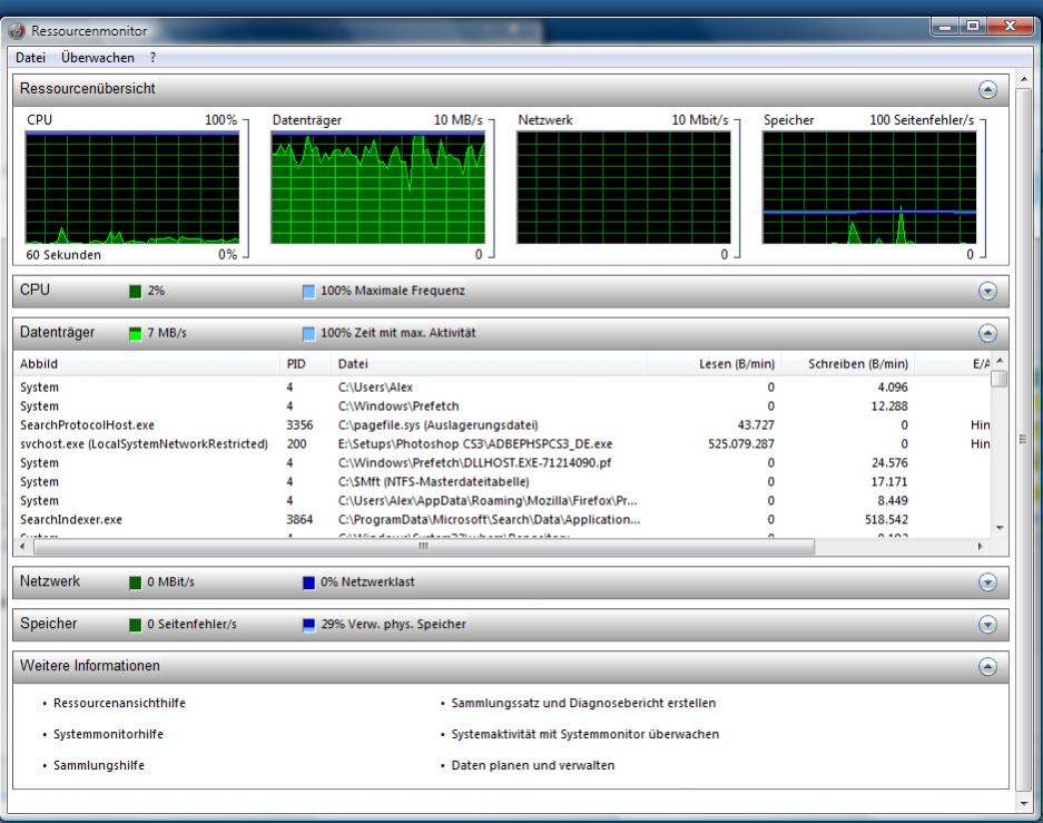

Ich hab jetzt mal den ressourcen Monitor angesehen und da steht tatsächlich SearchIndexer.exe. die Datei ist fast durchgehend in der Liste bei den Datenträgerzugriffen.
Aber normal verursacht das doch nur im Idle so ne last.
So, jetzt hab ich den Index angehalten und die Festplatte arbeitet weiter. Jetzt seh ich, dass das System an der Setupdatei für Photoshop CS3 (Trial) arbeitet. Mir fällt gearde ein, dass die datei nach dem herunterladen für ne hohe Festplattenaktivität gesorgt hat. Aber warum wird nur noch diese Setupdatei vom System gelesen? Ich werd sie mal auf ne extrene Platte schieben.

OMG, die LED leuchtet nicht mehr. Die Datei ist immernoch drauf. Anschienend hat Windows jetzt die Datei endlich geschluckt. (Oder so ähnlich). Die LED ist aus.....
Nochwas. Wenn wir schon dabei sind. Was bedeutet im Ressourcenmonitor "Seitenfehler/s" beim Arbeitsspeicher? Mich stört das Wort Fehler. Ist das schlimm? Sind das schreibfehler?
Das kannst Du getrost ignorieren. Seitenfehler ist hier eine unglückliche Übersetzung des Begriffs "Page fault". Diese treten auf, wenn ein Prozess Daten anfordert, diese aber nicht im Hauptspeicher gefunden werden (Hauptspeicher ist in sogenannten Seiten organisiert und darin wird etwas nicht gefunden => Page fault oder Page miss) und dann vom externen Speicher geladen werden müssen.
