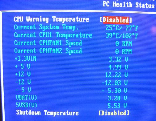

nochmal, wieviel Grad steht denn da , dass der PC dich warning soll ?
also so ähnlich auf diesem Bild
Die Temperatru fürs warnen hab ich auf 120° (das dort maximale) eingestellt.
Angezeigt werden im BIOS 30° beim CPU
