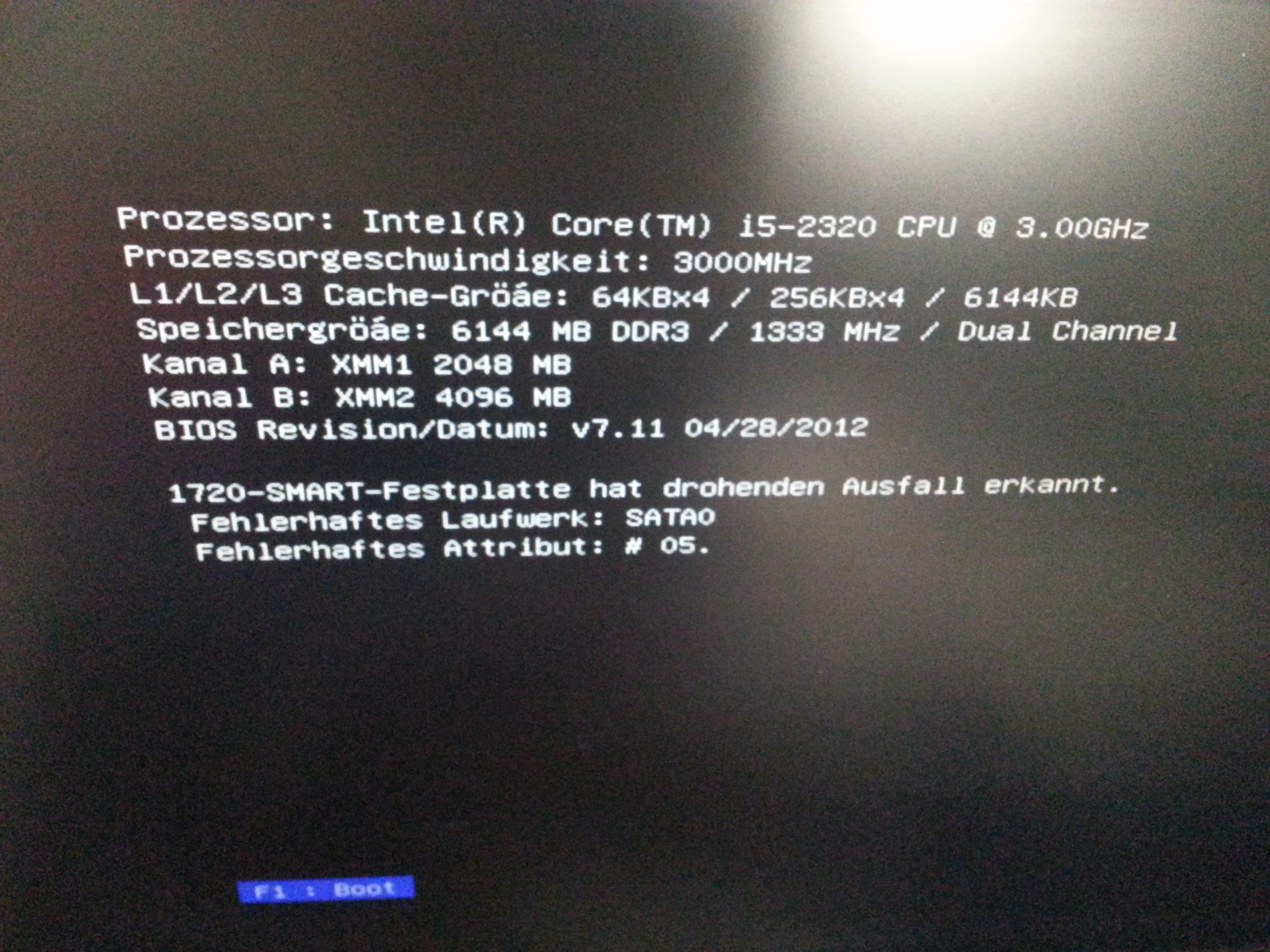

ich habe seit ein paar Tagen ein kleines Problem mit dem Computer meiner Eltern. Er zeigt beim Hochfahren folgenden Fehler an:
1720-SMART-Festplatte hat drohenden Ausfall erkannt.
Fehlerhaftes Attribut: SATA0
Fehlerhaftes Attribut: #05

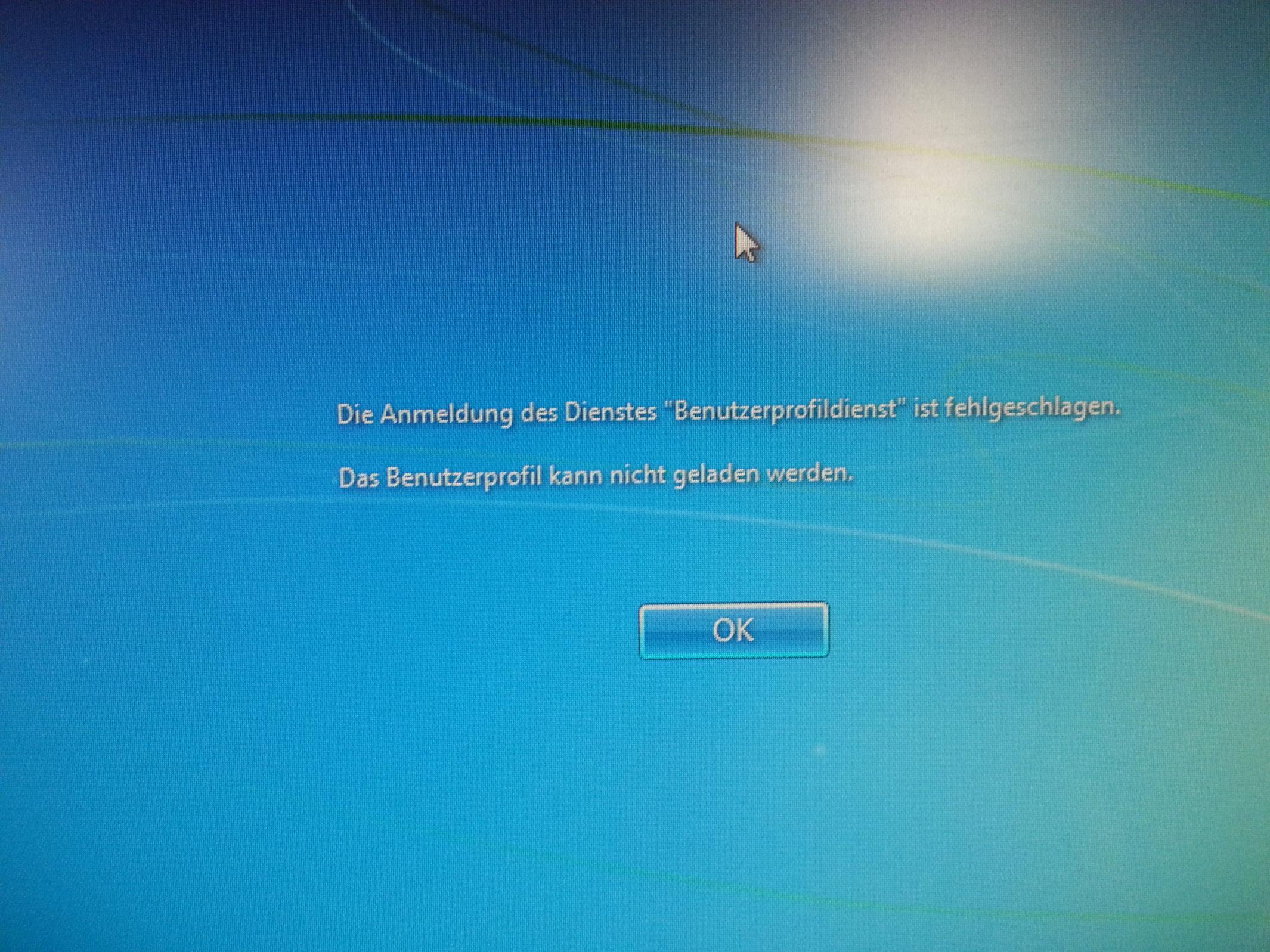

Wenn ich dann F1 drücke, bootet er ganz normal, doch dann kommt das nächste kleine Problem. Nach eingabe des Passwort kommt folgender Fehler:
"Die Anmeldung des Dienstes "Benutzerprofildienst" ist fehlgeschlagen. Das Benutzerprofil kann nicht geladen werden."

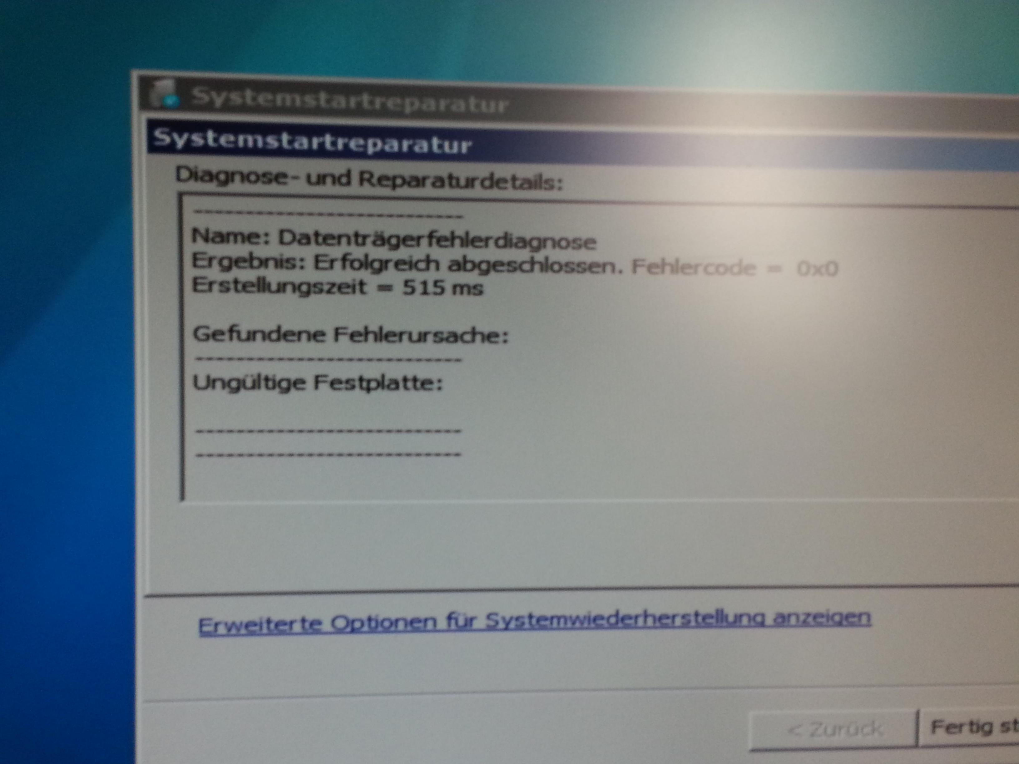

Wenn ich eine Systemreperatur mache, kommt auch der Fehler das die Festplatte wohl defekt ist, eine Rettung scheint daher wohl nicht drinnen sein oder? Btw. was bedeutet das Attribut #05?
als du das gesehen hast , hättest nicht weiter mit der Platte machen sollen
du hast Smart-Warnung bekommen und machst auf der Platte noch eine Systemreparatur, dadurch könnten noch mehr Daten kaputt gehen, falls du welche wichtige hast

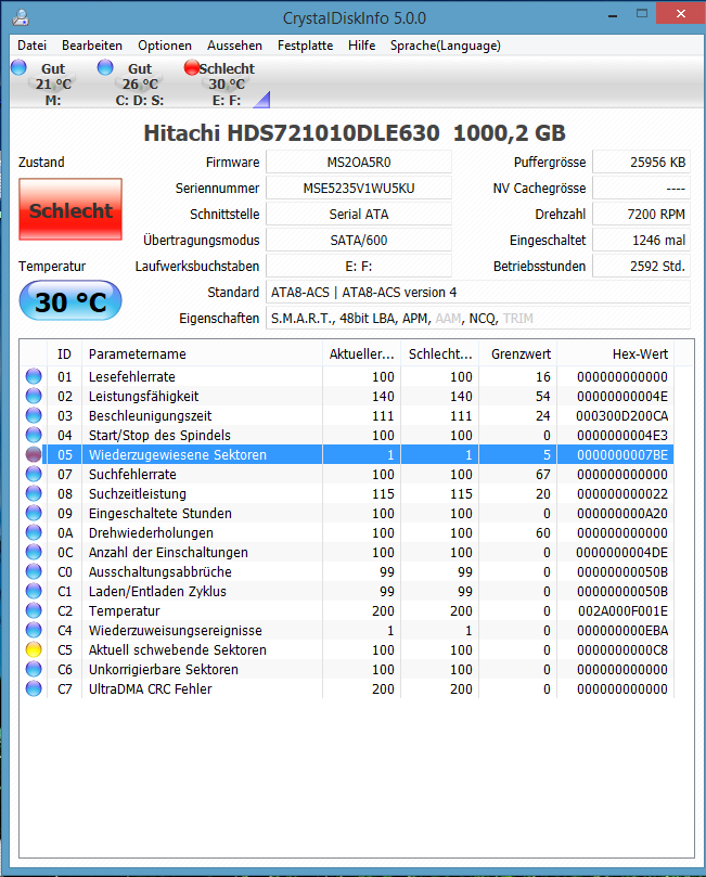

da du ja die wichtige Daten schon gesichert hast, kannst die Platte ja in einem anderen PC intern oder per USb anschliessen und dort unter Windows die Platte mit dem Programm CrystalDiskInfo angucken, dann wirst du sehen, wie schwer die defekt ist
Da wird man wohl nichts machen können, gerade gelesen das man wiederzugewiesene sektoren nicht reparieren kann, wird wohl schnell eine neue her müssen, trotzdem danke für die ganzen Ideen und Tipps =)
und das nach 2 Jahren, meine Samsung die eingebaut ist, hat über 9000 Stunden hinter sich und läuft noch super :-o
wie du siehst, Zustand. schlecht :-(
