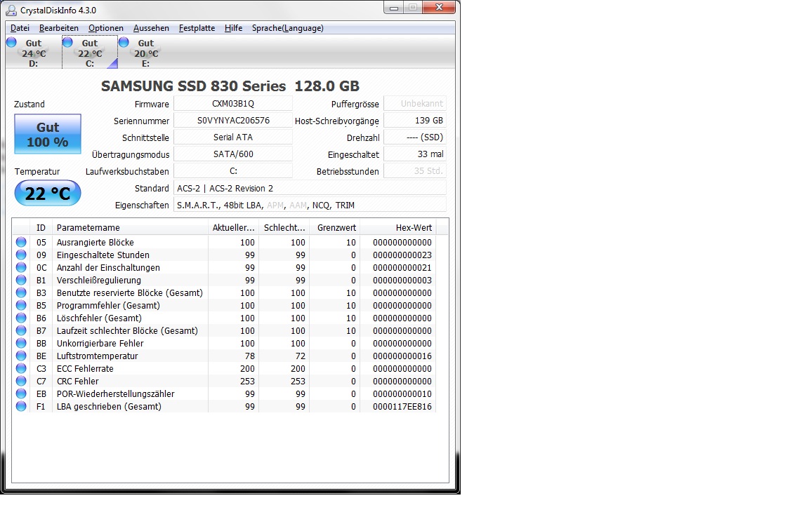

jetzt erzählste stundenlang. Lasse dir doch erstmal mit Programmen die SSd checken!
z.B. Crystal Info
ja ahci wa schon vorher mit der alten festplatte aktiviert

Mit der SSD hat das mit Sicherheit nichts zu tun. Wie soll die auch Daten auf anderen Laufwerken kompromittieren? Als mögliche Fehlerquelle könnte das Mainboard oder das Netzteil in Betracht gezogen werden. Hast du beim Einbau der SSD vielleicht irgendwie das Mainboard direkt berührt, wodurch es zu elektrostatischen Entladen gekommen sein könnte? Hattest du das Stromkabel des PCs gezogen und die Restspannung des Netzteils durch Drücken der Power-Taste entladen, bevor du an der Hardware gearbeitet hast?
Legend-Storm:
CRC-Fehler = Sata-Kabel hat n Schuss. Anderes Kabel nehmen und gut is.
Evtl anderen Port auch mal probieren.
