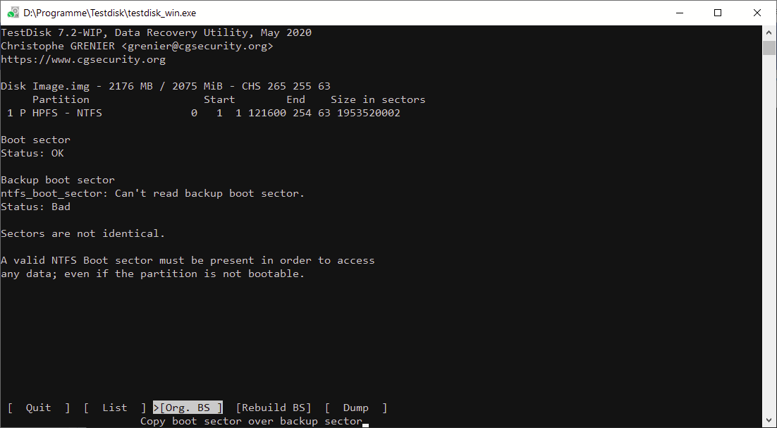

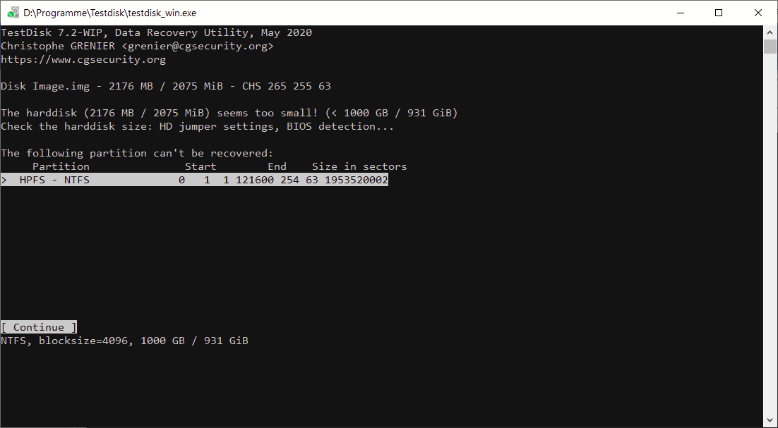

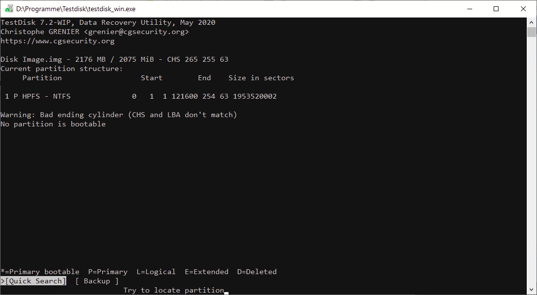

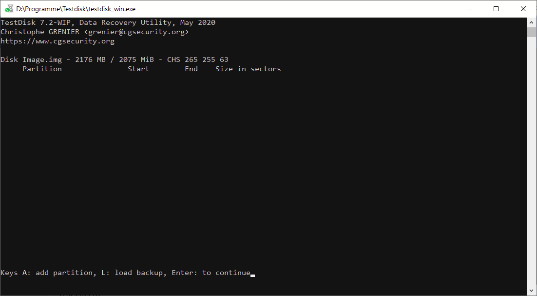

Das 2 GB große Abbild habe ich gerade in Windows mit Testdisk geöffnet. Nach Auswählen von "Analyse" wird mir Folgendes angezeigt:
Quick Search:
Continue
Deeper Search:
Die Auflistung der Dateien hilft mir auch nicht weiter:
Bootsector:
Da scheint ja ziemlich viel im Argen zu sein. Wo kann man da ansetzen? ddrescue nochmal drüber laufen lassen mit mehreren Leseversuchen bei Fehlern?
Ihr die letzten Stunden/Tage so angenehm wie möglich machen. D.h. keine Lese- und Schreibvorgänge mehr :D

Mit der SystemrescueCD konnte ich Testdisk für die Platte an sich starten. Es kamen mehr oder weniger dieselben Fehler wie beim ddrescue Image. Bei der Deepsearch ist mir dann Testdisk unter Linux plötzlich abgestürzt und alle offenen Fester gingen zu. Das Log schwillte auf über 200 MB an und ich versuche gerade, dieses zu öffnen (PSPad Editor kommt schon einmal mit einer "out of memory" Fehlermeldung daher...).
EDIT:
So sieht das Testdisk Log aus bevor in der "Deeper Search" lauter Lesefehlerauftraten:
Code:
Wed Jul 15 13:23:05 2020
Command line: TestDisk
TestDisk 7.1, Data Recovery Utility, July 2019
Christophe GRENIER <grenier@cgsecurity.org>
https://www.cgsecurity.org
OS: Linux, kernel 5.4.50-1-lts (#1 SMP Wed, 01 Jul 2020 14:53:03 +0000) x86_64
Compiler: GCC 10.1
ext2fs lib: 1.45.6, ntfs lib: libntfs-3g, reiserfs lib: 0.3.0.5, ewf lib: none, curses lib: ncurses 6.2
/dev/sda: LBA, HPA, LBA48, DCO support
/dev/sda: size       976773168 sectors
/dev/sda: user_max   976773168 sectors
/dev/sda: native_max 976773168 sectors
/dev/sdd: LBA, HPA, LBA48, DCO support
/dev/sdd: size       976773168 sectors
/dev/sdd: user_max   976773168 sectors
/dev/sdd: native_max 976773168 sectors
Warning: can't get size for Disk /dev/mapper/control - 0 B - 0 sectors, sector size=512
Warning: can't get size for Disk /dev/loop1 - 0 B - 0 sectors, sector size=512
Warning: can't get size for Disk /dev/loop2 - 0 B - 0 sectors, sector size=512
Warning: can't get size for Disk /dev/loop3 - 0 B - 0 sectors, sector size=512
Warning: can't get size for Disk /dev/loop4 - 0 B - 0 sectors, sector size=512
Warning: can't get size for Disk /dev/loop5 - 0 B - 0 sectors, sector size=512
Warning: can't get size for Disk /dev/loop6 - 0 B - 0 sectors, sector size=512
Warning: can't get size for Disk /dev/loop7 - 0 B - 0 sectors, sector size=512
Hard disk list
Disk /dev/sda - 500 GB / 465 GiB - CHS 60801 255 63, sector size=512 - Samsung SSD 850 EVO 500GB, S/N:S2RBNX0H420916F, FW:EMT02B6Q
Disk /dev/sdb - 8022 MB / 7651 MiB - CHS 1023 247 62, sector size=512 - General USB Flash Disk, FW:1100
Disk /dev/sdc - 1000 GB / 931 GiB - CHS 121601 255 63, sector size=512 - ATA ST31000520AS
Disk /dev/sdd - 500 GB / 465 GiB - CHS 60801 255 63, sector size=512 - Samsung SSD 850 EVO 500GB, S/N:S2RBNX0H410817T, FW:EMT02B6Q
Disk /dev/loop0 - 657 MB / 626 MiB - 1283720 sectors (RO), sector size=512
Partition table type defaults to Intel
Disk /dev/sdc - 1000 GB / 931 GiB - ATA ST31000520AS
Partition table type: Intel
Analyse Disk /dev/sdc - 1000 GB / 931 GiB - CHS 121601 255 63
Current partition structure:
Partition: Read error
SIGHUP detected! TestDisk has been killed.
Und nach der letzten Meldung folgen über 180.000 Zeilen (!) nach diesem Muster:
Code:
file_pread(6,8,buffer,1953525055(121601/79/14)) read err: Input/output error
Ganz am Ende enthält das Log noch Folgendes (ich nehme mal an das müsste vor den Fehlermeldungen stehen...):
Code:
get_geometry_from_list_part_aux head=255 nbr=2
get_geometry_from_list_part_aux head=8 nbr=1
get_geometry_from_list_part_aux head=16 nbr=1
get_geometry_from_list_part_aux head=32 nbr=1
get_geometry_from_list_part_aux head=64 nbr=1
get_geometry_from_list_part_aux head=128 nbr=1
get_geometry_from_list_part_aux head=240 nbr=1
Results
   * HPFS - NTFS              0   1  1 121600 254 63 1953520002
     NTFS, blocksize=4096, 1000 GB / 931 GiB
Hint for advanced users: dmsetup may be used if you prefer to avoid rewriting the partition table for the moment:
echo "0 1953520002 linear /dev/sdc 63" | dmsetup create test0
Da ist nix mehr zu holen mit den Mitteln die Dir zur Verfuegung stehen.
Wenn der Besitzer Interesse daran gib das Teil zum Datenretter.
Die hier nehmen auch Platten anderer Hersteller.
-> https://seagatewtb.secure.force.com/submit/?lang=de-de
Und jetzt lass die Platte in Ruhe.
Es sieht so aus, dass jedes Andrehen der Scheiben die Situation schlimmer macht.
BFF
