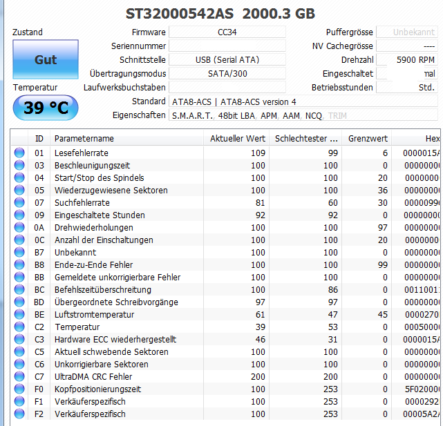

Habe mal eben einen Screenshot gemacht.:)

Leider sieht man die Rohwerte nicht komplett, aber anders als meine Vorschreiber sehe ich gleich zwei Probleme:
1. Ultra-DMA-CRC Fehler, das sind Fehler in der Kommunikation des SATA Host Controllers mit dem Controller der Platte. Normalerweise liegt an dem SATA Kabel, aber bei den USB Gehäuse gibt es i.d.R. keines, so dass es durchaus sein kann, dass die Platte lose ist und nicht richtig auf Stecker sitzt oder einer der Platinen ein Problem hat.
2. Übergeordnete Schreibvorgänge was auf englisch korrekter also High-Flys bezeichnet wird. Das sind Schreibvorgänge bei denen der Kopf zu hoch über der Platte war. Normal sind etwa 0.3um und das passt dann auch zu dem Wert von "Hardware ECC wiederhergestellt".
Eine Sicherung der Daten auf einem Medium in einem anderen Gehäuse hast Du hoffentlich und wenn nicht, so wäre es mal Zeit dies nachzuholen, denn alle Daten von denen man kein Backup hat, verliert man früher oder später sicher.
@ Holt wenn er 1-2 x die platte abgesteckt hat ohne sie Abzumelden hast die Fehler schon parat .
Das hat damit nichts zu tun. Dann hat er vielleicht eine Inkonsistenz im Filesystem, aber weder Ultra-DMA-CRC Fehler, außer er hat eine Dockingstation und sieht die Platten da raus und nicht das USB Kabel ab und High-Fly Writes kommen davon schon gleich gar nicht. Die Anzahl der High-Fly Writes ist auch so hoch, da müsste er die schon dauernd abziehen, wenn das die Ursache sein würde.
