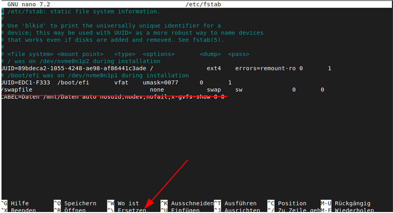

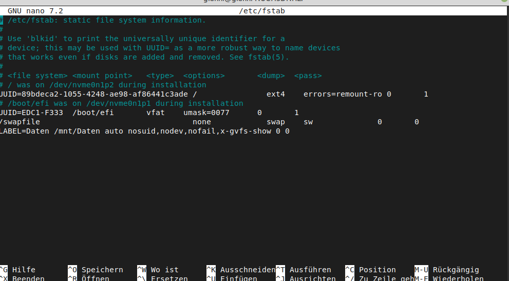

Rückfrage: Wo genau füge ich das mit /dev/disk etc. ein? Einfach als zusätzliche Zeile?
@gimmix , ja, dort bin ich drin, siehe Screenshot. Aber wo füge ich die Zeile ein?
Ok, ich habe die ganze Zeile ersetzt mit
/dev/disk/by-uuid/42330879-10d9-4326-a2dc-2ab2362502be /home/username/Daten auto nosuid,nodev,nofail 0 0
Wie speichere ich das nun? Ich verstehe den Befehl ^O nicht, wo gebe ich das ein? Für dich mag das Terminal selbsterklärend sein, ich arbeite das erste Mal damit :/
