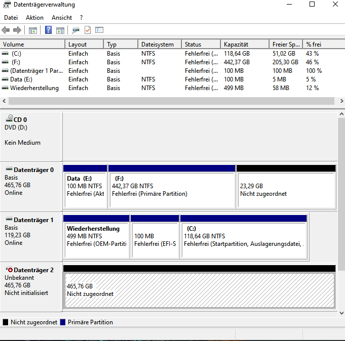

ich habe eine Seagate Barracuda 7200 500GB die ich unter Win10 formatiert habe und nun eine Partition erstellen will.
Diese Platte ist über einen USB Adapter mit dem PC an einem USB-Steckplatz verbunden. Die Platte wurde eingelesen in der Datenträgerverwaltung, formatiert aber bei der Partitionierung kommt immer der Fehler "die Anforderung konnte wegen eines e/a-gerätefehlers nicht ausgeführt werden".
Es erscheint auch kein Fenster mit der Laufwerksbuchstaben Zuweisung, die Platte wird nur als Datenträger 2 (Unbekannt, nicht initialisiert) angezeigt.
Wie kann ich auf der HDD ein Volume erstellen?
Habe schon folgendes gemacht:
Über Aufforderung mit Diskpart wird die Platte nicht gelistet.
In der Datenträgerverwaltung läßt sich keine erneute Formatierung/partitionierung durchführen.
Initialisierung wurde als GPT durchgeführt.
Neustart und andere Buchsen ausprobiert, keine Wirkung (einmal intern angeschlossen einmal über Buffalo External HDD.
Laut Crystal Disk info (ja ich weiß, unzuverlässig) wird mir angezeigt 469 Einschaltvorgänge, 2974 Betriebsstunden also noch ok.
Die Platte hatte bisher immer funktioniert.
Wäre über Hilfe dankbar.

So sieht es momentan aus...
