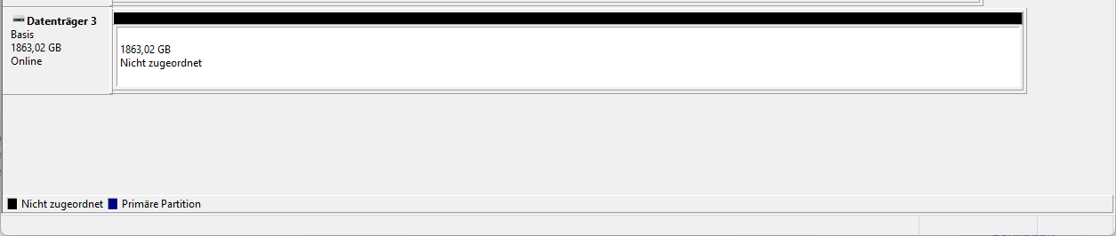

Datenträgerverwaltung:

cyberpirate schrieb:
Die Platte ist doch zurück gesetzt. Fehlt nur noch diese zu partitionieren.
Diese wurde über diskpart clean zurückgesetzt, aber es ist immernoch die FAT32-Parition (siehe screenshot von MiniTool) irgendwo auf der Platte, auch wenn die Datenträgerverwaltung den gesamten Speicher anzeigt.
So richtig zurückgesetzt ist sie halt nicht. Und mir geht es um das 100%ige Zurücksetzen.
