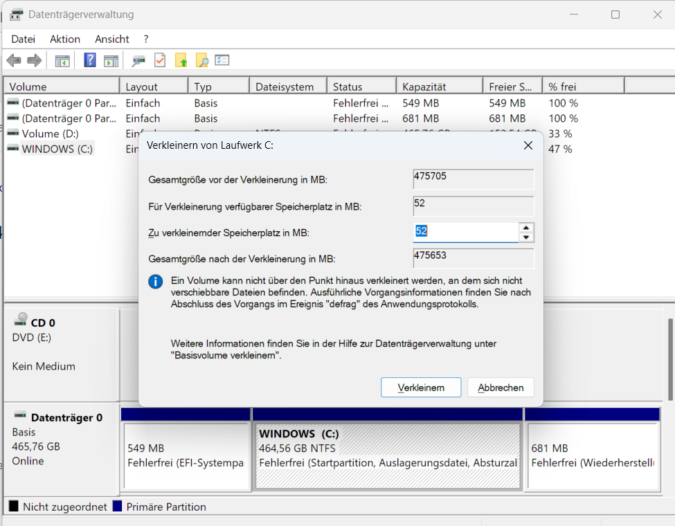

für einen Dual-Boot würde ich gerne auf meiner Windows-Festplatte eine Partition mit ca. 100 GB freimachen. Es sind noch 220 GB frei auf der SSD. Jedoch wird mir in der Datenträgerverwaltung folgendes angezeigt:
Was kann man da machen?

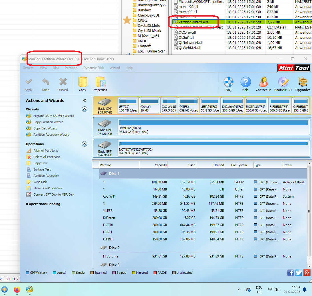

wuselsurfer schrieb:
Nimm Version 9.1, alle späteren sind eigeschränkt.

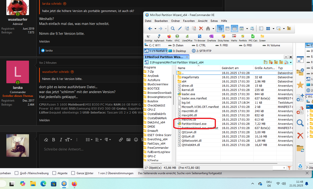

die müsste dann auf einen USB-Stick und dann von diesem booten?
habe jetzt die höhere Version als portable genommen, ist auch ok?

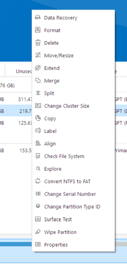

nur zur Sicherheit: was müsste ich hier auswählen?
Nein, das kannst Du ganz normal in Windows ausführen.
Das Programm speichert die notwendigen Schritte in einer Datei.
Wenn die Betriebssystempartition betroffen ist, startet der PC neu.
Eine gemountete Partition kann nicht bearbeitet werden und so fährt der PC erst mal runter und
klinkt die Partition aus.
Dann werden die Schritte abgearbeitet und der PC startet noch mal neu.
Wenn Du auf "Übernehmen" (Apply)
im Minitool-Fenster drückst, nachdem Du alle Schritte eingegeben hast, fährt der PC herunter.
Das, was du machen möchtest, also Move/Resize.

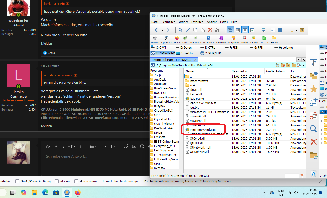

Nimm die 9.1er Version bitte.
dort gibt es keine ausführbare Datei...
war das jetzt "schlimm" mit der anderen Version?
Hat jedenfalls geklappt...
@wuselsurfer ok, für das Verkleinern hat es wohl gereicht...
dann kann ich jetzt einen Dualboot einrichten...
