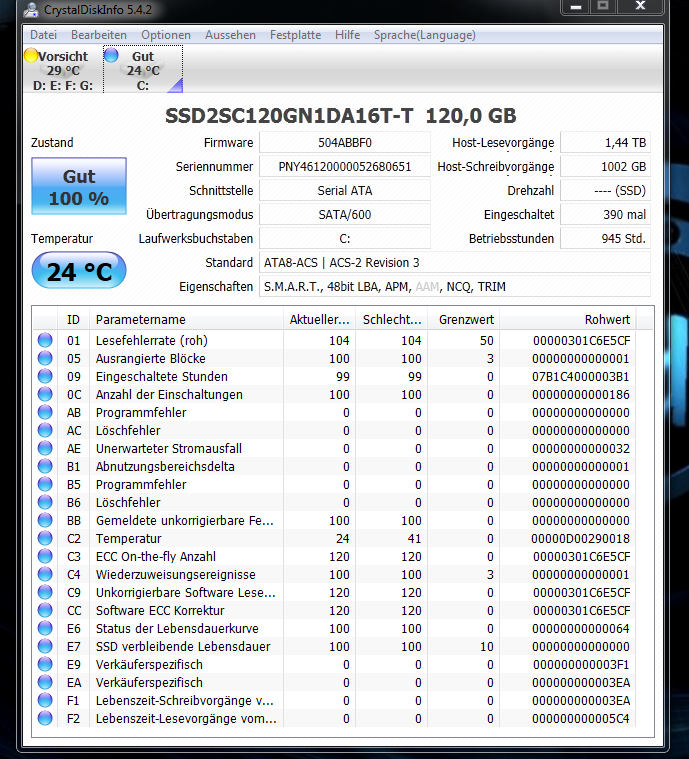

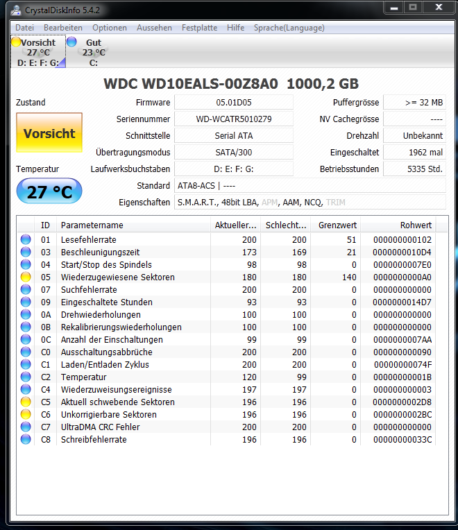

Hallo zusammen,habe da nen Problem mal wieder ^=
Und zwar hatte ich schon bemerkt das wenn ich etwas öffne oder von ner daten cd etwas installieren möchte
es sehr stark Harkt und oder sehr lange dauert bis die install weiter geht also sie bleibt erst hängen...
Disk info Sagt zum zustand Vorsicht...=(
Habe nen komplett neues Board Cpu bekommen...lief bis gestern auch noch gut aber jetzt nicht mehr...
habe ne HDD mit am Board angeschlossen,kann es daran liegen?
Board ist ein z77 Asrock extreme 6
angeschlossen habe ich beide an den 6gbs sata Anschlüssen...evt das der Fehler?
Ja AHCI wurde vor Install von win 7 eingeschaltet...
Hier mal nen Foto
Hoffe ihr könnt mir helfen =)
Danke
Sehe grade das Trim aus ist..:?????War gestern noch an....Hilfe =(
Gestern war es noch so....

AW: SSD macht Probleme CrystalDisk sagt Vorsicht
Deine HDD macht Probleme, nicht die SSD...
Du kannst oben schon auf die 2 Schaltflächen klicken ^^ (also [C:] und [D:,E:,F:,G:])
das auf dem Bild ist doch deine normale Platte, am Besten schnell Daten sichern , dann mit WDdiag durch testen lassen, wenn du nen Fehlercode bekommst, austauschen lassen
Deine HDD kackt ab und das macht sich bemerkbar. Kauf Dir eine Neue, oder schicke sie ein, wenn noch Garantie drauf ist!
Hi,
mit dem TRIM kann die WD nix anfangen = deswegen bei der auch aus
Die SSD hat den TRIM ja an was ja auch richtig ist.
Check die HDD mit dem Diagnose Tool und wenn noch Garantie drauf
ist weg damit zum tauschen.

Wenn ich die Hex-Werte richtig interpretiere komme ich auf
160 wieder zugewiesene
728 schwebende
700 unkorrigierbare
Sektoren.
Sichere alles weg, was du kannst und tausche die HDD.
Nein, das liegt nicht am Anschluss.
Ne, wiederzugewiesene Sektoren (Defekte Sektoren) sind die stärkste Fehlerquelle bei Festplatten.
Das passiert bei 3GB's und bei 6GB's. Und auslachen wird dich keiner, Fehler sind wohl Menschlich :D (Auch wenn's mir nicht gefällt das es so ist :freaky: )
Mach mal nen Extended Test hiermit. Hatt meine alte Platte auch wieder hinbekommen, das repariert/schließt die defekten Sektoren aus.
