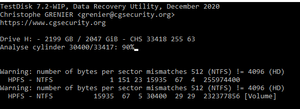

seit einiger Zeit versuche ich eine 3,5 Zoll Festplatte (2TB) mit einer Windows-Partition wiederherzustellen, bzw. die Daten zu retten. Ein erneuter Betrieb der Festplatte wäre nicht notwendig, einzig und allein die Daten sind relevant.
Ich habe die Festplatte in ein externes Gehäuse eingebaut und per USB an meinem Rechner angeschlossen. Windows erkennt überhaupt kein Dateisystem mehr. Laut chkdsk ist das Dateiformat "raw". Also habe ich testdisk ausprobiert. Testsdisk zeigt folgende Geräte an:
Man sieht, dass die Größe falsch angegeben wird, möglicherweise eine Folge der Boot sector Größe (?)
Damit komme ich aber immerhin schon einmal zur H:-Partition. Mit der kann Testdisk dann allerdings überhaupt nichts mehr anfangen. Eine Analyse ergibt, dass die Boot sectoren 512 byte groß sind. (siehe nächstes Bild)
EaseUS kann die auf der Festplatte befindlichen Daten aufspüren. (Aber 70 € um eine einzige Festplatte wiederherzustellen...?) Ich habe mich aber gefragt, ob es nicht auch eine andere Möglichkeit gibt, vermutlich ist ja nur das Windows-System an sich defekt. Leider komme ich an den dazugehörigen Rechner nicht mehr dran, da dieser ja offenbar mit 512 byte großen Bootsektoren gearbeitet hat (oder?). Kann ich irgendwie an die Daten herankommen, bzw. an die Partition?

Unter Linux kannst du mit losetup --sector-size eine andere Sektorgröße emulieren, würde also mit Linux Testdisk und einem entsprechenden Loop-Device mein Glück versuchen bzw. vielleicht brauchst du testdisk dann auch gar nicht mehr.

Fehlerhafter USB-SATA-Adapter der 4K Blöcke emuliert. Das hat man damals mal gemacht um Platten >2TB auch auf älteren Systemen nutzen zu können. Bei Datenrettungsaktionen immer direkt an einen ordentlichen SATA-Controller und erstmal ein vollständiges Image machen.

Schliess die HDD alleinig direkt an einen SATA vom Brett an und boote ein Live-Linux vom Stick. Dann sehen ob Du die Dateien zur Seite kopieren kannst. @Kroktopus
Das Live-Linux ist voellig egal was Du nimmst.

Sorry, ich oute mich mal als Hardware-DAU. Kannst du mir sagen, was ein Loop-Device ist? :-)
Meinst du damit, dass ich die Platte direkt auf einem Mainboard anschließen soll? Also ohne externes Gehäuse?

Ja klar.
Mit dem Gehaeuse hast Du ja keinen SATA-Port zum anschliessen.

Zugreifen darauf schon aber keine Wiederherstellungsversuche tätigen, dafur ist ja das Image dann da. So war das gemeint. :)
Image erstellt du am besten mit ubackup/acronis etc. Bzw je nach OS was du verwendest.

Auf einer Disk sind daten in Bloecken / sektoren abgelegt. nicht sehr praktisch.
in /dev findest du "dateien", welche deine "Devices" beschreiben. Ein loop device in dem kontext, macht beispielsweise ein Blockdevice in Dateiform verfuegbar
Ok, die Wikipedia Erklaerung ist besser und genauer.: https://de.wikipedia.org/wiki/Loop_device
Ein image kansnt du direkt mit testdisk erstellen
grob so:
