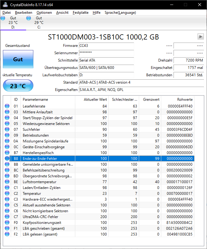

oben links steht gut. Da kein wert, der das zu vorsicht oder schlecht aendern wuerde groesser als 0 ist stimmt das so.
ist vielleicht ihr externes case oder das netzteil / USB kabel kaputt?

wovon koppelt sie sich ab ? - wo ist die HDD angeschlossen ? - welches Mainboard - wo ist die HDD auf dem MB angeschlossen ?missi schrieb:die HDD Platte koppelt sich selber ab und wird dann wiedererkannt aber als UBS Gerät verbunden.

4,2 Jahre Dauerbetrieb..
Oder rund 12 Jahre bei nur 8h pro Tag Nutzung.. kann noch eine Weile gut gehen aber auf Dauer sollte was neues her .. die Platte war nicht für dieses Szenario hergestellt da es eine Desktop und keine NAS Festplatte ist

Hier möchte ich widersprechen, weil es eine Seagate-Platte ist.Cardhu schrieb:Grundlegend ist es nicht verkehrt die Rohwerte von Hex auf Dezimal umzustellen, dann kann man sie auch lesen.
Wichtiger Hinweis dazu hier:
https://www.computerbase.de/forum/t...chaften-pruefung.2094440/page-2#post-27794902
Im letzten Screenshot da oben sieht man auch, wie unsinnig die Dezimal-Anzeige ist, z.B. Lese- oder Suchfehlerrate.

Wenn die Verbindung zur Platte immer wieder unterbrochen wird, würde ich als erstes mal ein anderes SATA-Kabel anschlißen un dgucken, obs dann immernoch passiert.

Nein, die Anzahl entspricht exakt der Anzahl der Lesevorgänge, da die HardwareECC immer Arbeitet bedeutet das 0 Fehler.xxMuahdibxx schrieb:Hardware ECC sind schon eine Menge
Auffällig an den SMART Werten sind nur 9 Command Timeouts (das sind wohl die "HDD Platte koppelt sich selber ab") und 2 Schreibfehler.
Ein Ersatz der Platte wäre angesichts ihres Alters und der geringen Kapazität angebracht.

@Inzersdorfer das stimmt schon das am Ende Leserfehler = Hardware ECC gerettet gleich ist ...
wird aber dann Lustig wenns anfängt nicht mehr gleich zu sein ...
Am Ende reden wir über eine Consumer Platte die als NAS Laufwerk im Dauereinsatz war ... nicht gut.

Da frag' ich mich doch immer, warum die Platte (je nach persönlicher Risikodisposition) nicht durchaus doch auch noch ohne Weiteres bis zu ihrem natürlichen Ende weiterbenutzt werden können sollte - offensichtlich wird sie ja nicht als Systemlaufwerk genutzt, womit ein Schadensausfall wohl eher auch nicht so zeitrelevant wär'.
Ich habe selbst das gleiche Modell (allerdings mit neuerer FW-Version) lange Zeit sogar als Systemlaufwerk im Einsatz gehabt und nutze die mittlerweile aber nur noch sporadisch als Drittbackup meines Boot-Laufwerks, allerdings mit fast 50.000 Betriebsstunden und auch einigen "Command Timeouts" mehr, jedoch bisher ohne relevante Schreibfehler (siehe dazu meinen Beitrag hier).
Trotzdem würde sicherlich ein moderneres (SSD)Laufwerk auch nicht schaden.

Na ja, es wurde ja bzgl. der Stromversorgung allgemein auch schon auf die Hotswapping-Funktion hingewiesen. Und ohne Rückmeldung von der TE wird alles andere nur Spekulation bleiben. 🤷♂️
Btw.: Von Datenkabel hab' ich auch nix geschrieben. 😉
Ich wollte auch nur wg.
xxMuahdibxx schrieb:[...] als NAS Laufwerk im Dauereinsatz war ... nicht gut.
darauf hinweisen, dass das (zumind. nach meiner Erfahrung) eigtl. eine zu pauschale Aussage sein kann bzw. ist und so nicht zwingend zutreffen muß.

Sicher kann auch diese Festplatte noch lange leben ... Wenn ein Backup da ist wohl auch sorgenfreier.
Aber genau das ist das Problem die Festplatte ist nicht für diesen Einsatzzweck gedacht..

und 55 TB pro Jahr - Workload-Limit gerade so eingehalten.xxMuahdibxx schrieb:4,2 Jahre Dauerbetrieb..
