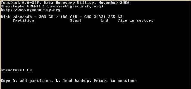

AW: HDD nach DCPP Entschlüsselung im Raw Modus..bitte um Hilfe
Screenshots nach Proceed...
Ich muss gestehen, ich habe keine Ahnung ob das gut aussieht oder nicht......:(

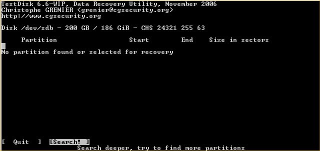

Bisher wurde die Partition nicht erkannt!
Mir fehlt der Screen direkt nach Analyse.
gehe mit dem Pfeil auf [Search] (tiefere Suche) und lasse es laufen.
Ich benötige den Screen nach der tieferen Suche.
Der gibt zumeist noch Aufschluß über den Bootsektor.
Viele Grüße
Fiona

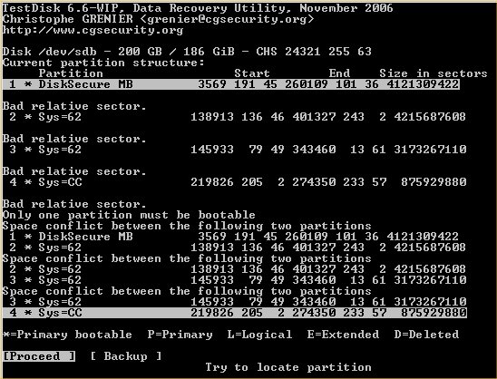

Wenn ich richtig liege, dann meinst du den hier.........:)
Testdisk findet sogar einen DisSecure Eintrag.
Weiß aber nicht ob es richtig erkannt wird.
Auch stimmt die Geometrie nicht.
Könnte vielleicht geändert und getestet werden.
Brauche noch den Screen nach der tieferen Suche!
V iele Grüße
Fiona
Ich befürchte ja, daß ich echt n grundlegendes Verständnisproblem habe.........
Aber hier ist nochmal n Screenshot, der nach der Suche angezeigt wird..

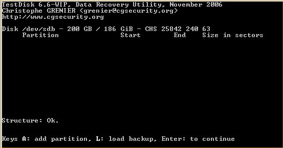

Hi...
Erster Screenshot nach Änderung auf 240 Heads.....
Tiefe Suche läuft im moment noch.....
Bis denne..
Es würde reichen nur Screens zu setzen wenn eine Partition gefunden wird.
Ansonsten reichen mir nur kurze Infos.
Dasselbe bei 16 Heads.
Ist auch nur ein Versuch um zu sehen inwieweit deine Entschlüsselung geklappt hat.
Wenn keine Partitionsinfos gefunden werden kann es ein Hinweis darauf sein das die verschlüsselte Partition noch nicht Standard erkannt wird.
Dann bleibt nur noch zu probieren ob die vorgeschlagene Datenrettungssoftware entsprechend brauchbare Dateien anzeigt.
Viele Grüße
Fiona

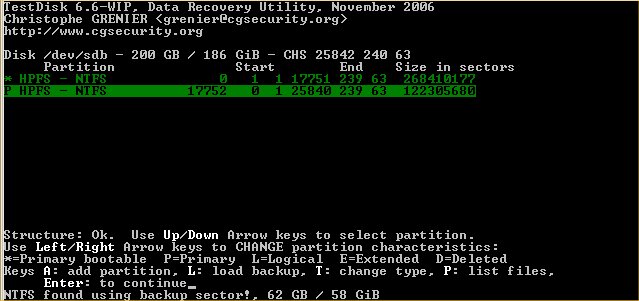

So...gibt n neuen Screen nach Änderung der Heads und tiefem Scan.....
Weiterhin sehe ich die HDD jetzt im Explorer mit zwei partitionen vertreten........Partition Magic sagt allerdings weiterhin, daß sich die HDD im Raw Modus befindet......
Bis denne.....
Ich weiß jetzt nicht die vorige Situation ob es zwei Partitionen waren oder nur Überbleibel erkannt werden.
Markiere mal die Partitionen und drücke p ob deine Daten oder eine Fehlermeldung angezeigt werden.
Teile es mal mit.
Viele Grüße
Fiona

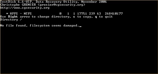

Es waren definitif keine 2 Partitionen, sondern nur eine......
Habe die Partitionen markiert und P gedrückt und das kam dabei heraus...
Dann werden es wohl alte Überbleibsel sein.
Probiere nochmal 16 Heads, wenn es nichts bringt, schaue es dir mit der Datenrettungssoftware an.
Viele Grüße
Fiona
