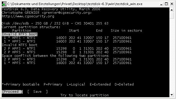

Nachdem ich Testdisk gestartet habe, kommt folgende Meldung:
Jetzt bin ich etwas verunsichert. Auch habe ich (noch) nicht wirklich einen Plan von Testdisk.

Da stehen astronomische Werte im Moment in der Partitionstabelle.
Bestätige da auch mal bei Proceed (setze mir den Screenshot) und bestätige wieder mit Enter und lasse [Search!] die tiefere Suche laufen.

danke für die schnelle Antwort. Habe zwischenzeitlich das Ganze upgedatet. Stehe jetzt beim ersten Screenshot. Mich wundert der Space conflict.
Aber proceede mal...

Mrkiere mal die beiden Partitionen und drücke p ob deine Daten angezeigt werden.
Wenn eine Fehlermeldung kommt teile es mit.
Dann sieht es nach einem Fehler im Dateisystem aus.
Bei deiner ersten Partition ist der Bootsektor defekt.
Könnte wenn die Daten angezeigt werden repariert werden.
Wenn du die zweite Partition markierst teile auch mal mit was am Screen ganz unten in der letzten Zeile steht.
Viele Grüße
Fiona
So, nachdem Testdisk durchgelaufen ist, kommt folgende Meldung:
Sehe ich das richtig, das er mir keine Partition anzeigt, sprich keine gefunden hat?
Sieht so aus das keine Partition gefunden wurde.
Auch wenn du mit p drücken keine Daten angezeigt bekommen hast sieht es nach einem Fehler aus.
Wäre bei diesem Bild gewesen;
http://img146.imageshack.us/img146/3764/testdisk49ku.png
Auch sehe ich dort nur 2 Partitionen.
Teile mal mit ob du dort die Partitionen markiert hattest und dann p gedrückt?
Teile mal mit was du siehst oder Screenshot.
