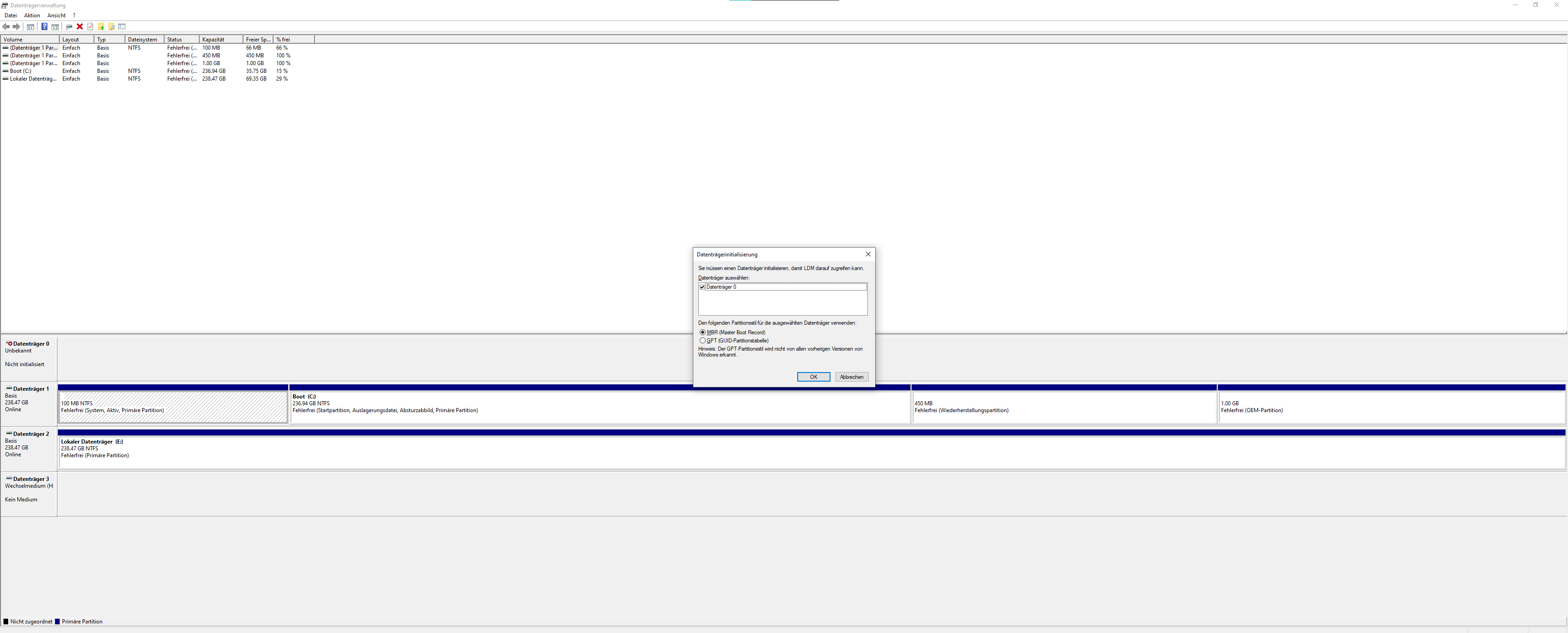

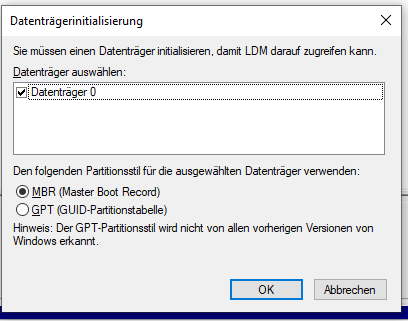

Ich habe etwas gegoogelt, da ich mich gar nicht auskenne. Dort wurde empfohlen die Datenträgerverwaltung zu öffnen. Dann öffnet sich folgende Option.
Also dieses kleine Fenster macht mir grosse Sorgen.
Ich glaube das ist die HDD. Aber ich weiss nicht ob ich da etwas auswählen darf, wenn ich meine Dateien behalten möchte. Wahrscheinlich löscht das die HDD. Sie ginge dann wieder, wäre aber leer.

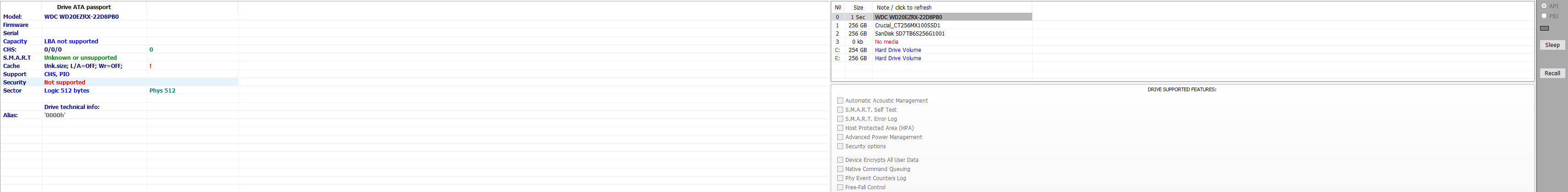

Ich habe die Schritte versucht. Leider ohne Glück
Kabelanschlüsse kontrolliert
UEFI, crystaldiskinfo und Drill Disk. Nirgends taucht die HDD mehr auf.
Aber bei Victoria ist sie dann aufgetaucht.
Ich denke, dass Sie durch die Stromschwankungen beim Ausstecken des Stroms beschädigt worden sein könnte.

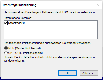

Wo ich noch eine kleine Hoffnung hätte, wäre evt. die Option in der Datenträgerverwaltung "Sie müssen einen Datenträger initialisieren, damit LDM darauf zugreifen kann." (Datenträger 0).
Könnte die HDD damit gemeint sein? Und wäre es evt MBR oder GPT... lol.

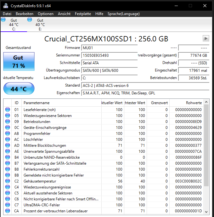

Wenn die in der Datenträgerverwaltung zu sehen ist, dann ist die auch bei Crystaldiskinfo zu sehen.
Zeig einfach Screenshots von Crystaldiskinfo

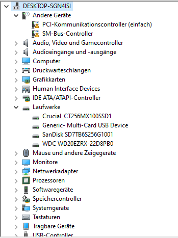

Das E: ist eine zweite 256GB SSD von Scandisk
Das C: ist eine 256GB SSD von Crucial
Beide funktionieren.
Die HDD 2TB von WesternDigital wird in Victoria gezeigt aber sonst nirgends.
Lustig ist es, wenn ich die Datenträgerverwaltung öffne, fragt der PC mich ob ich einen Datenträger 0 initialisieren möchte.

In der Datenträgerverwaltung öffnet sich immer erst diese Frage. Ich glaube damit könnte die WesternDigital 2T HDD gemeint sein.

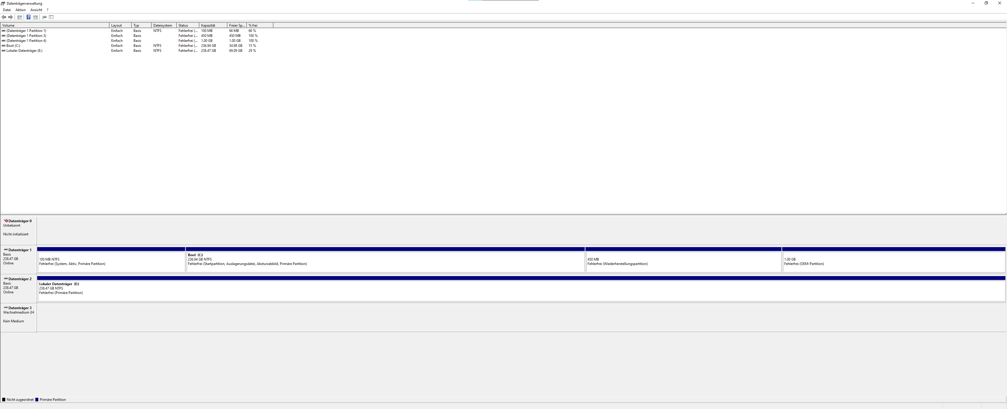

Und so sieht die Datenträgerverwaltung aus, wenn ich "Abbrechen" auswähle.
