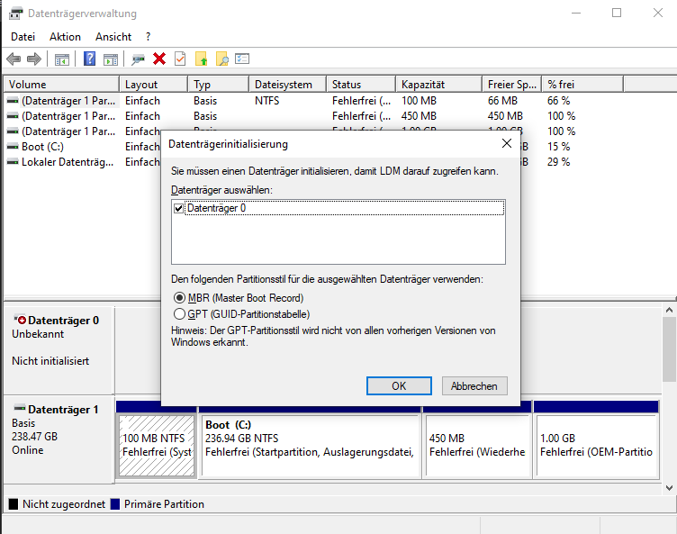

Darf ich mich wegen der Meldung in der Datenträgerverwaltung nochmal an dich wenden.
Könnte es sein dass die defekte HDD wieder funktioniert wenn ich diesen Datenträger 0 initialisiere (MBR oder GPT)?
Wäre das die sichere Löschung aller Daten auf der HDD?
Oder ist mit Datenträger 0 vielleicht nicht HDD gemeint?

Trenne mal das Satakabel von der HDD, dann siehst Du es.davidnaef schrieb:Oder ist mit Datenträger 0 vielleicht nicht HDD gemeint?

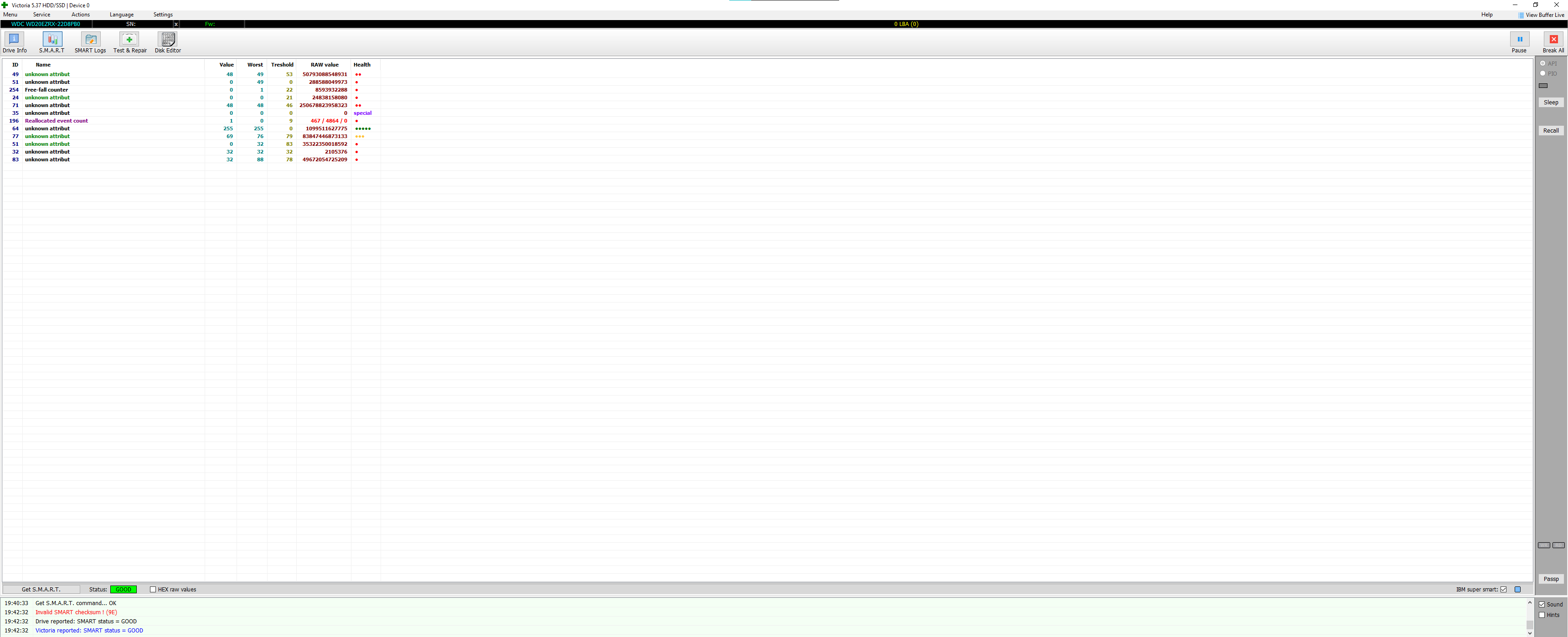

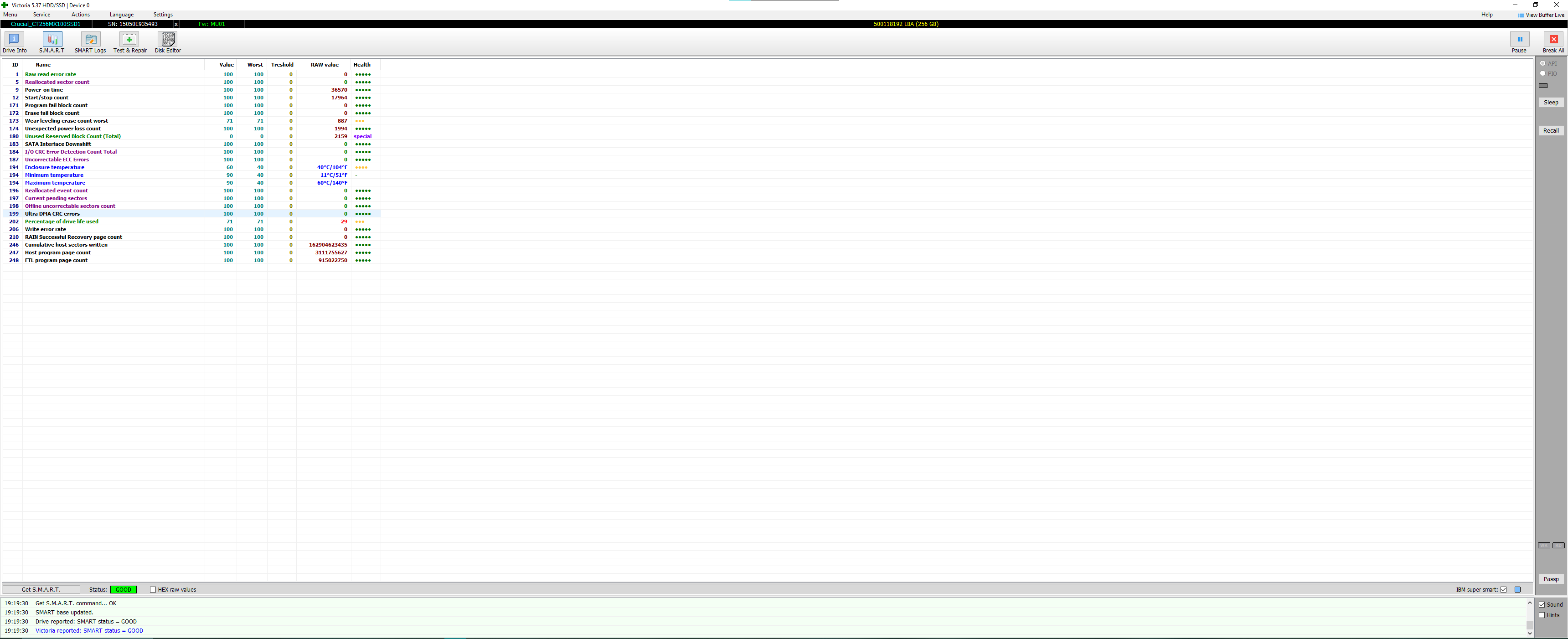

In Posting #2 wurde schon nach den SMART-Werten gefragt, die noch immer fehlen.
Laufwerk wählen in Victoria, dann auf

Keine Schreibzugriffe auf die 2TB Festplatte. Sie ist ja da, aber alles mit einer Initialisierung aktiv was drauf schreibt, kann Daten korrumpieren.
Ok schau gleich mal
Ja, wenn ich das Satakabel abhänge erscheint in der Datenträgerverwaltung keine Option zur Initialisierung des Datenträger 0.
Jetzt nach dem erneuten anschliessen des Satakabels erscheint in der Datenträgerverwaltung die Option zur Initialisierung des Datenträger 3.
Es handelt sich also um die HDD. Danke. Das war ein super!
Und wegen der Initialisierung... ich könnte dann nach der Initialisierung die HDD kopieren, also auf z.B. ein externes Laufwerk?

Das sind die Daten der SSD
Bitte von der HDD (die zuvor rechts oben auswählen) und dann SMART drücken

1. Ja ...und 2. Nein (ist doch keine SSD, die getrimmt werden könnte).davidnaef schrieb:Könnte es sein dass die defekte HDD wieder funktioniert wenn ich diesen Datenträger 0 initialisiere (MBR oder GPT)?
Du hast eine WDC WD20EZRX-22D8PB0 -> das ist eine Western Digital 2TB Green eines älteren Semesters -> vermutlich ursprünglich noch als MBR initialisiert.
Dein Fall ist ganz klar - MBR ist beschädigt (hatte ich bei meiner WD RED 3TB auch). Die HDD darfst Du gerne initialisieren um in diversen Tools darauf Zugriff zu haben - das wird Deine Partition und eigentlichen Daten nicht zerstören. Alte beschädigte MBR wird dabei (normalerweise) nicht einfach überschrieben, sondern einer neu geschrieben. (probiere aber gleich mit TestDisk, ohne zu initialisieren!)
Am einfachsten ist Dir mit TestDisk geholfen:
https://www.computerbase.de/downloads/systemtools/festplatten/testdisk/
Dort kannst Du die verlorene Partition finden, wegsichern oder einfach versuchen den MBR wiederherzustellen - klappt meistens ohne Probleme.

Ok, die Platte ist am Sterben bzw schon fast tot. Sofort Strom weg von der HDD
Danach überlegen was sind die Daten wert: Ab ca. 500 Euro ab zum Datenretter, sonst kann man eigene Versuche unternehmen.
