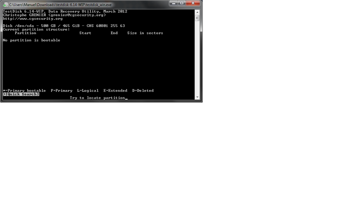

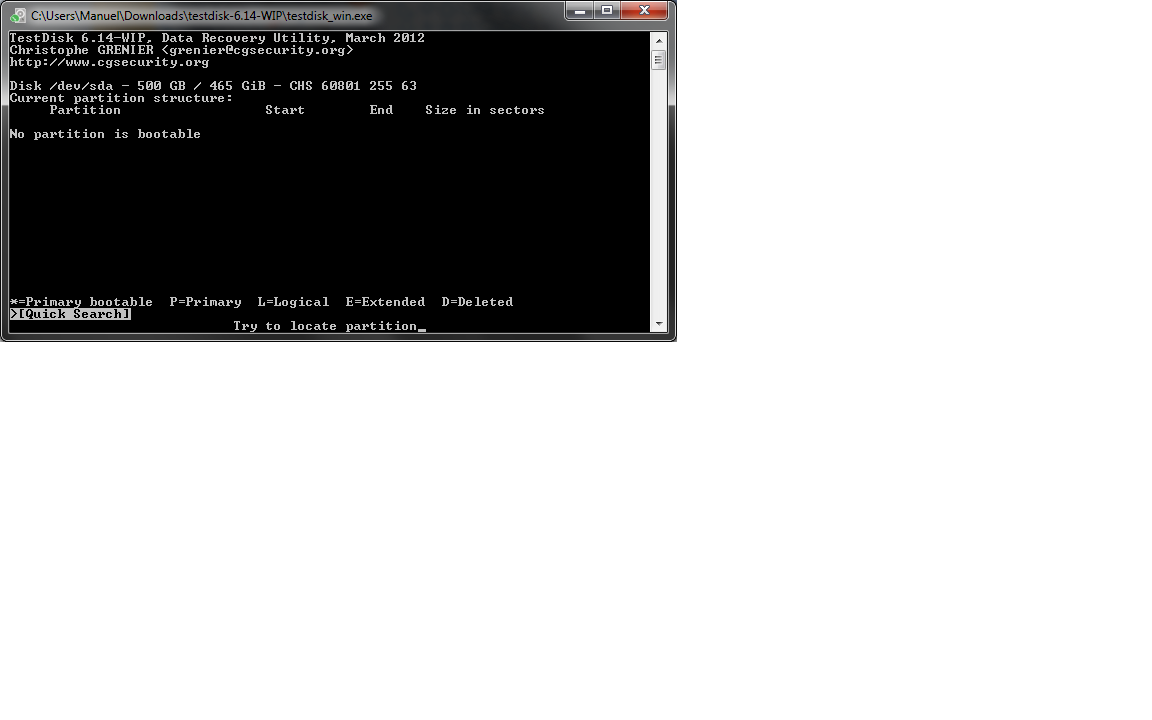

In Quick Search wird keine Partition angezeigt.
Setze mir mal einen Screen nach brestätigen bei Analyse.
Da steht auch current partition structure.
Ich möchte mal sehen, ob bei dir überhaupt was in der Partitionstabelle ist
Viele Grüße
Fiona
Deine Partitionstabelle ist leer!
Hattest du nur eine Partition über das gesamte Laufwerk?
Teile mir auch dein Dateisystem mit!

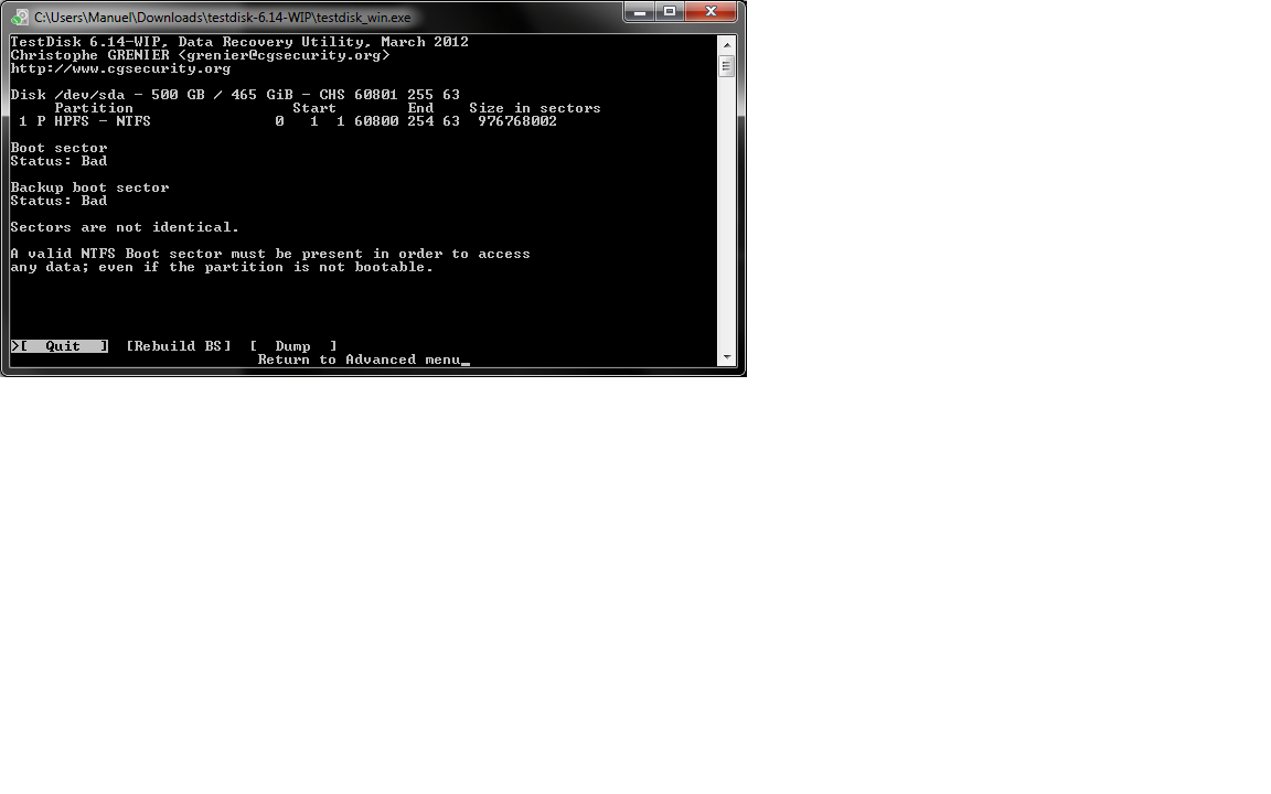

Geht dann folgendermaßen mit dem Versuch einen neuen Bootsektor zu schreiben weiter;
Bestätige in Testdisk durch, bis du Analyse siehst.
Gehe mit dem Pfeil dann auf das Menü Advanced und bestätige mit Enter.
Bestätige bei [Boot].
Gehe auf [Rebuild BS].
Das sollte höchstens einige Minuten laufen.
Setze mir einen Screen.
Wenn es normal durchläuft siehst du hinterher das Menü [ List ].
Bestätige dort bitte mit Enter.
Schaue ob dort deine Dateien angezeigt werden.
Ist ein sehr wichtiger Hinweis, daß der Extrapolated Bootsektor (so heißt der neu im TestDisk-Speicher erstellte) das Dateisystem richtig erkannt hat und somit auch die Dateien anzeigt.
Beende das Menü List dann einfach mit q drücken.
Teile es mir mit.

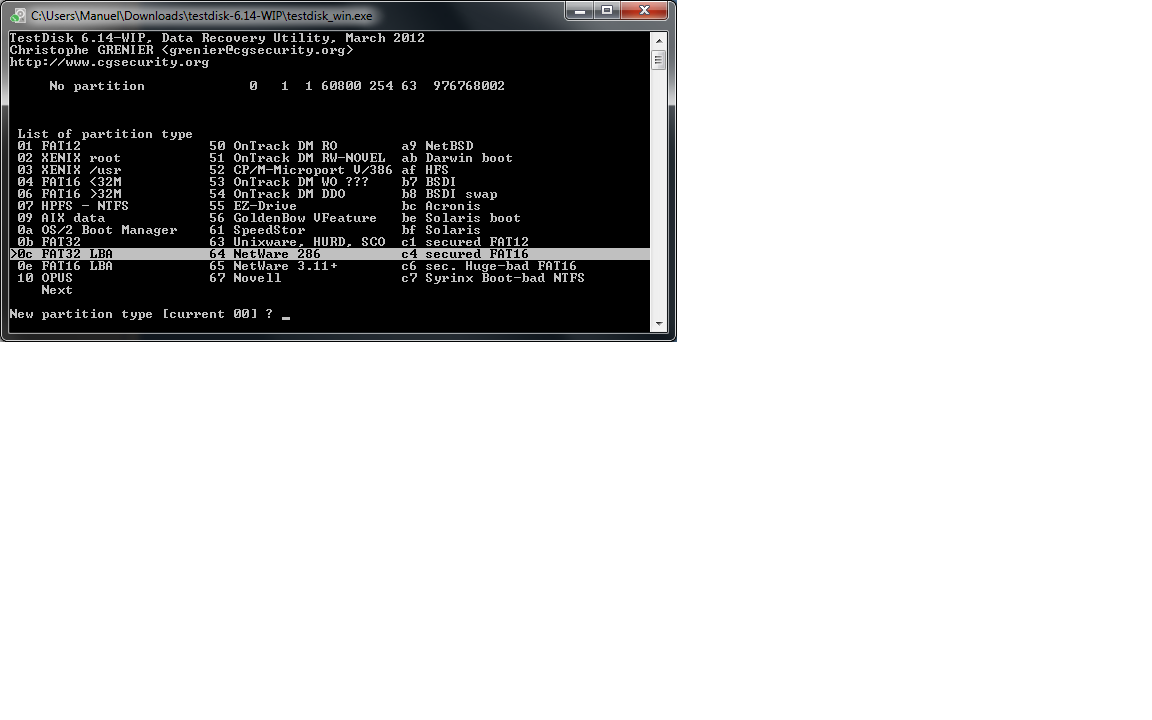

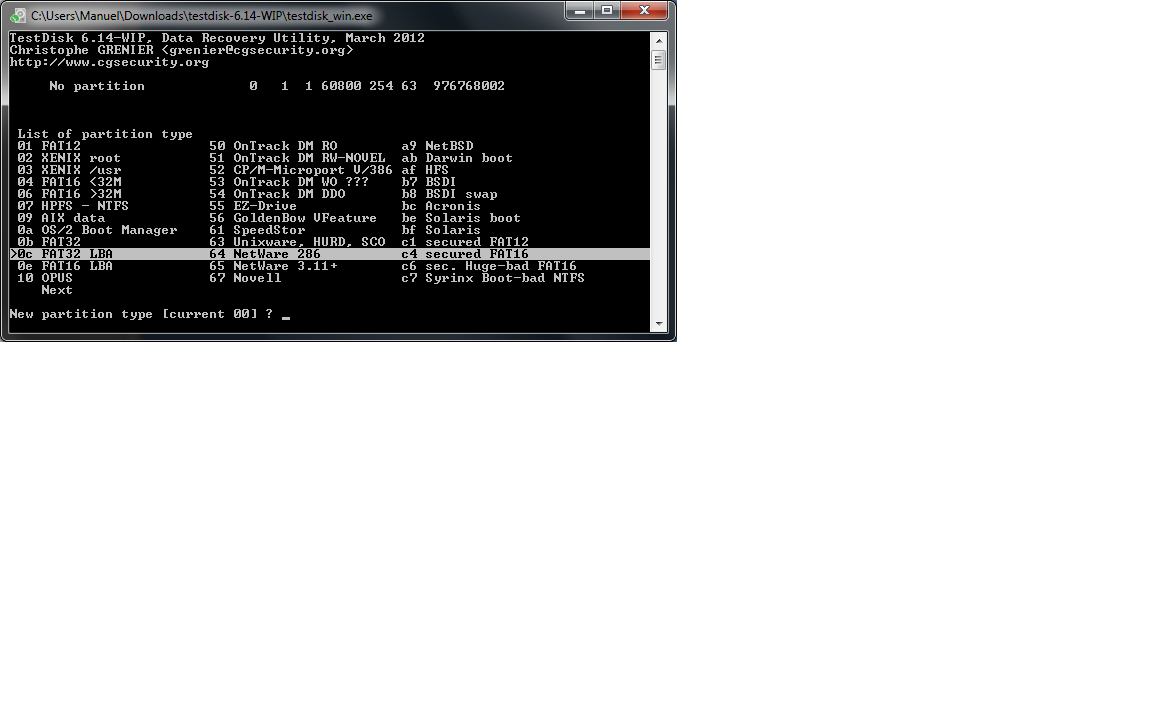

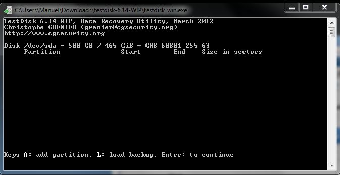

Kurze Zwischenfrage...
Gehe dann mit dem Pfeil auf Analyse bestätige mit Enter.
Bestätige bei Quick Search (wenn der Vista Check kommt, bestätige mit n)
Kann ich den QuickSearch gleich abbrechen oder muss ich den weiterlaufen lassen? Ich glaub ich kann abbrechen oder? Ich weis bereits, dass er sowohl mit QuickSearch als auch mit DeepSearch nichts findet (Hab ich schon mal versucht)
Ich habe mal angenommen, ich kann QuickSearch abbrechen...Was muss ich dann bei dieser Frage hier antworten (Anhang) ?
Kannst du sofort abbrechen.
Dann a für hinzufügen drücken.
Viele Grüße
Fiona
Edit:
Gebe dort 0c für FAT 32 über die Tastatur ein.
Unten im Bild rechts, blinkt der Cursor.
Da siehst du deine Werte.

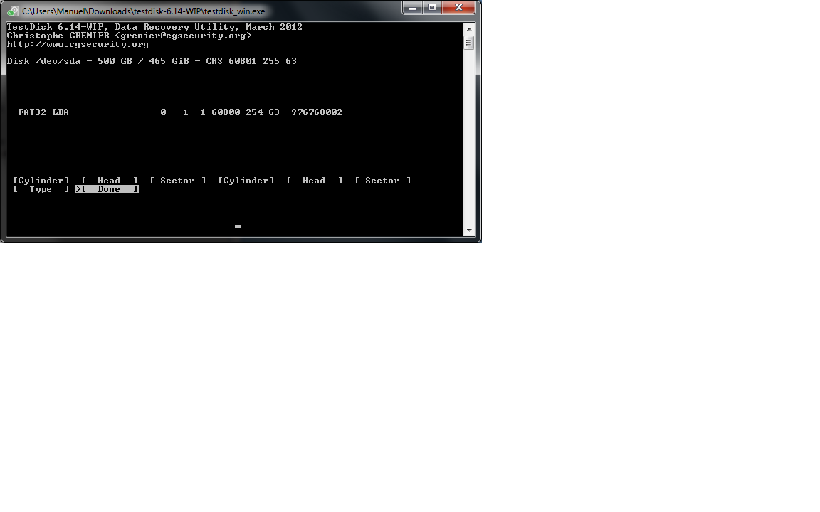

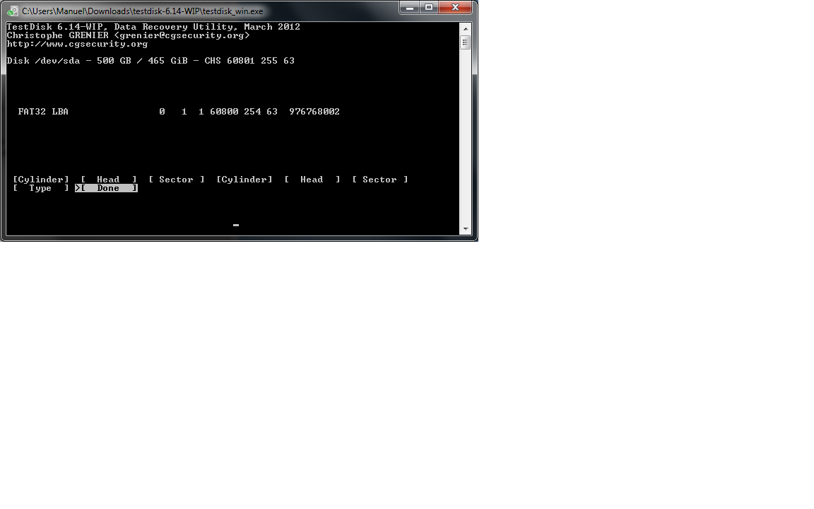

Das mit Hinzufügen (a) habe ich gemacht, aber was muss ich nun bei dem Screenshot machen, den ich in der Anlage zuvor gepostet habe?
EDIT:
Habe gerade eben gesehen, dass Du Deine Antwort vervollständigt hast sry :-)
EDIT 2:
Nachdem ich "0c" eingegeben habe, kommt dieser Screen (Anlage). Da ist nichts grün und mit den Pfeiltasten kann ich nur zwischen "Done", "Cylinder", usw. wählen wies ausschaut?
Muss ich etwa erst auf "Done" mit Enter bestätigen?
Möchte nur nichts falsch machen, sry...
Grüße
Das kommt erst, wenn du bei Done mit Eingabe bestätigt hast!
Viele Grüße
Fiona

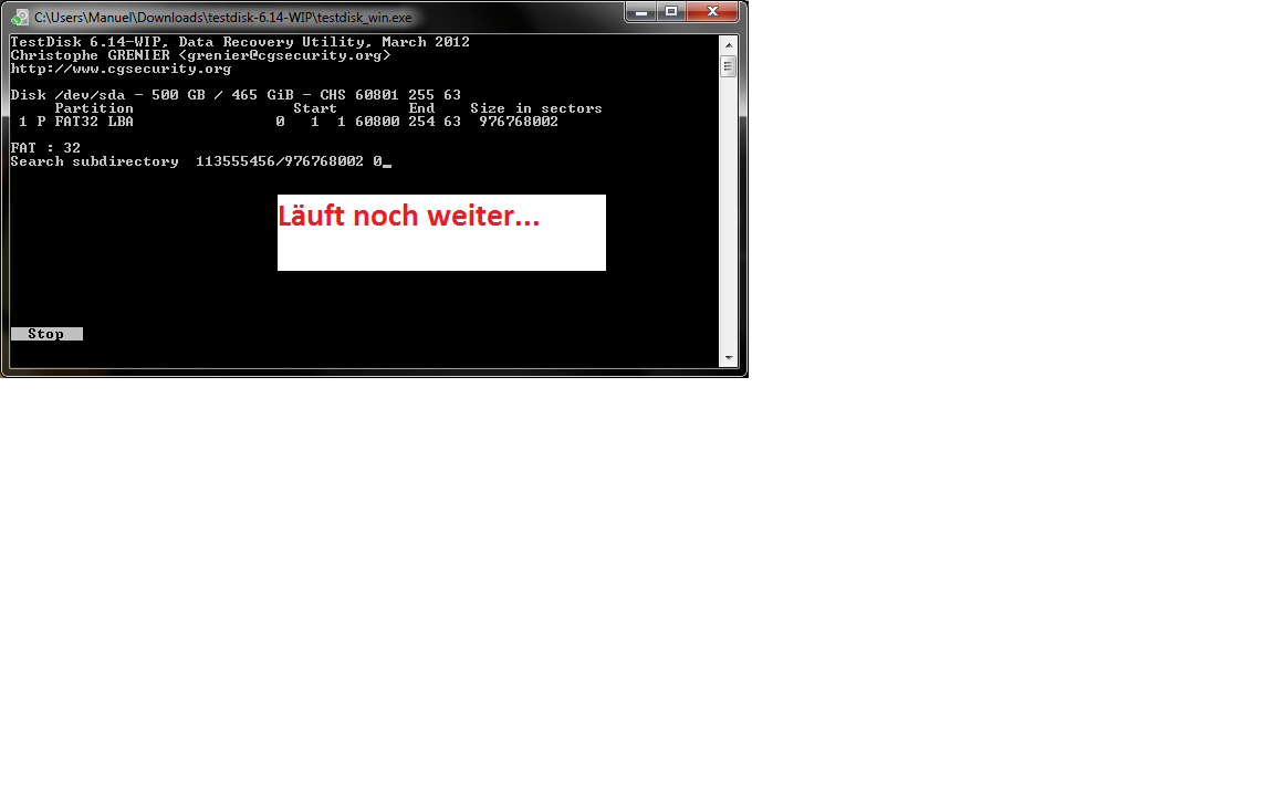

Warte nicht mehr zu lange.
Im Fall könntest du auch abbrechen und dann wie beschrieben NTFS testen?
ok dann breche ich es hier ab und versuche es mit NTFS...

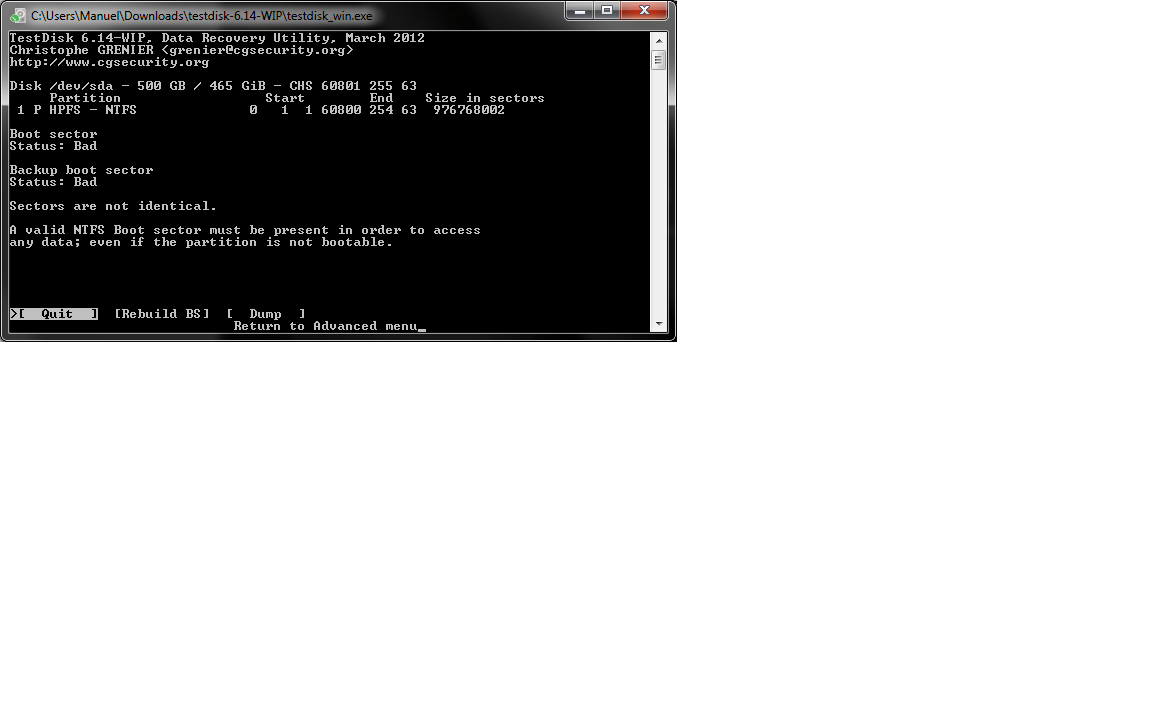

Schreibe dann 07 (null - sieben) und bestätige mit Eingabe.
Gehe dann wieder auf Boot und setze mir einen Screen.

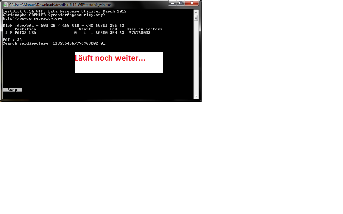

Screen ist in der Anlage. Schaut es schlecht aus um meine Daten? Was kannt Du mir bis hierher schonmal dazu sagen?
Lasse Rebuild BS wieder laufen
Mache ich gerade. Geht zwar um einiges schnell als zuvor, aber dauert trotzdem etwas...
Ich werde dann sofort was dazu posten, wenn es fertig hat...
EDIT: Ich habe mich anscheinend getäuscht...Es schaut so aus als ob der Scan noch 9x so lange dauert...Was muss ich jetzt tun?

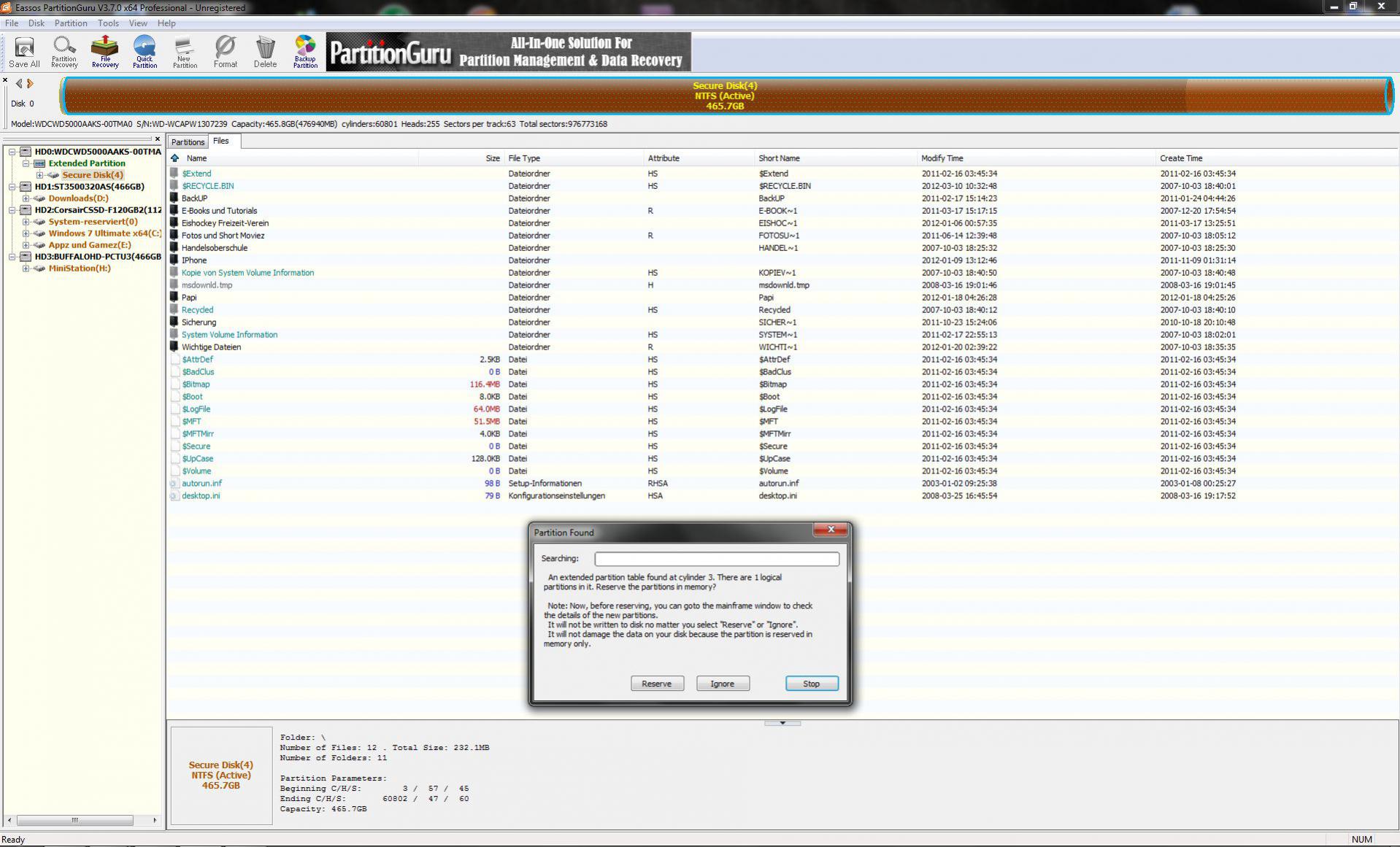

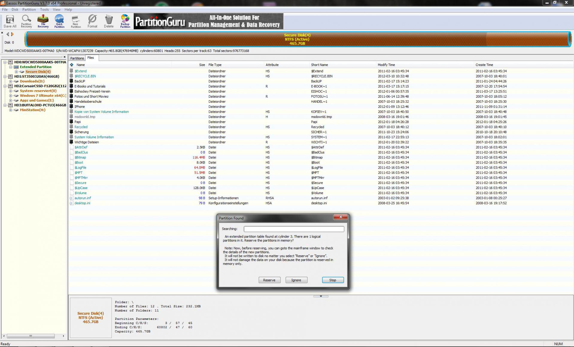

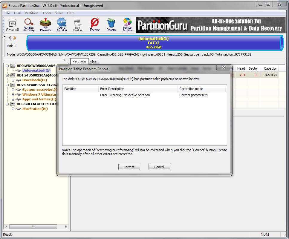

Hab ich mir geladen und installiert.
Beim Starten erscheint folgende Meldung bzgl. der betroffenen HDD. Wie soll ich vorgehen?
EDIT2:
Ich habe erstmal die Option "Cancel" gewählt, damit ich nichts falsch machen kann.
Ich kann ja im Nachhinein immer noch diesen Fehler durch Neustarten der App korrigieren lassen..dachte ich mir...
Ich habe mit der App nach verlorenen Partitionen gesucht und ich habe auch was gefunden!
Wenn ich diese Partition jetzt wieder herstellen kann und wenn möglich alle Daten noch hier sind bin ich überaus glücklich!
Ich wäre Dir sehr dankbar, wenn Du mir jetzt noch sagen könntest, was ich jetzt zu machen habe...Ich kaufe das Programm auch gern, falls es notwendig ist, um die Daten wiederherzustellen!
Im Anhang hab ich Dir noch einen Screenshot hinterlassen...

Wir hatten deine Partition nicht gefunden, da deine Partition kein Intel-Standard ist.
Um diese zu finden, sollte deine Festplatte ein Cylinder ca. 8 MB vergrößert werden.
Auch PartitionGuru hätte somit das Problem die Partition wieder zu schreiben, da größer als Standard.
Was meinst du, wenn ich dir eine Anleitung schreibe wie du die Daten mit TestDisk auf einen andere Platte kopierst?
Du solltest diese dann ganz normal in der Windows Datenträgerverwaltung wieder einrichten, oder wenn du wieder FAT32 willst mit EASUS Partition Master Free.
Es wäre auch möglich die Partition wiederherzustellen.
Aber dann wäre diese nicht Standard und hätte nicht die Zuverlässigkeit!
Sicherer als FAT ist NTFS.
Die Partition könntest du direkt in der Windows Datenträgerverwaltung erstellen.
Teile mir mal mit, was du möchtest?
Viele Grüße
Fiona
