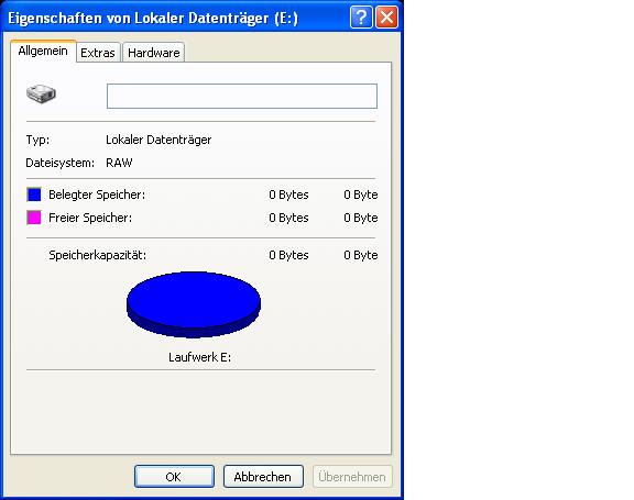

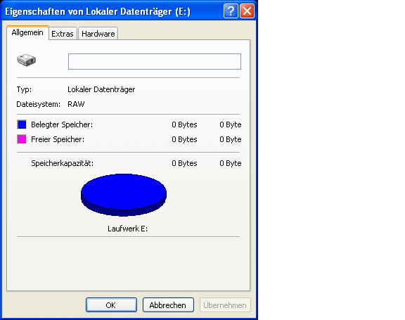

meine IDE Samsung 320 GB zeigt im Explorer "RAW" an, kein Name mehr und WIN möchte
formatieren

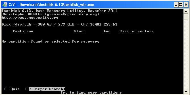

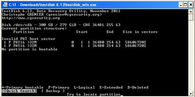

Testdisk hat mir mal Fat16 angezeigt und aktuell steht da
1 P WSK Dynamic/SFS
Warnung: Bad ending sector ....CHS und LBA dont match
No PArtition is bootable
QUICK SEARCH
Cylinder 8095/8095 (sind das nicht viel zu wenig ?? )
auch deeper search bringt keine grüne anzeige
in folge eine tips hatte ich auch mal SECTOR auf 32 umgestellt

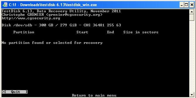

ich krieg immer nur NO PARTITION Found

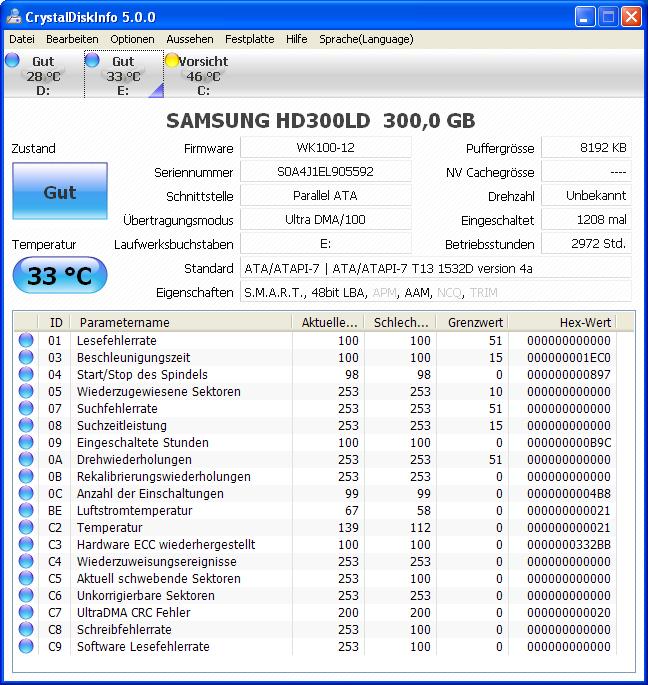

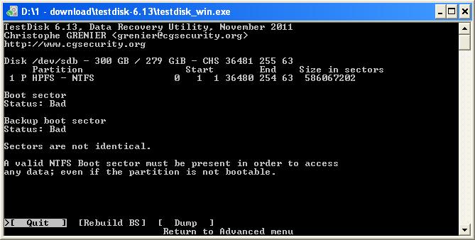

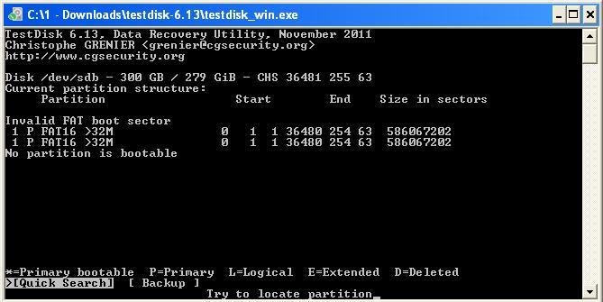

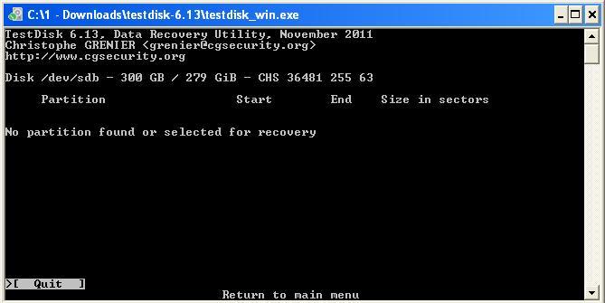

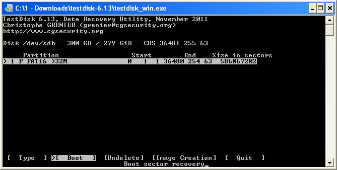

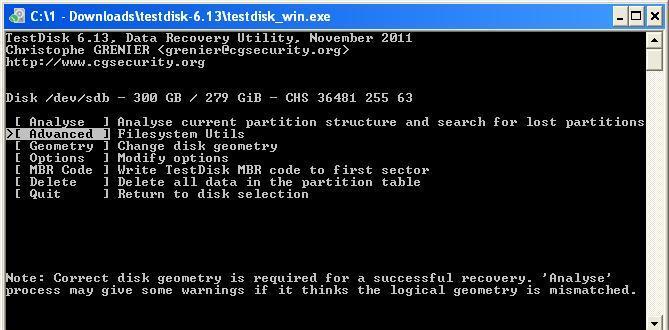

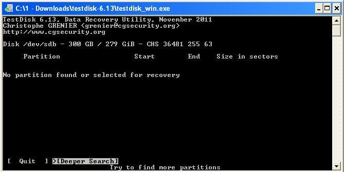

Es wäre notwendig, dass Du hier entweder den testdisk-log oder die Screenshots der einzelnen Anzeigen (Antworten-Erweitert-Anhänge verwalten...) in den Anhang stellst.

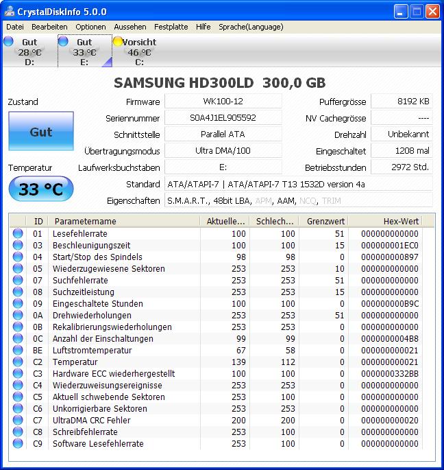

Wichtig wäre auch eine Überprüfung mit CrystalDiskInfo, ob die Platte fehlerhaft ist (auch davon Screenshot). Danach kann man Dir weiterhelfen, aus einzelnen zititerten Zeilen der Anzeige wird man nicht schlau.
Wenn das Problem mit testdisk nicht behebbar ist, kann vielleicht Recuva die Dir wichtigen Bilder aufspüren.
@Ernst@at

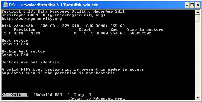

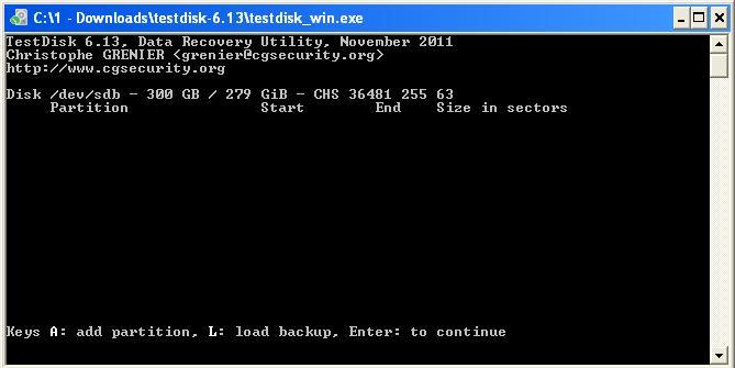

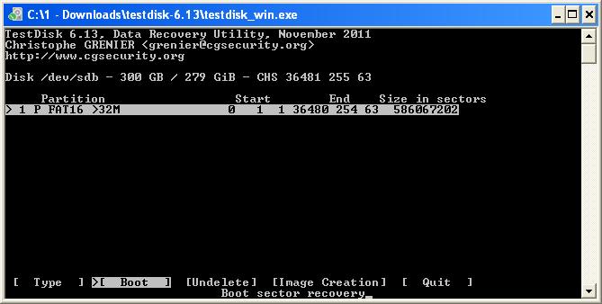

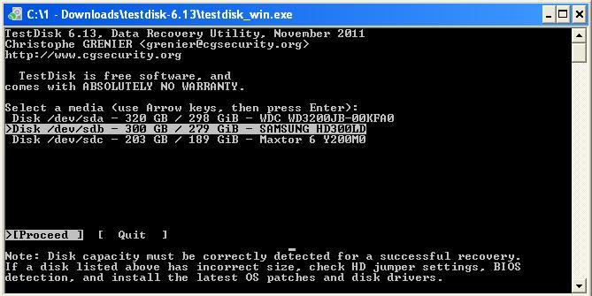

Ich hab jetzt alles gemacht, was du gefordert hat

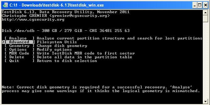

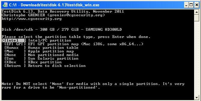

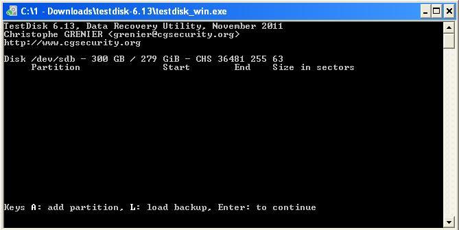

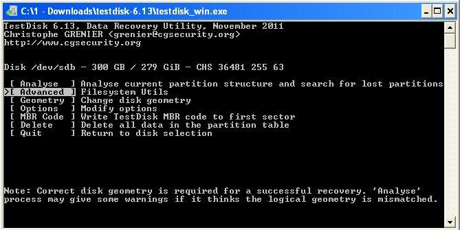

Bild 1) Explorer zeigt die Platte, aber RAW
Bild 2) Chystal Disk Ergebnis

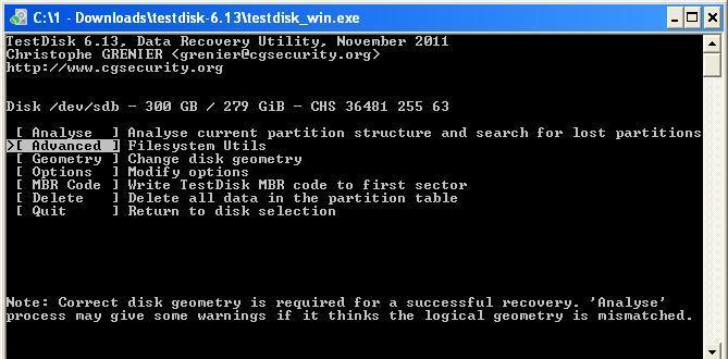

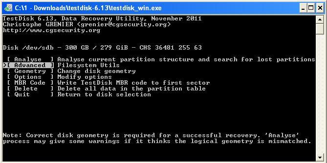

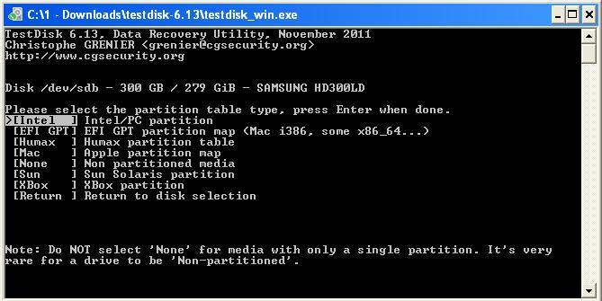

Weiter gehts gleich mit Testdisk, die schritte sind durchnummeriert
Und nun die einzelnen Schritte mit Ergebnis mit Testdisk
die nächsten schritte
und Bild 11 ist stand der dinge, ich weiß nicht weiter

1 P WSK Dynamic/SFS
Weißt du ob die Platte dynamisch war oder normal Intel-MBR?
Wieso hattest du den Sektor auf 32 umgestellt?
Auch möglich wäre eine leere unformatierte Partition zu erstellen und eine Bootsektordiagnose zu machen.
Aber Infos würden erst folgen.

Genau was du da geschriebenhast hab ich gemacht. Das funktionierte genau wie
du vorgibst perfekt - bis zu dem Punkt:
"Bestätige in Testdisk durch, bis du Analyse siehst.
Gehe mit dem Pfeil dann auf das Menü Advanced und bestätige mit Enter.
Bestätige bei [Boot].
Gehe auf [Rebuild BS].
Das sollte höchstens einige Minuten laufen."
Nach 5 Stunden hatte ich grade mal 10 % fertig und dann hab ich
stop gewählt, das hätte ja sonst mehrere Tage gedauert.
1 P WSK Dynamic/SFS
Es ist so, wenn eine neue Partition erstellt wird und nicht formatiert ist, ist der Partitionstyp FAT16.
Idst zumeist so.
Nur frage ich mich, wie kommt da eine neue Partition dahin?
Auch noch auf dynmaisch.
Weißt du noch mehr zu deinem Vorfall?
Das sich Partitionen alleine erstellen ist eher selten.
Hat zumeist eine Ursache.

PHOTORECORD: mir wird trotz richtiger Auswahl immer die falsche Platte angezeigt
- da hab ich jetzt die Finger von gelassen.

Die neue Fat16 Partiton hab ich mit TD erstelle, da mir das als Lösung vorkam, weil
das genannte problem immer "keine Partition gefunden" war.
Also dachte ich .. OK, erstell ich eben eine :-)
(über Win XP Verwaltung)

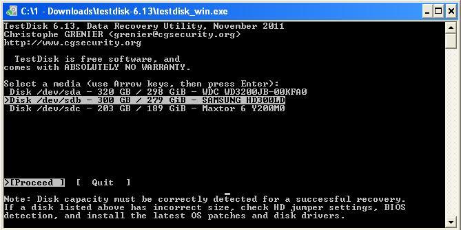

Das ist jetzt so stand der Dinge
Die Platte ( E ) wird gefunden, aber keine partition drauf ...

Hattest du auf deiner erstellten Partition Rebuild BS ausgeführt?
Wenn es fertig sein sollte bitte und erfolgreich war, bitte auf List gehen und auf deine Daten überprüfen.
Viele Grüße
Fiona
bei Rebuild passiert nichts
bei write soll ich neu starten, aber es passierte auch dannach nichts, bzw
gleiche Situation ( ca 5o x schon versucht)
nach Rebuild startet "search mft" und das würde ca 5 Tage dauern
Unter List passiert nicht, bzw werden nur die anderen HDD angezeigt,
aber nicht die - die mir den Ärger macht
Mal auf "dump" geklickt ... da sind überall nur NULLEN
Einzig vielleicht was seltams ist, ich muß immer head auf 1 manuell stellen, um
überhauot oben gepostet Bild zu kriegen
