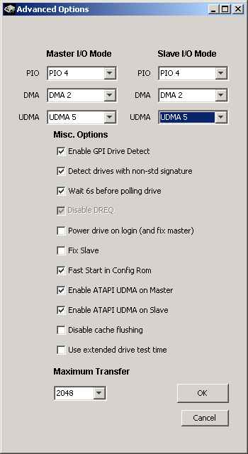

Hier noch meine Erweiteren Einstellungen:

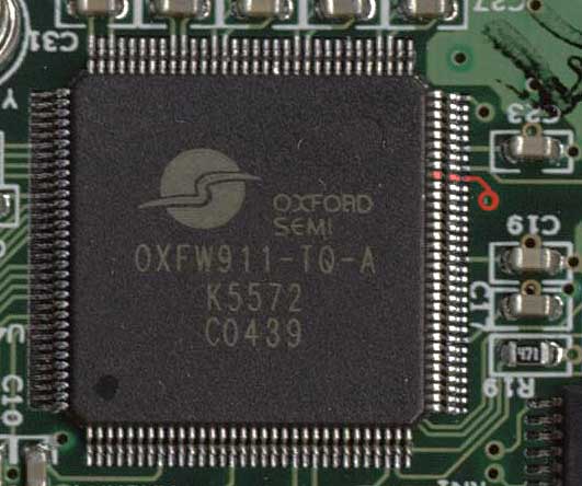

OK, bis hierher konnte ich folgen und alles nachvollziehen. Aber wie genau lege ich nun den Pin auf Masse?
Ich habe bei mir an dem besagten Pin auch sowas wie eine Kontaktstelle dran, siehe Foto.
Ich hab's zur Verdeutlichung mal schnell eingefärbt.
Ich habe das Gerät eingeschaltet, einen Draht - war bei mir Kabel mit Meßspitze vom Multimeter - an das Gehäuse geklemmt und mit dem anderen Ende des Drahtes an den Kontakt des Chips gehalten.
Leider war bei mir kein Jumper für diesen Zweck vorgesehen, so mußte ich eben am Chip abzählen wo der betreffende Pin ist.
Das war aber bei dir vorher schon so, oder?
Grüße, Markus
Wenn Du an die Kontaktstelle heran kommst gehts sicher besser. Das weis ich nicht mehr so genau, wie das bei mir aussah.
