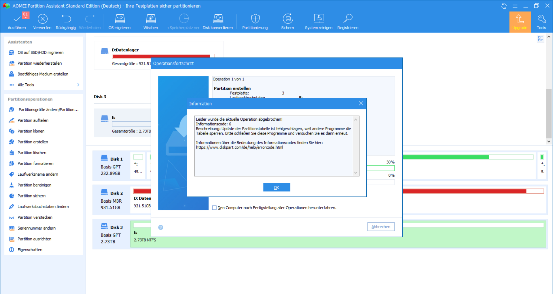

Achja, was ich fast vergessen hätte, im AOMEI Partition Manager wirde die Platte im Dock als ein einziges 2,73 TB großes nicht zugeordnetes Volume angezeigt, wenn ich da versuchte eine Partition zu erstellen kommt nach 30% des Vorgangs folgende Fehlermeldung:
Bist Du sicher das die Dockingstation Platten mit mehr als 2TB unterstützt? Wenn nicht, unterbreche mal den Vorgang bei Diskpart hinter clean und öffne danach die Datenträgerverwaltung, da sollte sie auch mit 2,7TB (was eigentlich TiB sind) angezeigt werden, wird sie nur mit so 760GB angezeigt, unterstützt die Dockingstation keine HDDs mit mehr als 2TB.

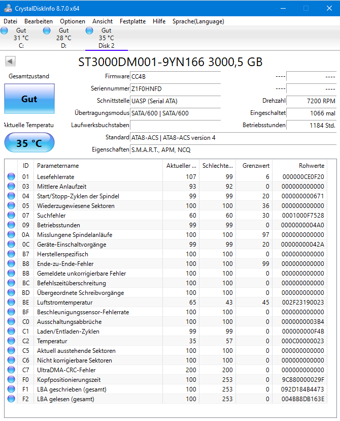

Poste doch bitte mal den Screenshot von CrystalDiskInfo für die Platte, ziehe aber bitte das Fenster soweit auf, dass alle Attribute und auch die Rohwerte vollständig sichtbar sind, also keine Scrollbalken mehr erscheinen.
Reaktionen: Taro Misaki
CrystalDiskInfo zeigt folgendes an:
Dann schau mal jetzt in die Datenträgerverwaltung, da sollte dann eine Partition erstellbar sein bzw., das Erstellen hat ja funktioniert, solltest Du sie im Explorer formatiert werden können.
Die HDD ist in Ordnung, mir fallen aber viele unerwartete Spannungsabfälle auf, die können die Folge der Verbindungsabbrüche sein oder wenn sie einfach so abgezogen / ausgeschaltet wurden. Ich kann nur dringend dazu raten immer die "Hardware sicher entfernen" Funktion zu nutzen.
