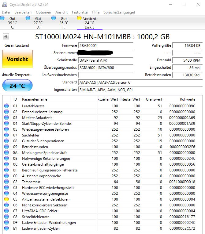

eine Festplatte aus einem Linux Satellitenreceiver fing vor 1-2 Jahren an zu spinnen, lief bis dahin einwandfrei. Receiver wurde nicht mehr wirklich benötigt und stand jetzt in der Ecke. Habe die Platte jetzt mal durch CDI laufen lassen und bekomme folgende Info:

Laufzeit ist sicher schon ein wenig länger, aber die Einschaltvorgänge sind gering. Zudem müssten die "Aktuell ausstehende Sektoren" doch noch zuzuweisen sein?
Ich sehe doch richtig, dass alle Werte sonst noch ziemlich top aussehen? Der Aktuelle Wert ist auch jeweils der schlechteste Wert und die Grenzwerte sind überall weit niedriger?
Ich würde die Platte gern in einer PS3 einbauen. Datensicherheit also nicht so relevant, dennoch soll die Platte ja grundsätzlich noch funktional sein.
Gibts da Chancen da was zu reparieren? Oder ist die Platte hinüber?

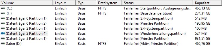

Wie bekomme ich die denn in Windows formatiert, die wird ja nicht mit Laufwerksbuchstaben erkannt weil Linux Receiver und somit Linux-Dateisystem.

156 Lesefehler (alt)
588 Rekalibrierwiederholungen
4 schwebende Sektoren, die können nicht gelesen werden
4 UDMA CRC-Fehler, das sind meist Fehler der Datenkabel
90.487 Schreibfehler (bei denen die Schreib/Leseinheit ausserhalb ihrer vorgesehenen Position war.
Diese Platte ist mechanisch nicht mehr zuverläßig und sollte aufs Altenteil geschickt werden.

Ich habe allerdings noch eine Platte im PC auf der wirklich Linux installiert ist. Ich muss allerdings schon sicher sein, dass ich die richtige Platte formatiere, also die, welche derzeit per SATA auf USB angeschlossen ist.
4 UDMA CRC-Fehler, das sind meißt Fehler der Datenkabel
Diese Platte ist mechanisch nicht mehr zuverläßig und sollte aufs Altenteil gerschickt werden.
Ich bin anscheinend blind, wo stehen all die Daten?
Mit dem Festplatten Tool des Herstellers kriegste die ausstehenden Sektoren wieder weg. Sonst musste halt einfach warten bis sie zufällig neu geprüft werden.
@Inzersdorfer Mir scheint Du interpretiert die Daten sehr absolut, die Platte jedenflalls meldet nichts davon als kritisch.
Ich kenne nicht das Verhalten jeder Platte, aber viele geben ja auch ständig raw werte aus, die Raten sind, aber nicht alles Fehler.
Wie sicher bis Du Dir?
Reaktionen: TitoP und kieleich
Ob die Platte das meldet kann man nur in der Ereignisanzeige sehen, CDI beurteilt die aktuellen Werte auf eigene Weise, aber eben nicht immer sinnvoll.
Eine HDD mit 90.487 Schreibfehlern gehört weg.
Reaktionen: GaborDenes, TitoP und Fusionator
dann machs doch von linux aus?
Kann sie. Danke für die aussagekräftige Interpretation der Werte in #9.

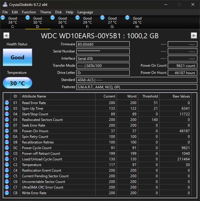

So sieht eine normale, alte HDD dagegen aus.
Reaktionen: TitoP
da musst du aber mit dem gleichen modell vergleichen
manche zählen da irgendwas und andere - eigentlich nie was. dann ist der wert natürlich null ... super aber welche aussagekraft hat es
schmeiss weg wenn du willst, ansonsten aber - einfach testen testen testen
vertrauenswürdig ist das ding ab dem ersten unlesbaren sektor ohne hin nicht mehr
für eine anwendung bei der datenverlust egal ist. muss das teil jetzt einen schreib lese test bestehen. wenn sich im laufe dieses tests, probleme auftun oder smart werte stark verschlechtern. ist das n klares indiz
aber einfach sonst - kaffeesatzleserei
