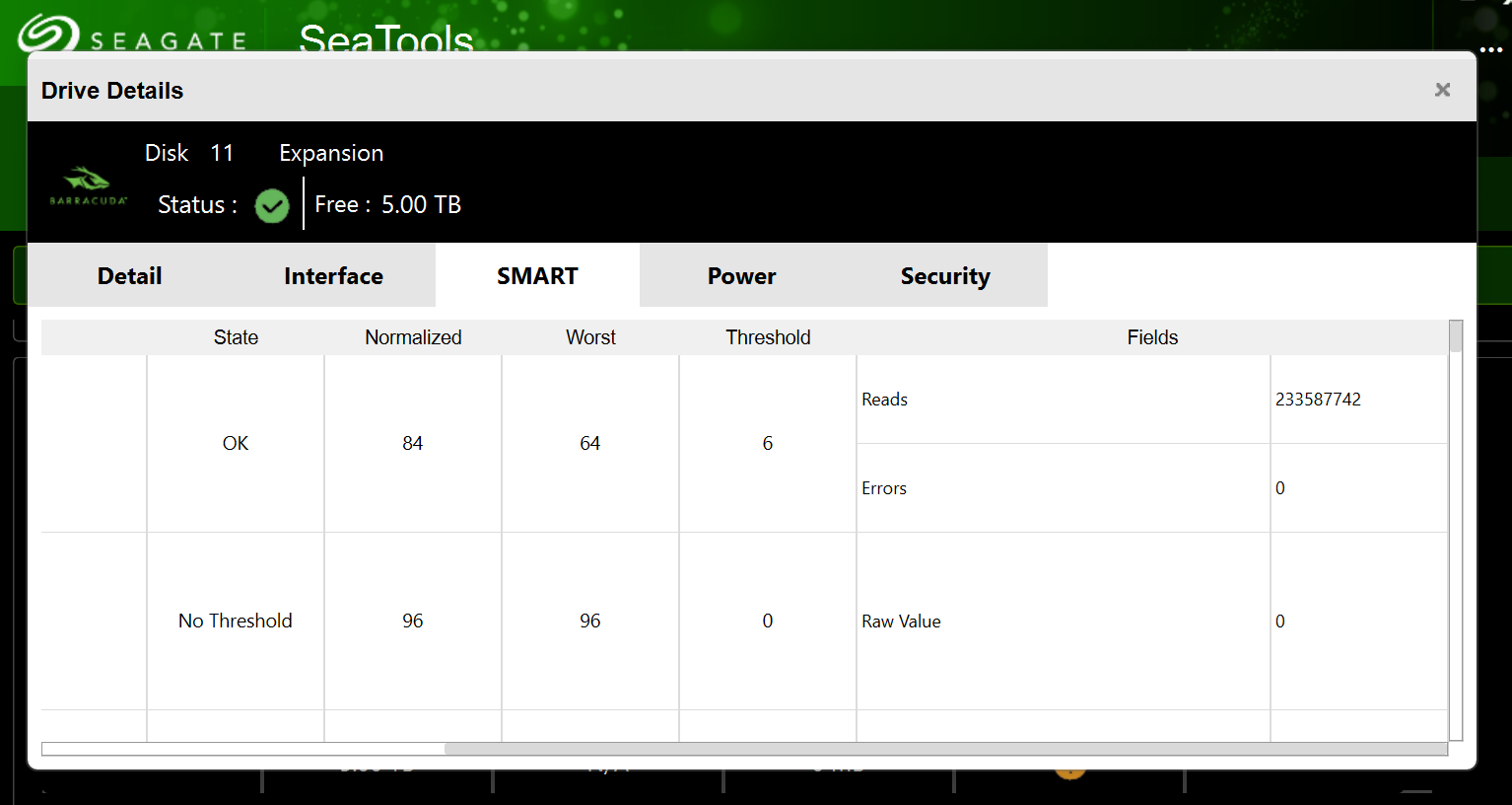

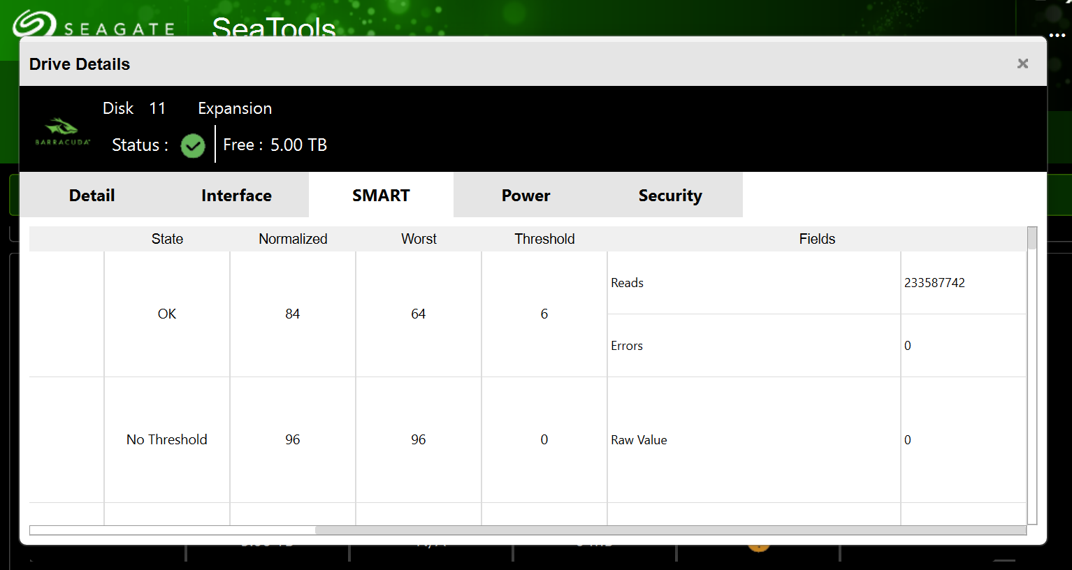

Mir ist noch eine Sache aufgefallen, die Seatools von Seagate schlüssen die Smart-Werte für Seagte auf.
@TitoP Vielleicht kannst/willst Du damit nochmal gucken, dann würde wir die Werte tatsächlich sehen.
Also was da in RAW-Werte verschlüsselt ist.
Im Screenshot die Fields
Reaktionen: L.Brombacher

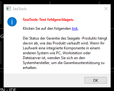

Klappt nicht...
